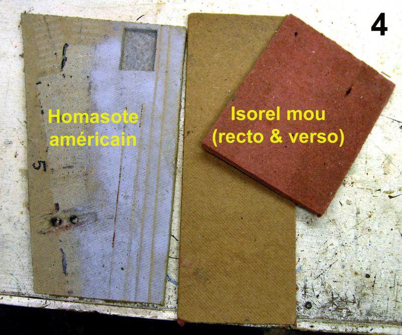

>J'ai essayé de coller dessus de l'isorel mais le résultat avec la colle à bois était trop dur à percer pour les spikes...
REPONSE
Attention, Jean-Pierre : jamais, jamais, jamais il ne faut confondre ISOREL et ISOREL MOU (ou Dalosol),
qui sont deux matières to-ta-le-ment différentes. (La seconde - plus épaisse et relativement tendre - permettant
l'enfoncement des spikes sans la moindre difficulté).

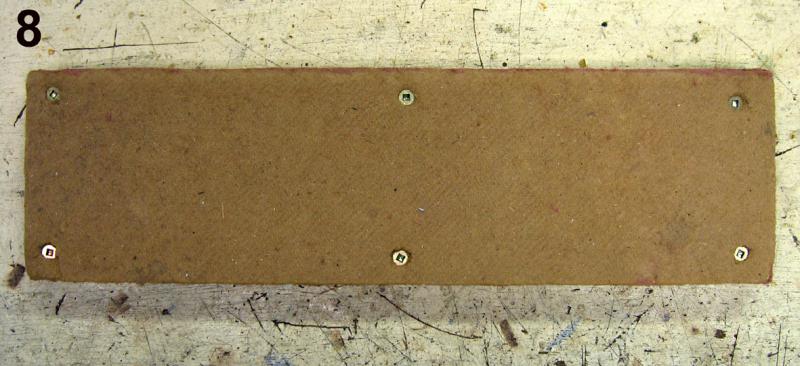

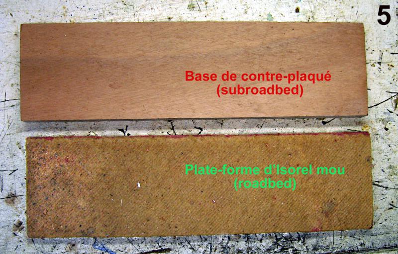

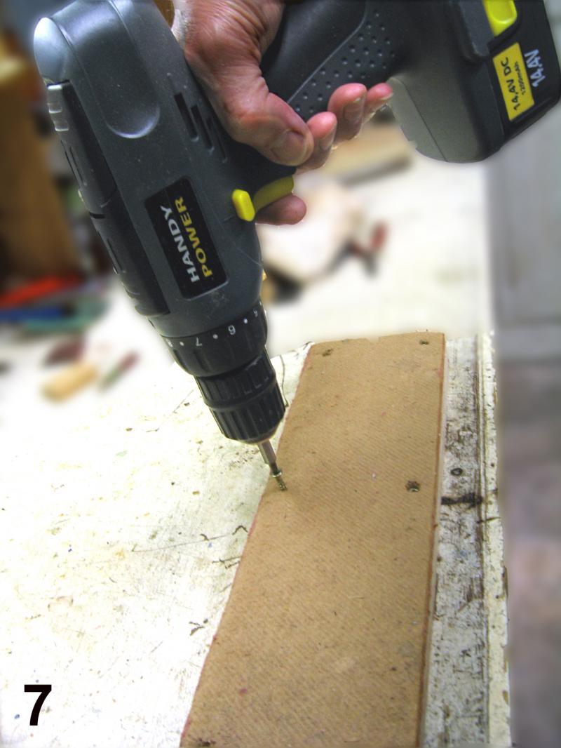

Voici, Jean-Pierre, à quoi sont censés ressembler les éléments mentionnés ci-dessus :
Homasote américain et son ersatz équivalent français, l'Isorel mou
L'Isorel mou (en bas) prêt à être fixé (vissé, et non collé !) sur sa base en bois (subroadbed)
Fixation, à l'aide de petites vis, du roadbed sur le subroadbed
Sandwich des deux éléments, prêt à recevoir la voie :
Pour une description complète du processus, se reporter au tutoriel "pose manuelle de la voie sur traverses individuelles en bois", parmi les tutoriels du forum
