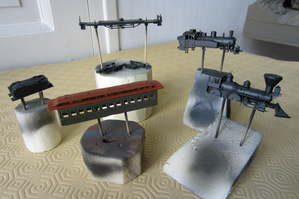

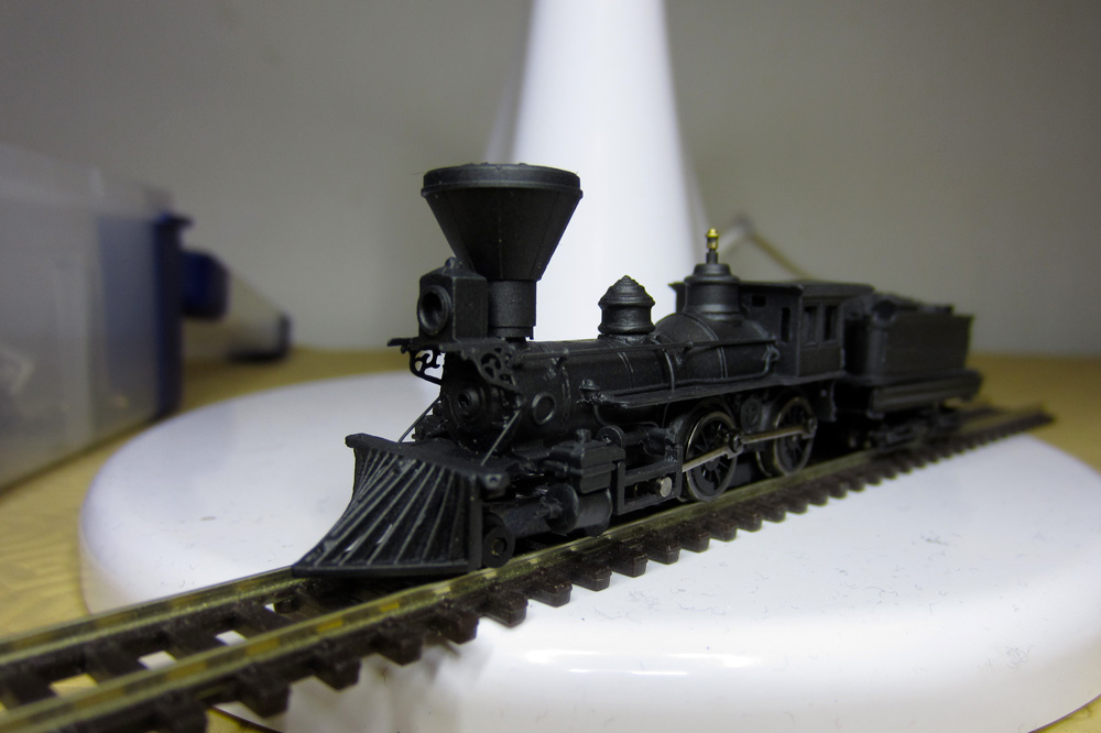

Atelier peinture, la suite.
Quelques essais divers, histoire de prendre quelques marques et enseignements pour les futurs modèles définitifs, le rendu, les couleurs etc.
Exemple : sur la prochaine loco, ne PAS coller les rambardes de la chaudière avant peinture, ce qui rend la peinture des motifs prévus (arceaux notamment) quasi impossible.
La loco est juste une mise en place rapide, monochrome, qui m'a permis de tester la résistance dans le cadre d'un remontage de moteur, bielles etc. Pour l'instant pas de dégradations visibles.
Je trouve que ça commence à avoir de la gueule et j'entrevois mieux ce que pourrait être le produit fini. (tiens j'ai oublié de remettre la cloche et le "nez")

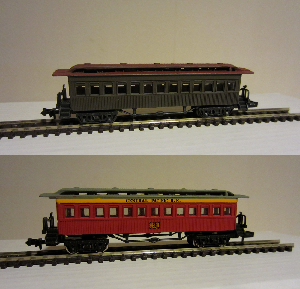

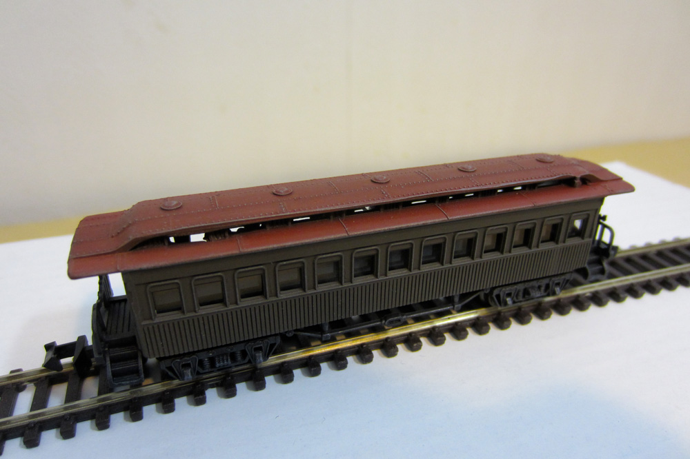

La voiture Bachmann c'était juste pour aller plus avant dans les modifs et déterminer les teintes qui seront développées pour le reste du matériel. Je n'ai pas creusé côté weathering, si ce n'est qq essais sur le toit. Au passage cela rend visible le moulage approximatif voire déformée du modèle.
Un ptit après/avant (abaissement de caisse, brunissage des roues...)

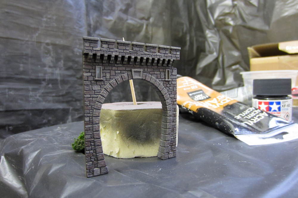

Un ptit tunnel de récup' pour tester des tonalités diverses. Finalement ce qui m'a pris le plus de temps c'est de graver les moellons à l'intérieur de l'arche qui était lisse sur le modèle d'origine.

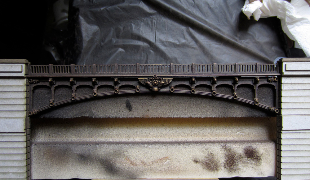

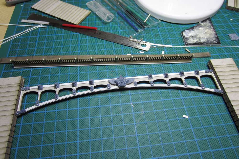

Retour aux fourneaux.
Comme l'administration du forum a eu la gentillesse d'accepter ma requête de changer mon fil de rubrique, je poste qq avancées du bidule.

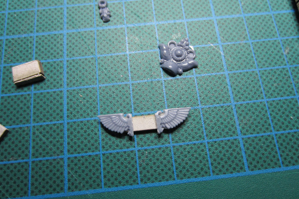

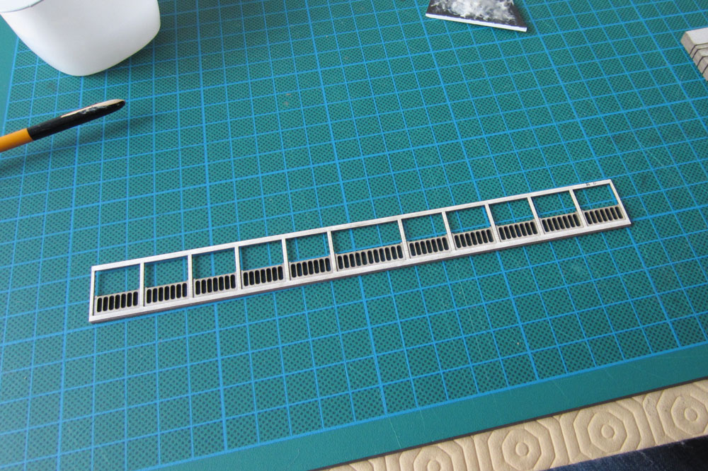

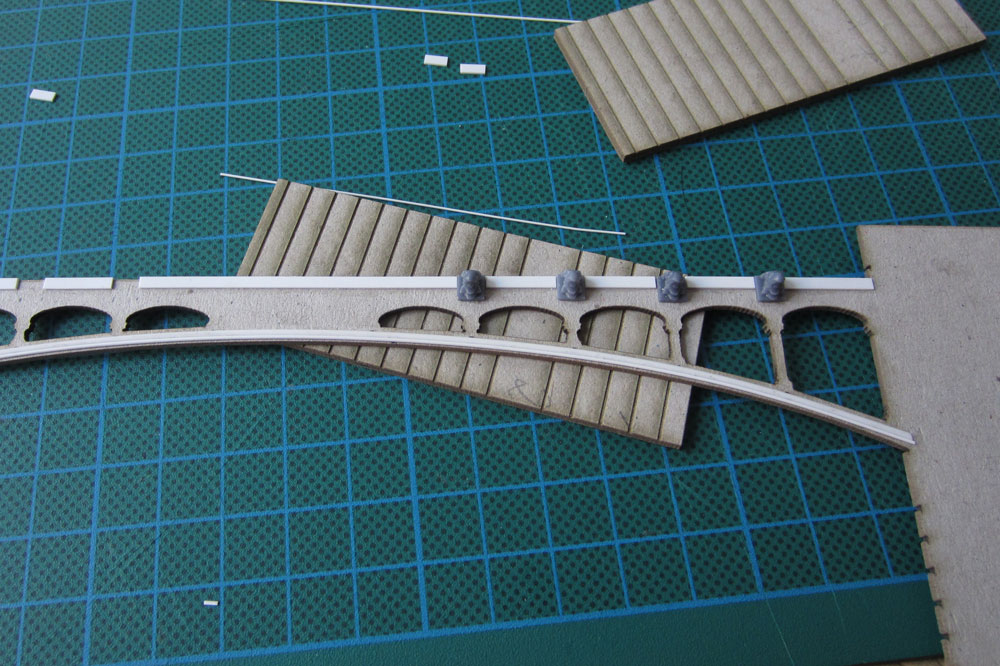

J'ai poursuivi mes explorations du côté découpe laser perso avec la conception/réalisation d'un pont du type cast iron d'inspiration... diverses. Mr. Green
J'ai opté pour un panachage de techniques car le "tout laser" limite qq peu les possiblités.
Il s'agit donc de rambardes et tablier en carton gris découpé, et papier fort. J'y ai ajouté divers bidules (bijoux, bitz, moulages résines et autres evergreen).
Un coup de peinture plus tard, je trouve que l'ensemble se tient et produit son ptit effet. Les différentes parties restent modulables car le tout doit envelopper le plan de roulement déjà en place.
L'option carton gris est un peu violent en terme de texture (mais c'est pas cher huhu) . Ca passe mais je vais essayer avec un matériaux plus lisse, type bristol épais, je pense que ça sera plus adapté pour le rendu final.
Reste à potasser les culées qui sont ici un essai et surtout les montants (?) transversaux reliant les 2 tabliers latéraux sous le pont qui me posent problème.

Superbe
Pour la découpe laser , possèdes-tu une machine ou bien tu vas dans un fablab Question
East coast forever
onzeroad
Joined: 01 Jan 2013
Posts: 885
Prénom: Robby
PostPosted: Fri 5 Jul 2019 - 10:01    Post subject: [N] Projet de réseau (onzeroad) Reply with quote
MErci !
C'est un peu compliqué, j'ai accès ponctuellement à une sorte de fablab via un salarié d'une boîte qui en a un pour ses employés. Je transmets fichiers et matériaux mais je ne peux pas accéder à la machine elle-même. C'est un peu acrobatique mais ça permet de ne payer que les matériaux.
