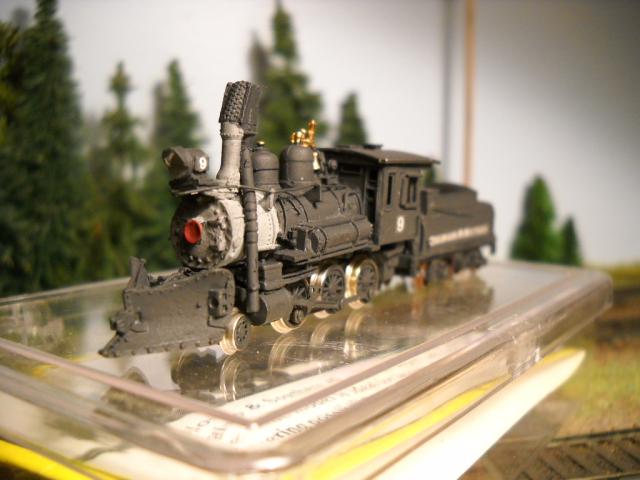

Joli montage, c'est marrant ce déviateur de fumée vers le sol, dans quel but ?
Joined: 26 Feb 2010
Posts: 10,951
PostPosted: Tue 15 May 2012 - 16:35    Post subject: [Nn3] Projet 2-6-0 : Kit GHQ sur chassis Marklin Reply with quote
c'est pas pour eviter que des tisons rougeoyants ne foutent le feu en s'envolant dans la vegétation?
avec ce deflécteur ils sont projetés sur le sol prés de la voie et ont moins de chance d'enflammer quelque chose.
à mon avis la fumée passe au travers et n'est pas déviée.

Oui je me doutais un peu, mais ces locos ne roulaient elle pas en forêt dans de tel cas, même en projetant ça sur la voie, y'avait peut être des risques (je pense aux CDF des landes là ...)
Joined: 26 Feb 2010
Posts: 10,951
PostPosted: Tue 15 May 2012 - 16:59    Post subject: [Nn3] Projet 2-6-0 : Kit GHQ sur chassis Marklin Reply with quote
pas faux Rolling Eyes ...disons qu'il y a moins de risque (mais il y en a quand même) à projeter sur la voie qui est sensée être moins végétalisé (et un minimum entretenue siffle ) que ce qu'il y a autour Mr. Green

Merci a vous !
Je me demande s'il n'y avait pas une petite trappe en bas du tuyau que l'on ouvrait pour vider les cendres accumulées dans celui ci (avis aux connaisseurs ?).
Eric, je nettoierai les roues qu'apres la pose des decals, et du vernis mat protecteur, comme je l'ai fait avec mes loc en HO et On30 .
Je met la machine les 4 fers en l'air, deux fils électriques, un coton tige imbibé de diluant, en général, ça le fait bien !
Merci Domi pour les conseils d'alim, mais celles ci n'ont pas l'air de courir les rues .Sur le forum Z, tu dit d'envoyer un mail a Z tech ?

Elle est pas belle ma petite locomotive - clown, avec son nez rouge ? ... et sa boite a fumée grise ...
OK, le rouge est a refaire ... Arrow
Joined: 10 Jun 2007
Posts: 3,180
PostPosted: Tue 15 May 2012 - 21:24    Post subject: [Nn3] Projet 2-6-0 : Kit GHQ sur chassis Marklin Reply with quote
Superbe Shocked !! Elle a une sacré bouille J'ai toujours été un grand fan des Mogul, je ne sais pas pourquoi mais elle me plaisent énormément, la tienne ne fais pas exception !!
Joined: 26 Feb 2010
Posts: 10,951
PostPosted: Tue 15 May 2012 - 21:27    Post subject: [Nn3] Projet 2-6-0 : Kit GHQ sur chassis Marklin Reply with quote
Shocked magnifique

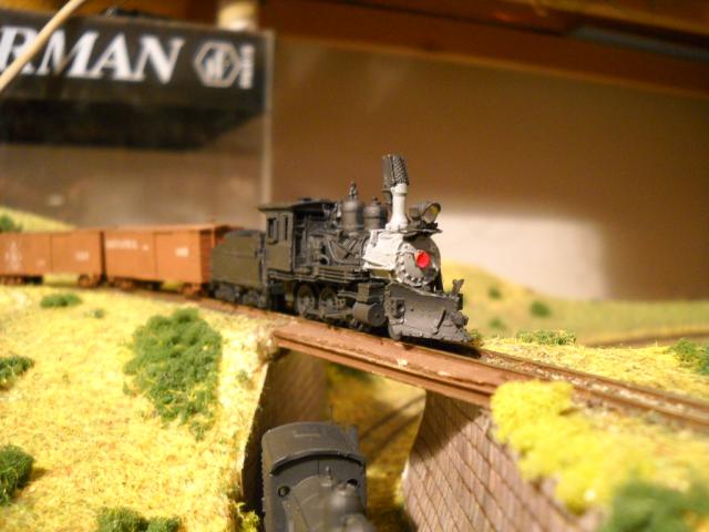

Surtout à Oli Passmann (Allemagne). Je viens de poster le lien dans le forum Z pour lui envoyer un mail, comme malheureusement son site n'a toujours pas été remis à jour.... Rolling Eyes Vas-y franchement, il jacte l'angliche sans problème. Okay Je te confirme que son alime fonctionne de façon absolument parfaite. Okay Ca ne court pas les rues en effet, car ce gars-là est un artisan et ses réalisations sont largement méconnues... Crying or Very sad
Par ailleurs j'adore ta photo ci-dessus, ta loco a très fière allure!

PostPosted: Thu 17 May 2012 - 11:44    Post subject: [Nn3] Projet 2-6-0 : Kit GHQ sur chassis Marklin Reply with quote
Très jolie !! Okay
Online
Joined: 08 Nov 2007
Posts: 23,664
PostPosted: Thu 17 May 2012 - 12:19    Post subject: [Nn3] Projet 2-6-0 : Kit GHQ sur chassis Marklin Reply with quote
Super mignonne , on ne croirait pas qu'elle soit si petite  .
Joined: 02 Jun 2007
Posts: 46,063
PostPosted: Thu 17 May 2012 - 12:37    Post subject: [Nn3] Projet 2-6-0 : Kit GHQ sur chassis Marklin Reply with quote
domi wrote:
Beau boulot!
c'est un pur bonheur de voir nos petites locos avancer de façon stable à 3 km/h échelle.
