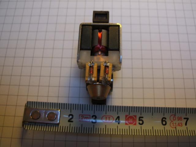

En analogique, de préférence pour des échelles à partir du HO, on peut installer un Roulnet dans chaque machine
Pourquoi à partir du HO? est ce que les petits moteurs ne supportent pas bien ce genre de dispositif?
j'en ai fais pour mes machines en On18 (enfin pour l instant c'est plus des bogie moteur avec atelage que des machines il n'y a pas de caisse Mr. Green ) et c'est diablement efficace:
les roues sont toute polies, et plus on roule, plus ça marche. en plus du roulnet, je passe un coup de mine de crayon de papier sur le dessus des rails de temps en temps et je nettoyes le moins souvent possible

starbuck wrote:
On n'a pas toujours la place pour l'installer dans une machine de plus petite échelle
Question si on peut mettre un décodeur dans une machine en N ou en Z, un roulnet passe sans problème.
voici un roulnet sur un chassis leopold halling(qui est énorme à coté d'une loco en N ou Z, mais c'est pour montrer le roulnet) à l'écartement de 9mm, ça doit faire dans les 1cm carré et 3 ou 4 mm d'épais.

Aux taons pour moi ... j'en étais resté aux gros condensateurs et aux diodes 1N4001 !
