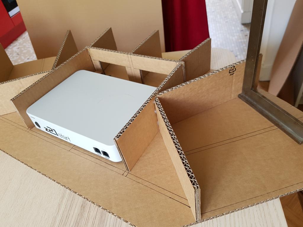

Épisode 6 - Ça cartonne !
Dans l'épisode précédent

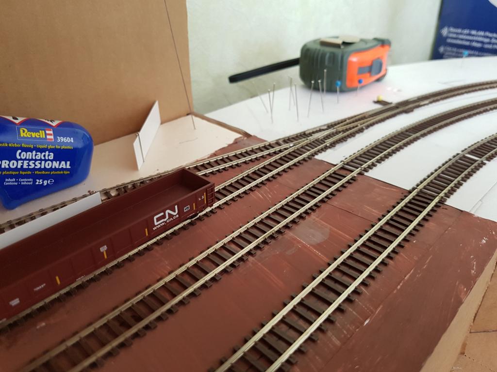

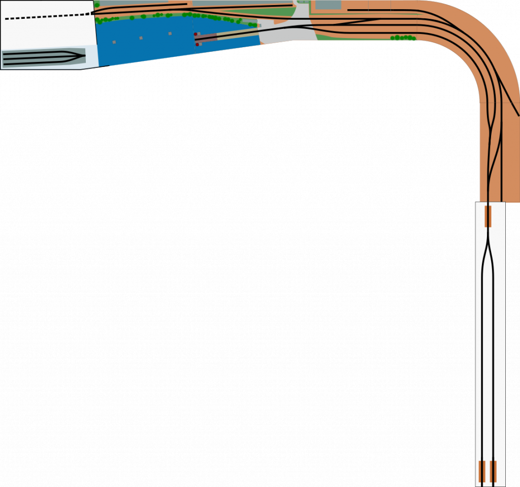

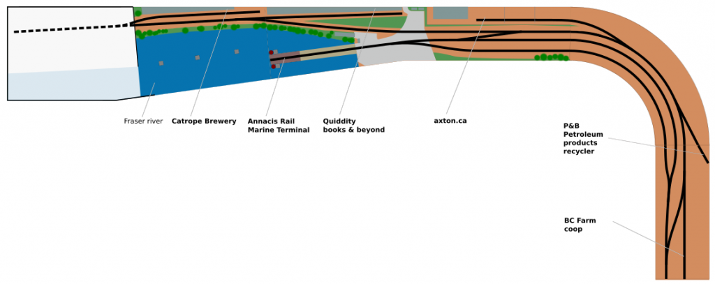

Le peu de voie posée ouvre à de nombreuses réflexions et aboutit à un modeste plan :
L'expansion d'un empire

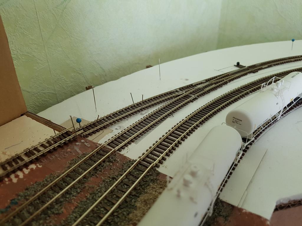

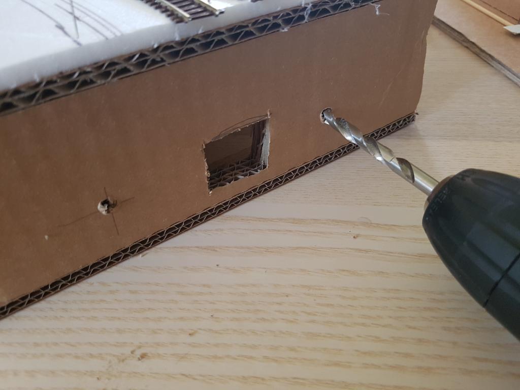

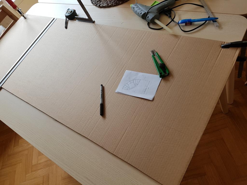

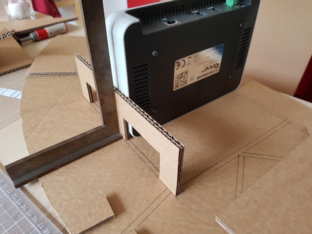

Parti d'un seul module, j'attaque la construction des autres. Il n'y a pas grand chose à en dire, car j'ai déjà écrit à ce sujet dans un précédent épisode. Cependant, faire un module courbe est un challenge en soi, d'autant plus que ce module doit héberger ma centrale Digital. Du coup, j'ai fait un dessin. Mr. Green
La centrale est très bien pour caler des trucs, d'ailleurs.
Ça prend forme gentiment. Le but est d’éviter d'avoir des « mous » dans la structure, sachant que je pars sur une couche de 6mm Dépron posée sur le dessus du module au lieu de 30mm de polystyrène expansé. Cela simplifie grandement le câblage et les mécaniques d'aiguilles (j'y reviendrais).
Le gros du mou étant prévu au dessus de la centrale, je prévois un renfort. Cette photo montre également la structure globale du machin.
All together
Il faut à présent raccorder tout le monde. La méthode est simple : boulon. D'un côté est un écrou à frapper, placé sur une triple épaisseur de PQ de carton compressé. C'est presque aussi solide que du bois. Pour les trous, un foret suffit. Le trou carré sert à passer l'électricité (raccord KISS avec un domino).
Après la construction d'un demi-module droit en bout de courbe, suit la pose de la voie et le raccord. On roule !
La voie vers l'embranchement, à gauche, sera finalement changée après quelques essais pour gagner en place sur l'embranchement. Là voila en cours de pose :
J'utilise énormément d'épingles de couture pour mes travaux. Cela permet de faire des calages qui tiennent bien très simplement. Les inconvénient sont que j'en perds pas mal, et que je les ramasse avec mes pieds. Crying or Very sad

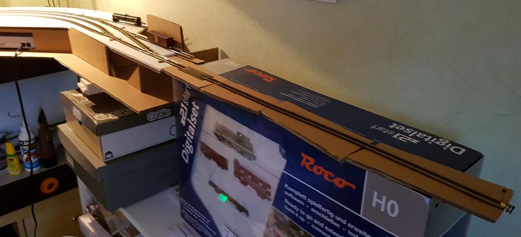

J'attaque au passage (avec un mois et demie de décalage certes) la construction de la coulisse (que je n'ai pas documentée entièrement :s).
Elle est aujourd’hui terminée.

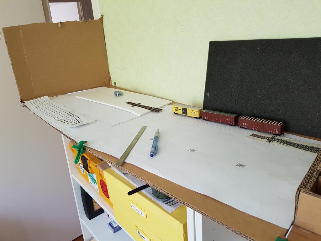

Allons quelque part

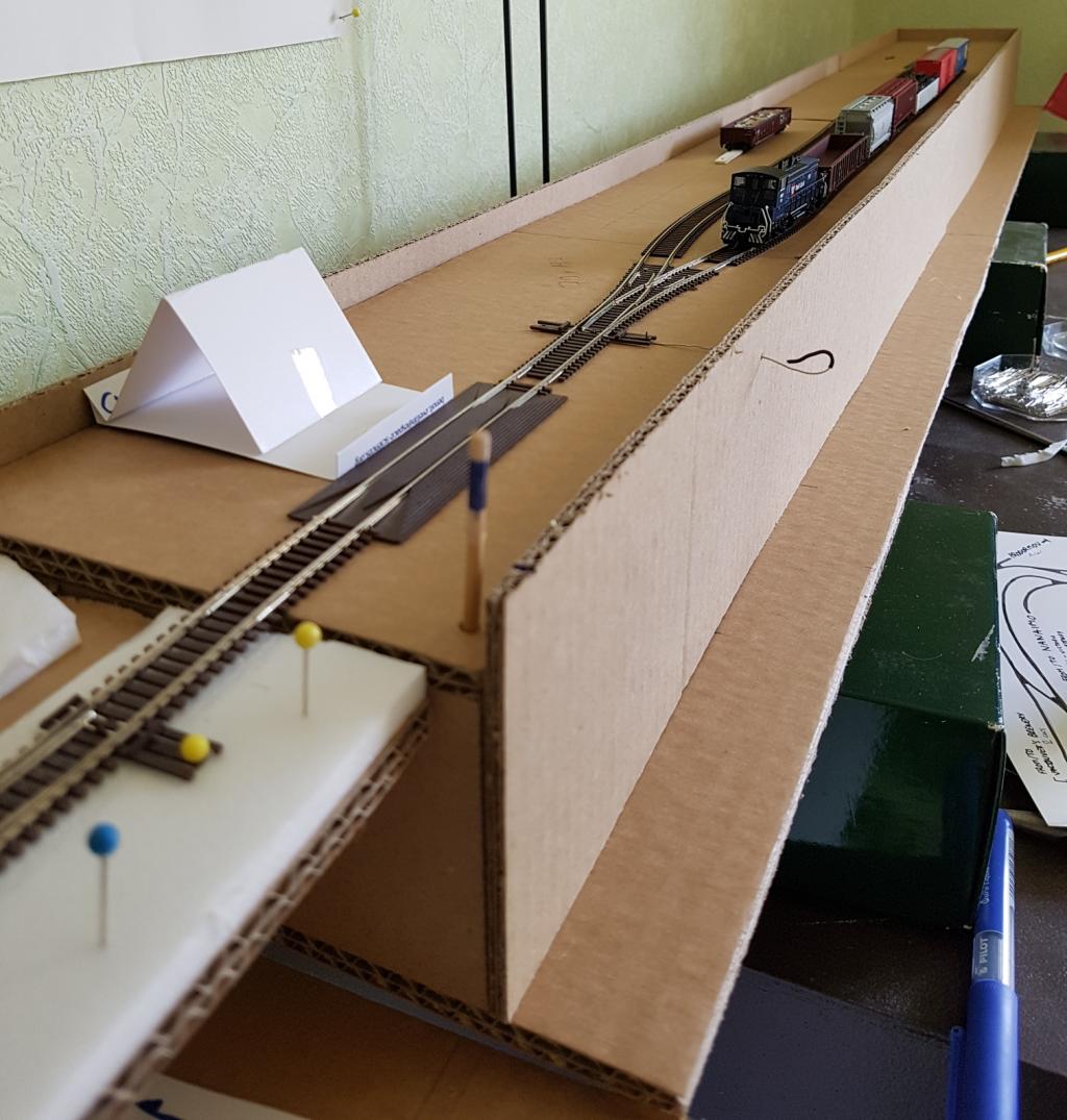

Qui dit trains, dit origine et destination. Je réalise donc une coulisse qui, je pense, vaut ma coulisse à haubans de mon réseau sac-de-voyage :
Faite en bouts de carton et avec un morceau de voie flexible tordu, tenue intégralement avec des épingles, elle est supportée par un coffret de départ HO dont je trouve enfin l'utilité Mr. Green Elle fit robustement et sans incident office de coulisse durant trois semaines, le temps que je trouve le temps d'en faire une plus propre, conforme aux plans et démontable. La coulisse définitive est ici montrée sans son revêtement en Dépron, ni la totalité de ses voies (un souci de colis plié) :
Et voilà où j'en suis. J'ai à présent le plaisir de faire rouler des trains.
Plutôt que de juste « faire rouler », j'ai tenté une expérience qui est assez inédite en Europe de l'ouest, dont je vous livre en avant première une illustration, et qui sera le cœur du prochain épisode :
(J'ai hâte ! Mr. Green )
À suivre !

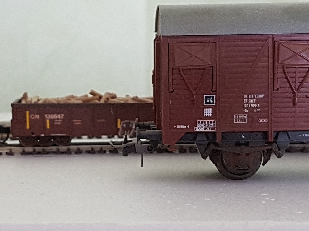

Les facilités du train US
L'approche européenne du train miniature avec laquelle j'ai grandi consiste à faire rouler des trains d'un point A à un point B, sans trop chercher à avoir une exploitation réaliste. On est passés du train qui fait des ronds aux exploitations « réalistes » du type point-à-point, sans pour autant savoir quoi faire de tel wagon citerne ou de tel wagon plat. Globalement, on amène un wagon à tel endroit parce que cela nous fait plaisir, ou parce que c'est le lieu le plus logique où l'emmener. Mais d'où vient ce wagon, et pourquoi l'emmener à tel ou tel endroit ? Et quel endroit choisir quand on a deux possibilités de le décharger ou plus ?
L'intérêt premier que j'ai à travailler sur ce nouveau réseau est que je donne enfin un sens à mes mouvements ferroviaires. Ce changement est facilité par deux choses :
  • une documentation en anglais que j'ai à présent plaisir à lire en détails (pratique l'anglais au quotidien aide), qui est absolument absence en français par manque de considération pour le jeu ferroviaire par chez nous
  • des immatriculations lisibles sur le matériel roulant, pour avoir des ordres uniques par wagons.
Ce dernier point joue énormément : une immatriculation UIC est illisible par rapport aux gros chiffres et lettres présents sur le matériel nord-américain. Un wagon en N américain flou est plus facile à identifier qu'un wagon HO européen placé au premier plan !
Vu qu'il est plus facile d'identifier le matériel, c'est un atour supplémentaire. Certes, il est possible d'identifier des wagons européens à leur forme (le couvert brun à toit gris, le couvert brun à toit noir, la citerne Gloup...), mais cela devient rapidement compliqué quand on a plusieurs couverts bruns à toit noir qui vont l'un chez A et l'autre chez B. Avec le train US, on peut avoir le risque d'une immatriculation qui soit un peu cachés (j'ai un box car de l'ONT qui demande un peu d'attention), mais c'est rare. On a globalement un beau plateau de jeu à disposition.

État des lieux
Voici (en gras) les lieux desservis par le train sur mon réseau. Techniquement, j'ai quatre industries et un interchange, à savoir le Rail Marine Terminal, qui permet d'envoyer des wagons au Southern Railway of Vancouver Island.
Je liste chaque industrie (les noms sont des hommages, à part Axton), en partant du point de vue qu'elles passent presque tout par le rail (belle utopie). voici la liste de ce qu'elles vont recevoir et envoyer :

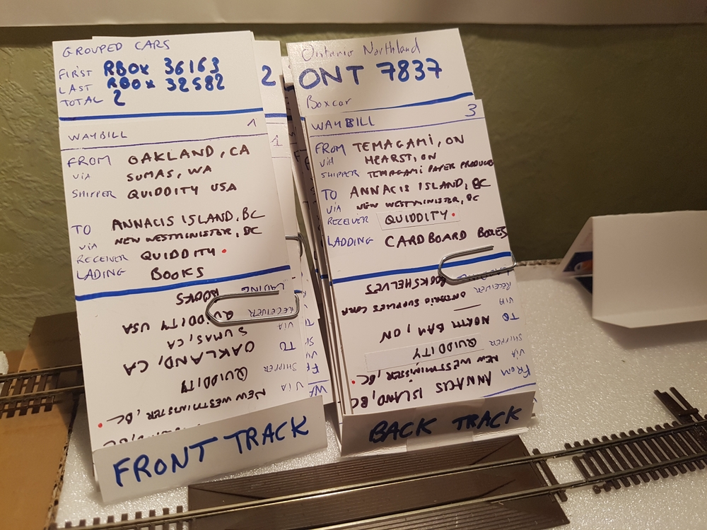

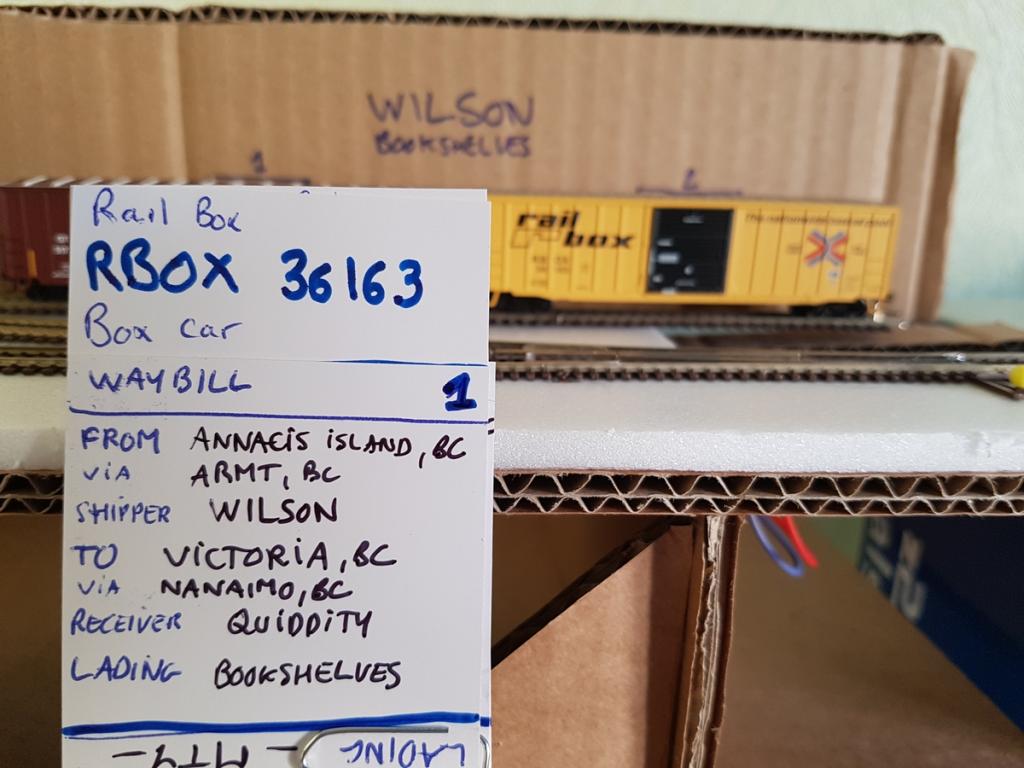

J’utilise de vieilles cartes de visites pour mes ordres de transfert (waybills). J'ai deux cartes :
  • une carte porte le numéro du wagon, et, attachée à celle-ci,
  • les waybills qui indiquent destinataires et chargement (et plus, « pour le réalisme »).
Cela m'évite de copier des tonnes de cartes.
Vu qu'il y a au moins deux destinations pour chaque wagon (le wagon arrive lors d'une première session et repart lors de la suivante), j'écris les deux waybills tête-bêche :
Sur cet exemple (à droite) est visible le prochain ordre pour ONT 7837 : livrer des boîtes en carton à Quiddity (point rouge sur le waybill). L'autre waybill indique que des étagères seront expédiées de chez Quiddity lors d'une prochaine session.
J'ai plusieurs types de waybills (on peut remplacer « industrie » ou « coulisse » par « rail marine terminal ») :
  • les classiques avec deux cycles
  1. coulisse -> industrie
  2. industrie -> coulisse
  • les classiques avec quatre cycles
  1. coulisse -> industrie A
  2. industrie A -> coulisse
  3. coulisse -> industrie B
  4. industrie B -> coulisse
  • un trois cycles
  1. coulisse -> rail marine terminal
  2. rail marine terminal -> industrie
  3. industrie -> coulisse
  • des waybills qui incluent des pauses (très marrant quand on n'a de na place pour qu'un seul wagon, et qu'il faut en mettre un second !)
  2. ne pas bouger
  3. ne pas bouger
  4. industrie A -> coulisse
