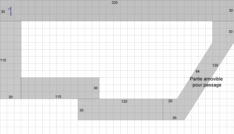

Après une petite absence pas vraiment marrante, je me remets à réfléchir à mon futur réseau. Après d'âpres négociations, j'ai pu obtenir une petite place pour mon projet. De telle sorte que je peux bâtir mon réseau sur la surface suivante:
Les parties grisées représentant bien sur le plan de roulement.
La largeur de chaque ensemble a été fixée à 30cm, ca me paraissait suffisant, mais je peux monter à 40. De même, la partie du bas 110x30 peut-être agrandie jusqu'à 130 ou 140 voire 150.

Mon cahier des charges serait le suivant:
- DCC, ecos, ESU switchpilots, RM-GB-8N et RRTC
- Motorisation des aiguilles à définir (Tortoise?), mais fiabilité et simplicité de mise en oeuvre sont des critères essentiels.
- Voie la plus fine possible. Atlas ou ME. J'ai envie d'essayer autre chose que la Peco, mais problème de disponibilité je crois.
- Trafic marchandises avant tout. Circulation voyageur anecdotique.
- Manœuvre oui mais je veux aussi que les trains, les longs convois roulent.
- Décor simple à réaliser alliant partie urbaine et partie states profonds.
Mais il me reste des questions :
- avec du matériel US, quel est le rayon en-dessous duquel il ne faut pas descendre sous peine d'esthétique foireuse?
- puis-je me contenter d'un seul niveau ou bien faudrait-il faire un niveau -1?
Voila, pour l'instant, je surfe beaucoup, je lis beaucoup mais à vrai dire, je n'arrive pour l'instant pas à mettre sur le papier, ou plutôt sur anyrail, un plan de voie cohérent et ludique.
Alors, je suis preneur de tous vos conseils et de votre aide.

Bonjour Florent, sa a l'air bien Okay J'ai hate de voir du rail la dessus... Mr. Green
Pour ce qui est des rayons tout dépend se que tu veux y faire rouler pour ma part je voulait être capable de rouler n'importe quoi
de la grosse vapeur de grands wagons, je te conseille de grandes courbes et aiguillages si tu le peut, ton imagination fera le reste.
Sa évite les déraillement Mr. Green
A quand le début de la construction Mr. Green prend des photos de l'évolution de ton réseau ont veux voir ça Okay .

Bon choix la voie Atlas code 55 Okay Les disponibilités de voies ne devraient pas tarder car Atlas a relancé la production il y a peu
Je te conseille des rayons mini de 35cm , je n'ai aucun souci avec mes vapeurs et mes plus grosses loco diesel (U25B) . Et puis l'esthétisme ( je suis voyageur pour le matériel principal ) n'est pas si mauvaise que cela . De toute façon pour l'instant , ta structure ne permet pas de plus grands rayons que 30 et 35cm . Mais tu aurais une solution pour les augmenter ... je reviens ...

30/35cm, c'est ce que je pensais aussi.
Je suis curieux de connaître ta solution??? Very Happy

Voilà à quoi je pensais pour avoir des rayons de 45cm (cercles rouges) proche du bord (5cm mini ) . Tu peux faire de la double voie sans souci et surtout avoir un fond de décor intéressant .
Je n'ai pas touché à la partie amovible .
My two cents .
My two cents .
Super, merci!!! Very Happy
J'étais justement en train d'arrondir les angles sur mon plan. De toute façon, dès que je peux mettre des rayons les plus larges possibles, je n'hésiterai pas.
Bon, maintenant, le plus dur, trouver un tracé cohérent, qui tienne la route. Pour l'instant, je sèche un peu mais ca va bien finir par venir. Enfin, j'espère Smile

Pour les rayons, je te conseille le 400mm mini, les longues locs à vapeur seront superbes Okay ^^ et en plus tu n'auras aucun problème pour les ouaggons genre 85' ou 89' ... par contre, pour ces derniers il faut impérativement se tenir à ce rayon, car la moindre diminution ne pardonne pas au niveau du roulement ... (je viens d'en faire l'expérience Neutral
