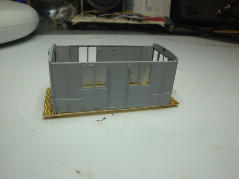

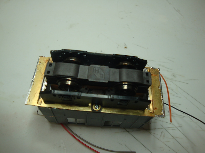

Parallèlement à mes gros travaux sur le module, j'ai eu la chance d’acquérir, pour un vil prix, grâce à un sympathique forumiste  Wink , un petit locotracteur GE de chez Grandt Line non motorisé. J'ai toujours craqué pour cet engin, et même s'il n'est pas, historiquement parlant, situé sur le même réseau, cela ne m'empêchera pas de le faire circuler sur mon réseau. Na!
Problème, lorsque j'ai voulu m'enquérir d'un motorisation (particulièrement celle fournie d'origine par G.L) il semblerait que ce ne soit pas le top à ce que j'ai lu à droite ou à gauche....je suis donc parti à la recherche d'un châssis moteur simple et qui fonctionne bien et comme j''avais un stock de châssis Halling, marque que je connais bien, je suis parti pour faire une adaptation. Problème, ce châssis est un peu trop long pour la caisse, alors que l’entraxe des essieux colle parfaitement bien, lui. Qu'à cela ne tienne, en discutant avec l'ami Mlec de passage sur Clermont, j'ai choisi l'option d'allonger la caisse...tout simplement!
Voici donc les premières photos de mon "piou-piou".
Messages: 3 925
MessagePosté le: Sam 21 Juin 2014 - 15:18    Sujet du message: Un p'tit "piou-piou" en HOn3 Répondre en citant

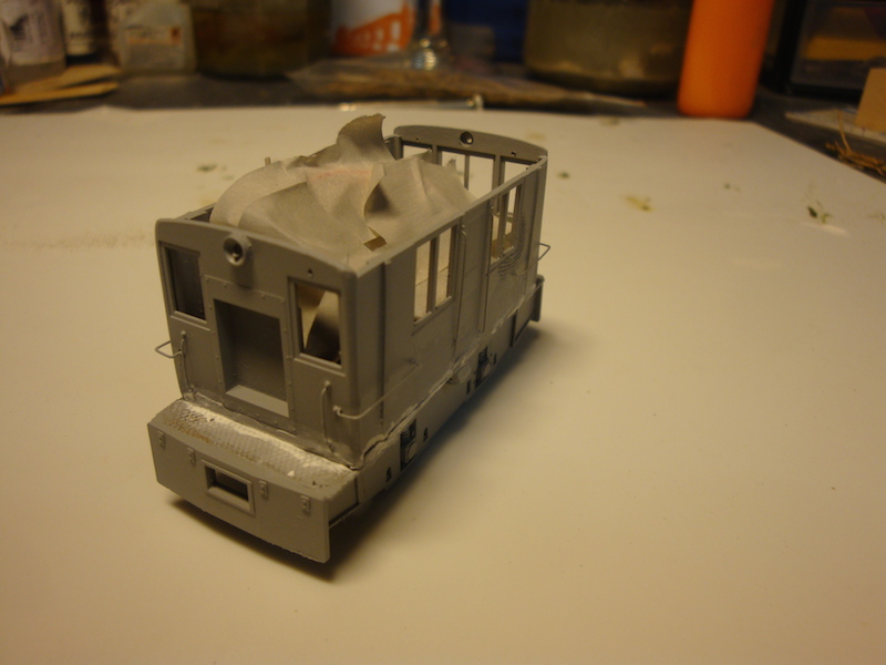

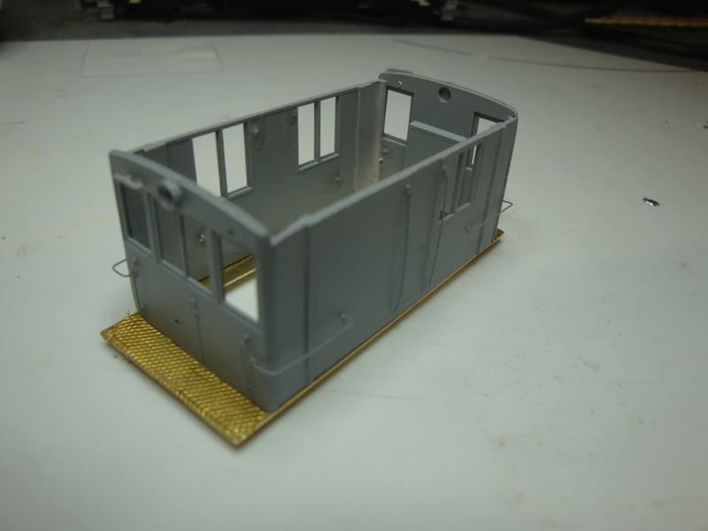

Tout cela a été collé sur un châssis constitué d'une plaque en laiton, pour plus de rigidité et pour essayer de lester un peu l'ensemble.

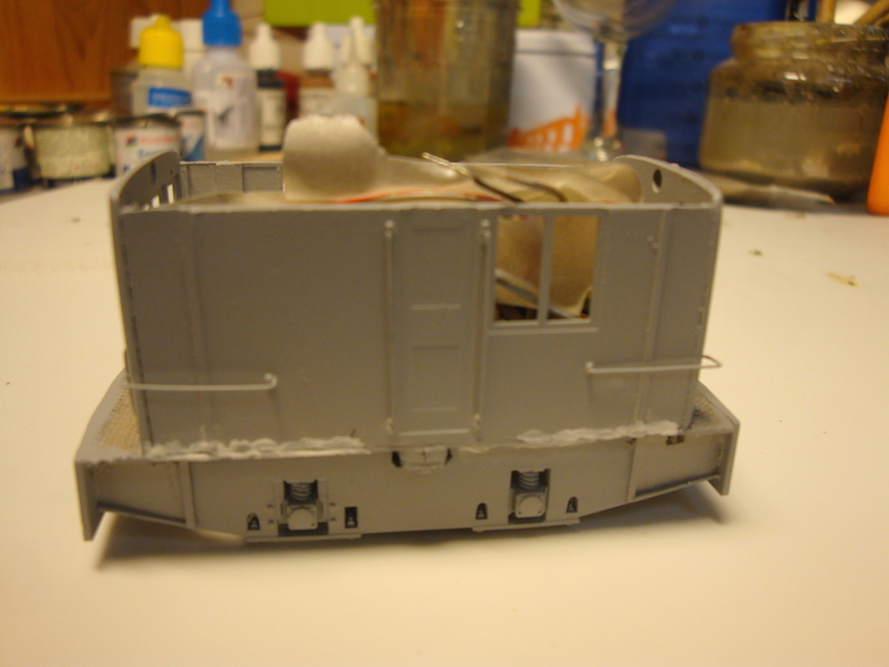

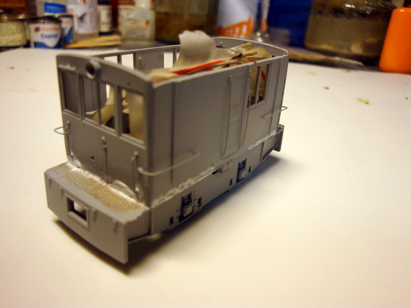

Le bas de caisse est celui fourni d'origine, rallongé lui aussi. Un bonne couche d'apprêt (ne pas s'inquiéter des tâches blanches, ce n'est que le mastic pour colmater les petits trous...)

l'allongement ne se devine même pas Shocked chapeau, très beau travail

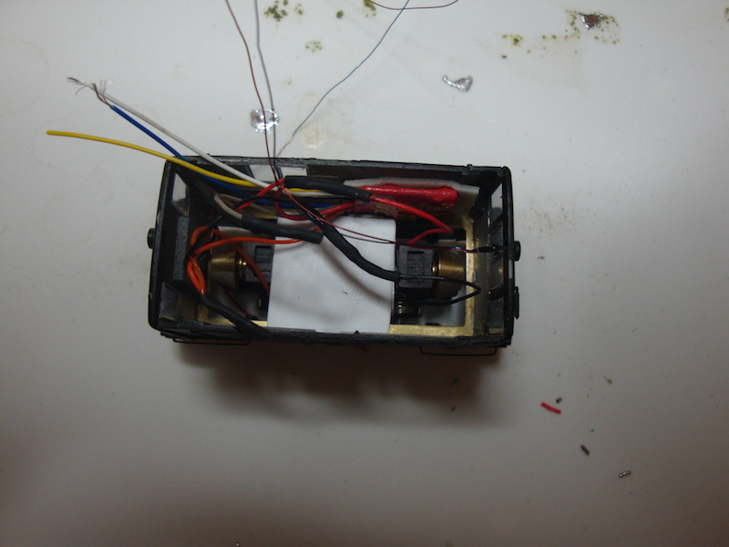

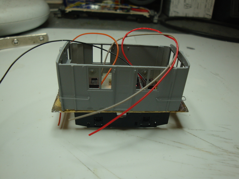

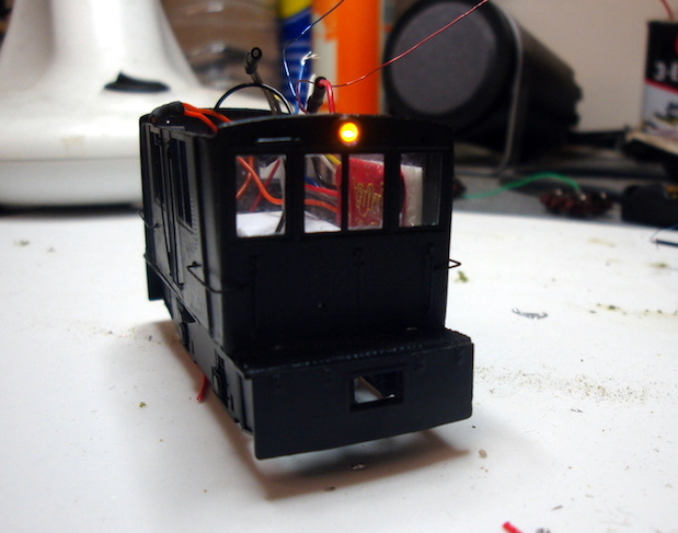

Voilà le décodeur est installé dans le piou-piou et il a revêtu sa couleur finale. Par contre, je voudrais bien faire des "zebra" sur les parties basses (un peu comme Jef sur ses bécanes)  et impossible de retrouver une référence Microscale qui convienne....si quelqu'un connaît ça....
Petit additif pour la partie décodeur puisque je vais certainement y rajouter du son (j'ai un vieux décodeur son avec un son de Galloping qui pourrait convenir...). Par contre je vais certainement rajouter ça dans un boxcar qui sera attelé en permanence au piou-piou. Deux raisons à ça:
d'une part, j'aurai certainement plus de place pour installer tranquillement tout ça dans la caisse, et d'autre part, comme je vais y installer des bogies avec des prises de courant, en parallèle avec celles du loco , ça ne sera que meilleur pour l'alimentation.
L'éclairage est fourni par une LED CMS coulée dans le Microscale clear, et teintée en Jaune/orange pour être un peu plus conforme. Perso, je trouve que ça sort pas mal.
Allez, Jean-Michel, tu sais ce qu'il te reste à faire.... Wink
