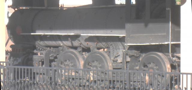

cass scenic
Inscrit le: 15 Oct 2011
Messages: 744
Prénom: Théodor
MessagePosté le: Mar 17 Juin 2014 - 19:34    Sujet du message: Un site sur les locos du D&RGW Répondre en citant
et oui on voit bien sur cette photo que les roues ont le même diamètre Very Happy
http://www.ghostdepot.com/rg/images/rolling/locomotive/268 gunnison display…
Only 3 feet & Sn3
Inscrit le: 12 Sep 2010
Messages: 98
Echelle(s) pratiquée(s): Sn3
MessagePosté le: Dim 20 Juil 2014 - 11:23    Sujet du message: Un site sur les locos du D&RGW Répondre en citant
La différence sur les roues du centre est qu'elles n'ont pas de boudin. Cela permettait de pouvoir négocier des courbes plus serrées.
Messages: 18 990
MessagePosté le: Dim 20 Juil 2014 - 12:19    Sujet du message: Un site sur les locos du D&RGW Répondre en citant
Complètement. Okay
