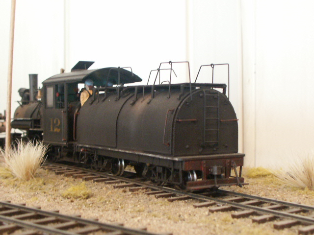

MessagePosté le: Dim 8 Juin 2014 - 19:27    Sujet du message: Des rails et des codes Répondre en citant
Tutafait Lucien !
Le code 100 vas bien pour faire des voies normales legeres en zero .
Le 70 est deja sympa pour faire de la voie etroite en On30 (Micro engineering )
C'est ça :
Messages: 4 350
MessagePosté le: Dim 8 Juin 2014 - 22:14    Sujet du message: Des rails et des codes Répondre en citant
Jeff a écrit:
Tutafait Lucien !
C'est ça :
Je confirme les propos de Jeff..j'ai opté pour du code 83..mais avec le recul, du code 70 aurait été visuellement beaucoup mieux...pour ma part en 0n30.. Wink

Merci pour les réponses et les photos. (sympa la machine comme la voie). J'ai vu que les prix montent quand les codes descendent... C'est normal. Peut-on mélanger du 70 et du 100, par exemple pour les parties cachées ?
