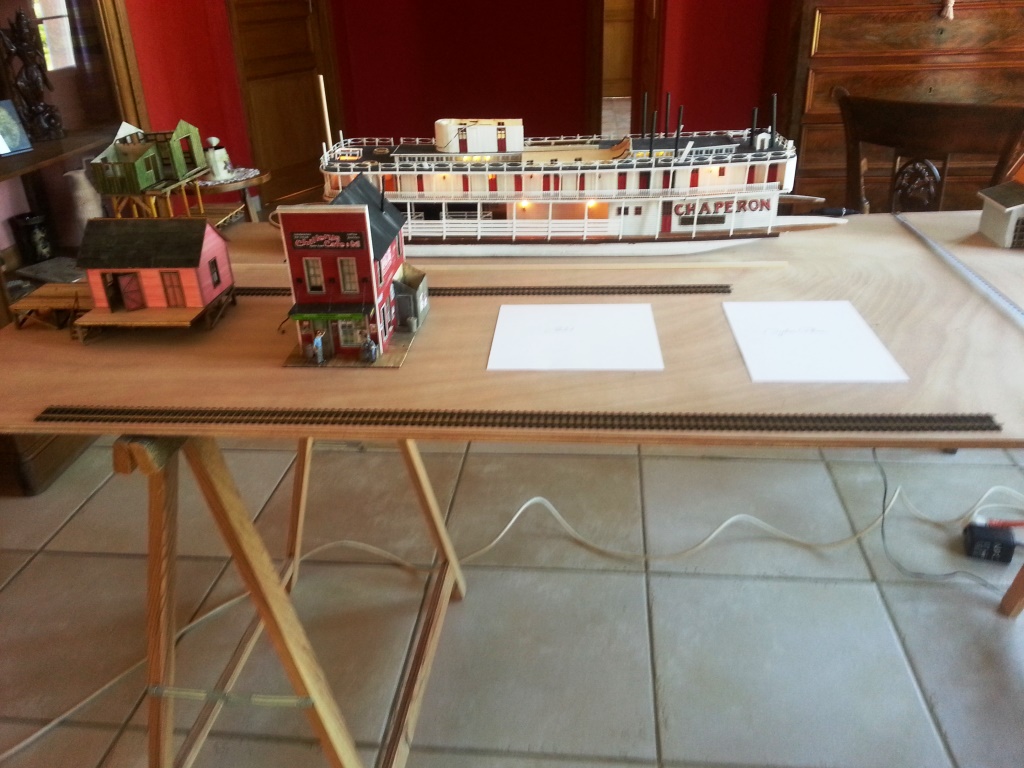

Après être allé au dernier Rail Expo, et avoir vu le désert concernant le 0n30, je me suis fait la réflexion que nous devrions réfléchir à un projet modulaire consacré à notre échelle.
J'en ai parlé "localement" avec Gérard (Brenus) qui est à 30km de chez moi, puis Terry est venu se joindre à nous.

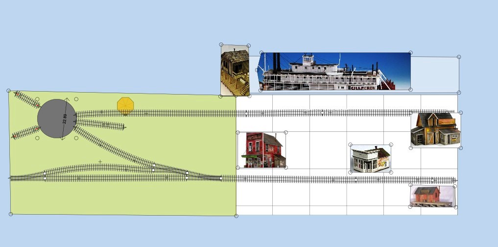

Nous avons choisi concernant l'interface, la norme Fremo:
Des plateaux 1,2x0,60m
Hauteur du champignon de voie: 1,3m par r/t au sol
Circulation à voie unique
Entr'axe de la voie/ bord du module côté publique: 20cm
voici mon projet:
Voici une première présentation des éléments actuels dans leur état de'avancement concernant la partie droite:
Les rectangles blancs symbolisant un hôtel (Banta) à gauche et la boutique Silver Plume de Banta (pas très facile à monter compte btenu d'une notice que je ne trouve pas claire)
Les 2 autres compères travaillent sur leurs modules.
Voila!!!
Si l'idée de vous joindre à nous vous intéresse: BIENVENUE!!!!

Beau projet. techniquement pas forcément besoin de norme pour se raccorder. Une coulisse permet de connecter plusieurs ensembles et faire office de diviseur scénique.
MessagePosté le: Lun 21 Avr 2014 - 16:51    Sujet du message: Et si on s'exposait? Répondre en citant
En tout cas, superbe idée, en lui souhaitant longue vie, mais 120 x 60 (surtout 120 en fait), c'est pas ben gras dans l'échelle reine, je ne le rappellerais jamais assez du 0N 30 ! j'avais dis que les gars de Montargis et du coin, c'est pas des rigolos ! Okay J Le bateau fait partie d'un module ou, comme sur le plan, est un morceau rajouté ?

En fait le bateau était initialement prévu sur le module, en fait il est àn côté comme sur le plan, en fond de décor

Je ne voudrais pas casser le rêve mais je trouve que ça fait trop rectiligne. A par les bâtiments, le train ne peut pas jouer avec le décor et des courbes.

Pour embrayer sur la critique de Fred, c'est vrai que ça manque cruellement de jolies courbes, mais, à cette échelle, sur 1,20 m de long, difficile de faire se balader des courbes, tout en retombant sur ses pattes au niveau du raccordement !

Effectivement 1.20m c'est court pour mettre des courbes au 1/48!! (comme quoi les gars de Nogent .... Okay Okay )
Je compte apporter l'animation par la déco de la rue 'charettes, personnages,etc...)

Une précision par rapport au plan: l'entraxe de la voie doit être à 20cm du bord du module, ce qui me permet de mettre quelques bazars en premier plan
