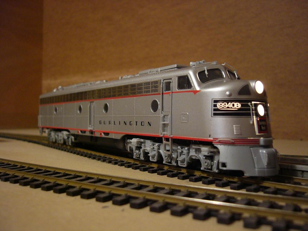

Je vais digitaliser en sonore ma locomotive E8/9 PROTO 2000 (ref: 8035) et je souhaiterai pouvoir éclairer séparément mes feux avant dont le feux supérieur en clignotant comme dans le réel.
Voici ma loco:
Je n'ai encore jamais réalisé ce type d'éclairage, j'ignore si cela est faisable et si quelqu'un a déjà fait cette réalisation je suis preneur.

Sur l'E7 Proto2000 le feu supérieur clignotant est fait à l'aide d'une ampoule clignotante.
Tu as donc deux solutions. Soit tu l'alimentes avec une fonction du décodeur soit tu la remplace par une ampoule ou une LED et tu te sers des possibilités du décodeur pour avoir un mars light ou un gyralight. Les Silver de Lenz font ça très bien.

J'ai modifier cette Loco mais en non sonoriser avec un décodeur Zimo.
J'ai installer un module pour le Mars-Light.
J'ai appris par la suite que le décodeur gérait cette fonctions tout seul.
Voici le post du montage : http://us.leforum.eu/t192-E-8-9.htm
