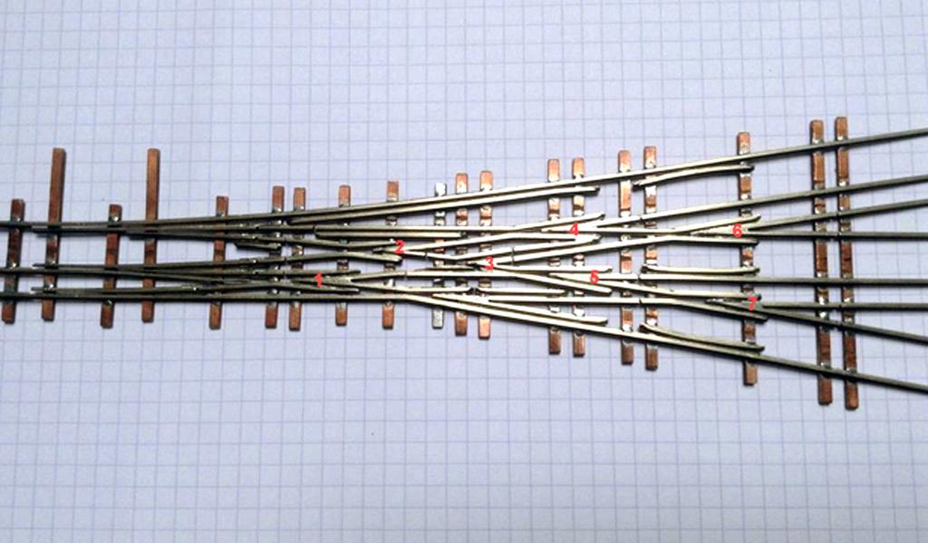

Bonjour, je voulais savoir si un aiguillage triple en voie imbriqué ( voie standard et voie de 3 pieds ) existe Question Ou a existé Question

J'ai cherché "dual gauge, three way turnout", mais je n'ai rien trouvé qui aille jusque là...

Elle est en HO/HOn3 au norme NMRA, Le plus dur était de faire l'isolation électrique des traverses et des rails Et elle a que deux pointes de cœur. Mon matériel roulant n'a aucun problème à rouler dessus tout passe très bien Mr. Green

Ouaaah, fortiche, le Théo ! (Voilà que nous avons un nouveau Bubule !)
Avec quel genre de template (gabarit) as-tu construit cette jolie chose ?
cass scenic a écrit:
Elle a que deux pointes de cœur.
Que nous raconteutulà ? J'en vois sept !... Shocked

Étudiant oui mais pas en électro-mécanique, malheureusement je suis scolarisé au CNED a cause de problème de santé Confused L'année prochaine je partirai en Bac Pro ELEEC Very Happy Pour le Template je l'ai dessiné depuis deux Template dual gauge fast track, il ma fallu deux mois pour finir le plan car je devais régler plusieurs problème. Mais j'en suis que l'inventeur Rolling Eyes je n'avais jamais construit une aiguille donc j'ai demandé a un artisan américain de me la fabriqué ( jamestowntrain.com). J'ai juste fait l'isolation électrique et une amélioration j'ai rajouté un bout de rail sur l'aiguillage car a un moment les essieux HO n'étaient plus soutenu par un rail Wink ce soir si j'ai le temps j'expliquerai les deux pointes de cœur Mr. Green Et puis

Ah si c'est possib' ! Joli travail que tu as fait la !

Moi je suis déçu Sad quand la question fut posée je savais que Théodor allait nous montrer le bijou mais je m'attendais à un aiguillage triple dans les 2 écartements Cool
Je rigole panda lol panda lol panda lol panda lol panda lol Belle conception et bravo à l'artisan Et une TJD avec double écartement Question siffle Cool Very Happy

Ça me fait plaisir la prochaine étape maintenant ce sera de construire mes idées Okay je viens juste de commander le stockaid et le pointform 6 de Fasttrack prochaine construction un aiguillage simple en dual gauge et après deux en dual gauge et en courbe Mr. Green Et pour TJD je suis sur que c'est possible si je pars d'une slip switch outside mais je verrai ça après d'avoir fini mes éléments de voie pour le début de mon réseau Very Happy
