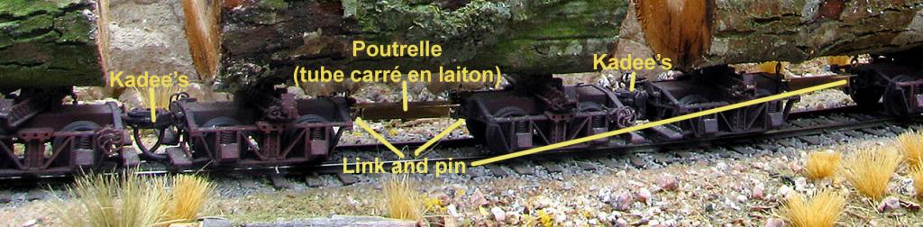

Hughes, comme te le suggère Lloyd, tu peux utiliser des Kadee's n°5 pour l'avant et l'arrière
de tes disconnects. Par contre, tu peux relier les bogies de chaque paire à l'aide d'une poutrelle métallique
fixée à ses deux extrémités par le système "link and pin", que tu garderas plus ou moins permanent.

plus 1 ! en plus c'est visuellement chouette.. Bip biiiip
Messages: 2 503
MessagePosté le: Mer 19 Mar 2014 - 20:32    Sujet du message: Kadee couplers pour On30 Répondre en citant
Alex ton conseil est sans doute très bon, comme toujours, mais pourquoi tu nous as mis tant de gros traits jaunes partout, on y voit plus rien d'autre

Alex, pourquoi tu nous as mis tant de gros traits jaunes partout, on y voit plus rien d'autre

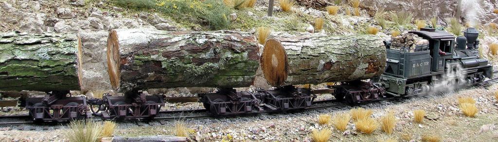

Ouf-fe, le mec !...: (Vous la connaissez par coeur, cette photo...) Rolling Eyes
Messages: 9 492
MessagePosté le: Ven 21 Mar 2014 - 18:11    Sujet du message: Kadee couplers pour On30 Répondre en citant
certes mais on ne s'en lasse pas de cette photo Okay

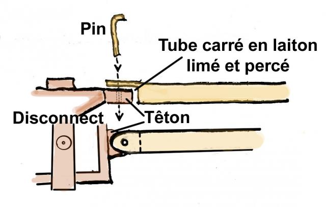

hebus a écrit:
ça se bricole bien aussi..
Tutafait. Rien de plus facile :
Bien sûr, ne pas oublier de peindre les poutrelles en laiton (ce que je n'ai pas encore fait avec les miennes...) Embarassed
