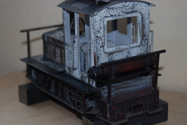

Bon soir,
J'ai pris un projet de week-end, une petite locomotive minière chez MDC.
Et bien, le week end et presque fini et je ne pas fini le projet ! Mad
J'espère que vous plaît.
Xavier

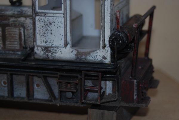

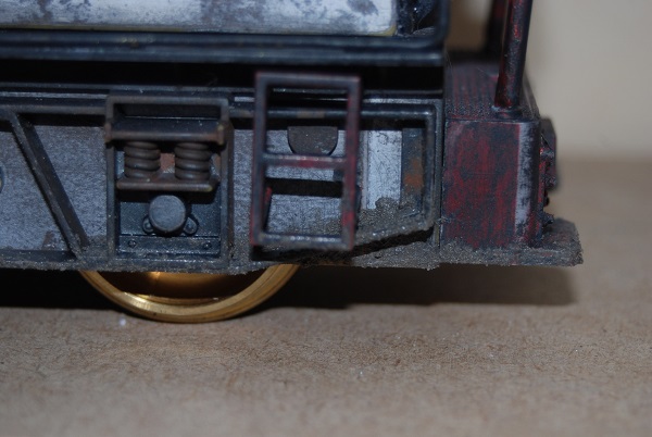

MessagePosté le: Dim 30 Mar 2014 - 15:50    Sujet du message: MDC Hustler Répondre en citant

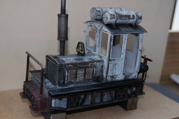

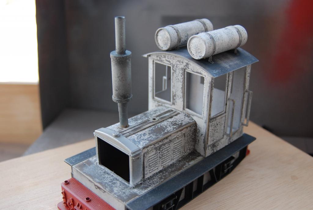

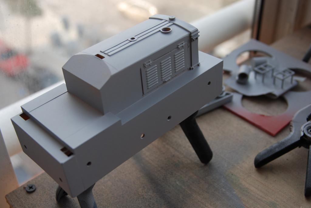

Bonjour a tous.
Le modèle ce un kit chez Roundhouse par MDC.
Ce un kit tout en plastique. Et franchement, pas très bien défini. Mais ce parfait pour faire des essais.
Et bien, le modèle et finie déjà.
Barres avant et arrière, un peu de terre dans le cadre inférieur, et un extincteur d'incendie à l'arrière, avec un tuyau directement au moteur.
En outre, le moteur et les roues sont en place.
Il roule très bien en analog.
Xavier.
http://railroadstructures.blogspot.com

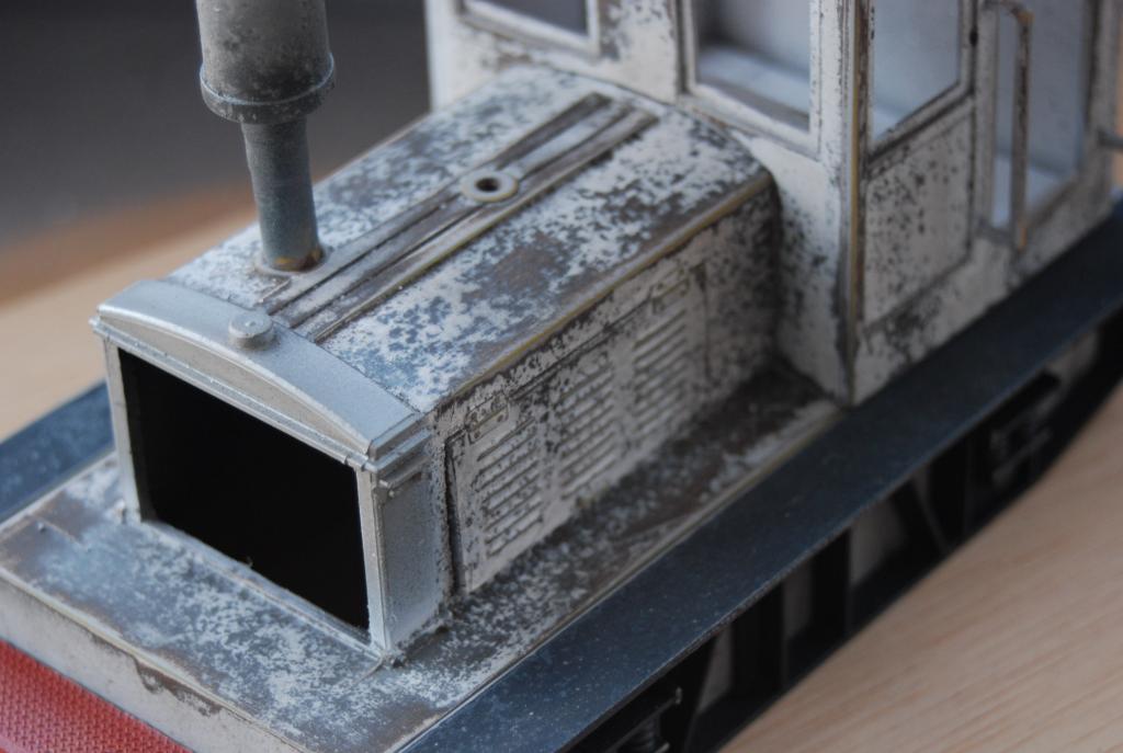

MessagePosté le: Dim 30 Mar 2014 - 20:06    Sujet du message: MDC Hustler Répondre en citant

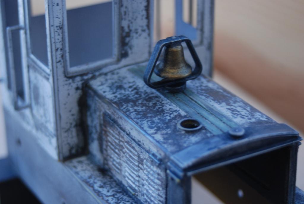

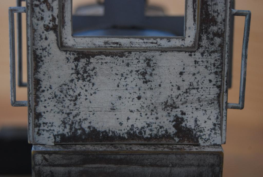

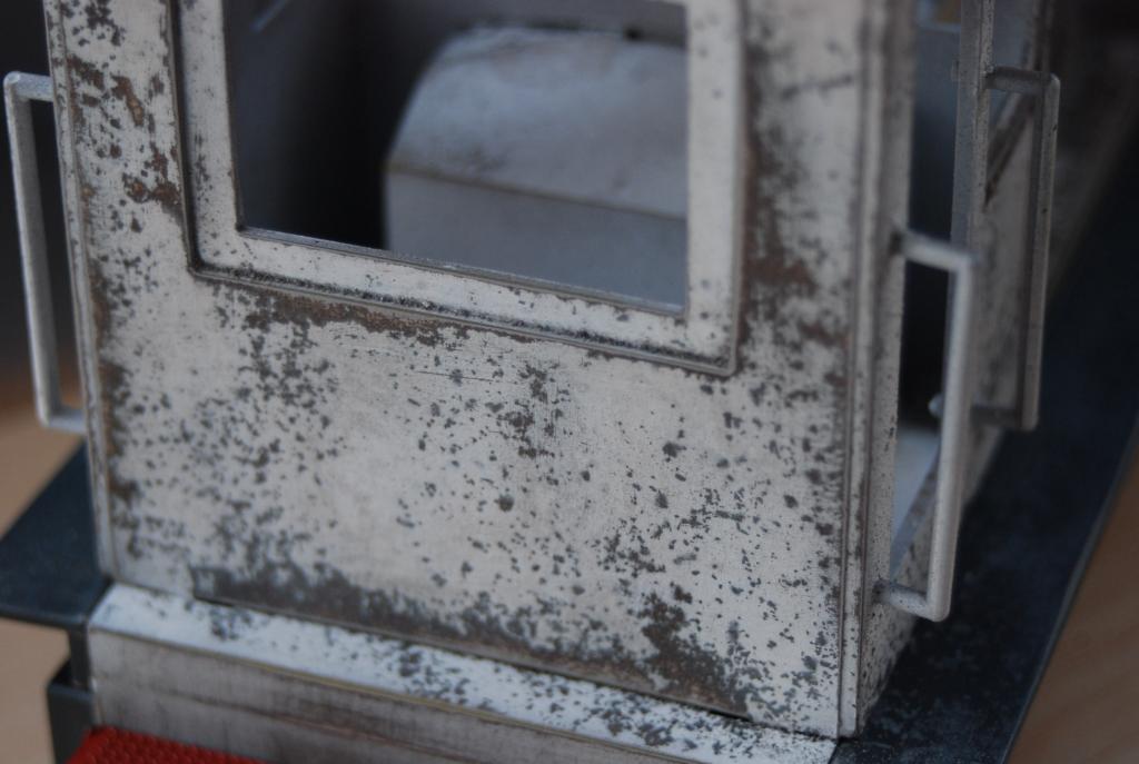

Pour si il y a quelque un intéressé en le procès de peinture....
Il est un peu lent , mais plus ou moins comme suit .....
Toutes les couches appliquées à l'aérographe .
- Nettoyer la surface à peindre .
- Imprimation tous les modèles . Gris clair Primer Vallejo
- Une couche de blanc -
- 2 couches de couleur métallique - Vallejo grasse acier 70,865
- Une couche de brun - Vallejo Chocolat Brown FS 30099
laisser sécher complètement entre les couches.
- Avec un pinceau trempé dans l'eau , appliquer quelques gouttes dans les parties qui voudraient dépouillés
- Sur les gouttelettes d'eau mettre quelques grains de sel . Laissez le sel sec .
- 2 couches de couleur blanche - Vallejo premium polyuréthane acrylique coloris 62,001
Avec un pinceau , enlever tout le sel du modèle , et ainsi , nous pouvons voir comment a été le contraste des couleurs.
Avec un papier de verre très doux , plus de 300 , tous affiner le modèle .
Appliquer plus de pression sur les zones que nous voulons voir le métal en direct .
Nous allons voir que les zones de transition entre blanc et acier , une couleur brune apparaît comme une ombre , l'effet est correcte .
Ensuite, nous pouvons appliquer une glaçure gris et noir alternativement .
Je crois que c'est tout .
J'espère que vous trouverez utile
Xavier
