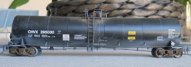

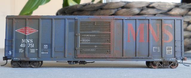

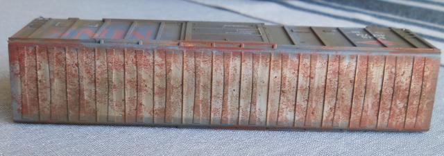

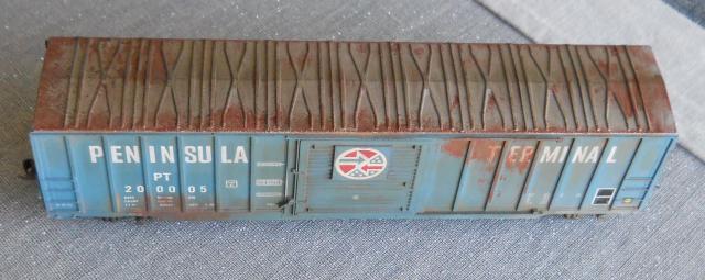

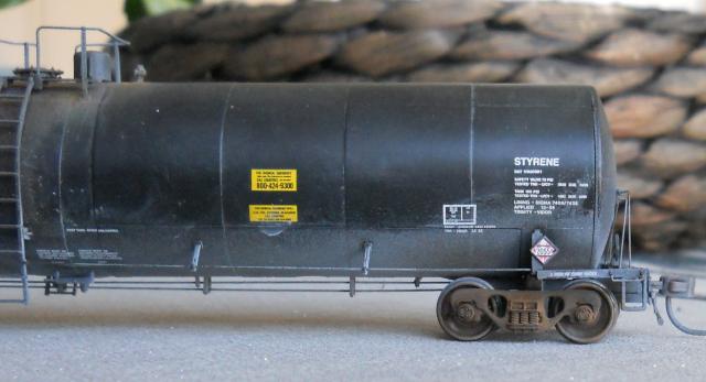

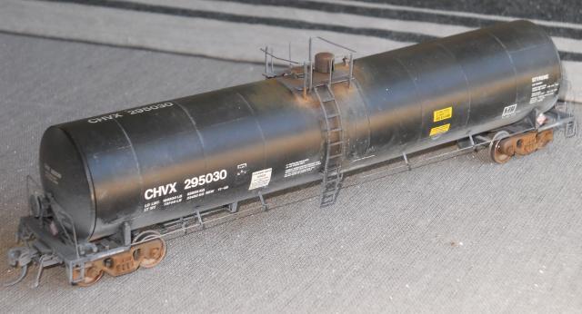

Pour inaugurer ce fil, je poste quelques photos de deux wagons de ma création.

Bravo, super réaliste...suffisamment patiné sans être trop...j'aime bien ! (surtout le tank. Manquerait juste des petites coulures correspondant à ce qu'il transporte)
quelles techniques utilisées?
pigments ? si oui comment les fixes-tu ?
j'ai passé un voile de flat vernis pour les fixer sur un tank, mais tout à disparu après séchage !!

Merci François pour tes remarques. Tu as raison pour les coulures.
Technique utilisée:
J'ai d'abord pulvérisé un léger voile de blanc sale mat très dilué (1 dose de blanc/ 1 dose de gris / 4 dose de diluant) sur tout le wagon pour ternir et délaver la peinture.
Ensuite , j'ai fait les traces de rouille avec de la peinture acrylique en tube couleur Sienne brûlée. Je l'applique avec un petit morceau d'éponge fine du bout des doigts ( pour imiter des points de rouille).
Après séchage rapide, je passe des terres à décors: ocre et ombre calcinée. Je les dépose d'abord au pinceau puis je les étale avec le doigt pour faire comme des coulures. Je rajoute ou non de la terre à décor pour ajuster l'effet désiré. Les bogies sont traités de la même façon que la caisse. Je les frotte uniquement avec un pinceau. Je commence par "ombre calcinée" et je termine par "ocre".
Lorsque je suis satisfait du résultat, je passe de partout un voile de vernis mat. Et voilà!
NB: Les toiles de roues ont été peintes couleur rouille avant le passage de la terre à décor.
