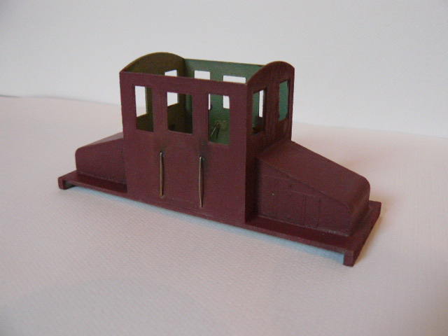

Bonjour
J'ai acheté voici quelque temps un modèle shapeways pour tester ce type de production ..révolutionnaire.Il s'agit d'une loco à cabine centrale du type utilisé par les lignes interurbaines US, pas encore reproduite à l'échelle du 0n30.La caisse est vendue seule avec son toit.Reste à la motoriser et à la peindre.Son aspect rugueux disparaît après une couche d’apprêt et une couche de peinture, voici le résultat obtenu après peinture puis motorisation ( châssis d'un locotracteur Fleischman) et un léger détaillage.

Bonjour Jean-Claude.
Si tu parles d'un aspect rugueux, je suppose que tu l'as achetée en "White Strong & Flexible".
Je déconseille cette matière en HO, mais pour le O, et pour ce genre d'engin qui ne possède pas de détails trop fins, le WSF me parait tout-à-fait acceptable. Et en plus, il a des chance de ne pas éclater en cas de chute comme le "Frosted Ultra Details" (FUD).

Bonjour Jean Pierre
je voulais voir ce que donnait ce genre de technique et j'avais acheté ce modèle voici plus d'un an mais n'y avais pas touché faute de disposer d'une mecanique capable de se contenter du peu d'espace disponible dans la caisse....un vieux locotracteur Fleischmann a fait l'affaire,l'ensemble est satifaisant compte tenu de l'investissement modeste consenti.Quant à la solidité, on verra lors des déraillements qui ne manqueront pas de se produire sur mon réseau!! Pour la matière j'avais suivi l'avis donné sur un forum peut etre d'ailleurs par toi meme....
