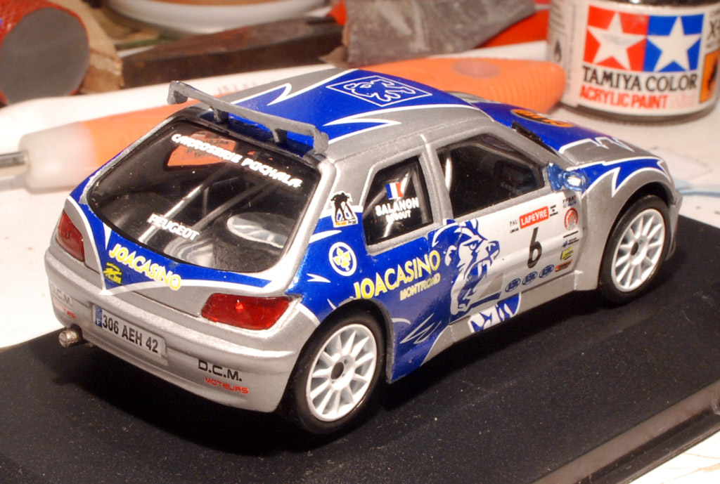

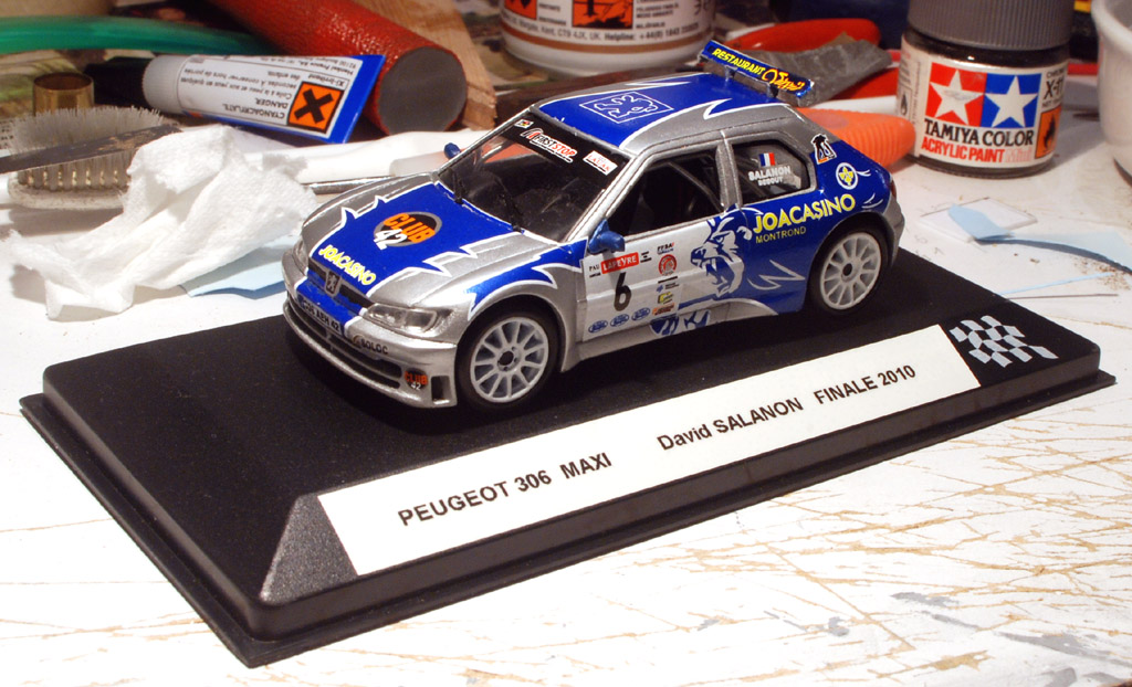

Je vient de faire une 306 maxi altaya 1/43eme pour un collègue : Décapage/ apprêt / peinture / nouveaux décalcos

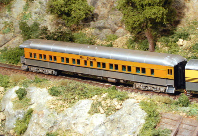

Un voiture en N avec la même peinture :
