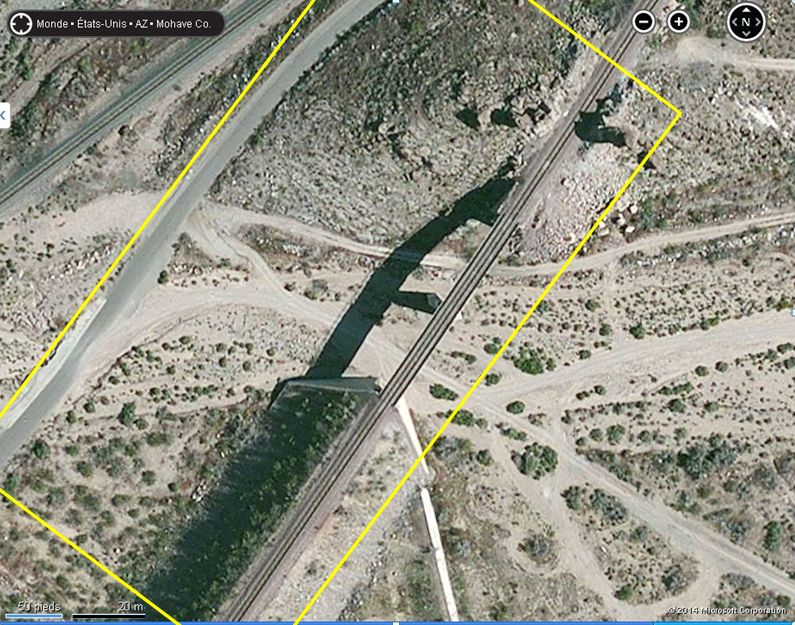

Bon, je décide de me lancer, du moins sur le papier Mr. Green
Comme je l'avais dit il y a pas mal de temps lorsque je finissais mon travail sur "Sixtine", mon prochain projet porterai sur un module représentant un pont de Kingman en Arizona http://us.leforum.eu/t7828-diorama-de-bureau-sixtine.htm?start=165
Les explications sont là....
Je n'ai évidemment pas fait grand chose pour l'instant, mais j'ai pour habitude de ne pas me lancer tête baissée et le projet m'a déjà pris pas mal de temps en mesures, repérage sur le terrain etc...
Le module qui devrait être la première partie d'un futur réseau mesure 122cm x 62cm. Il représentera le pont métallique ainsi que la route 66 qui longeait ce pont jusqu'en 1952, date à laquelle la 66 exploitée fut légèrement déplacée.

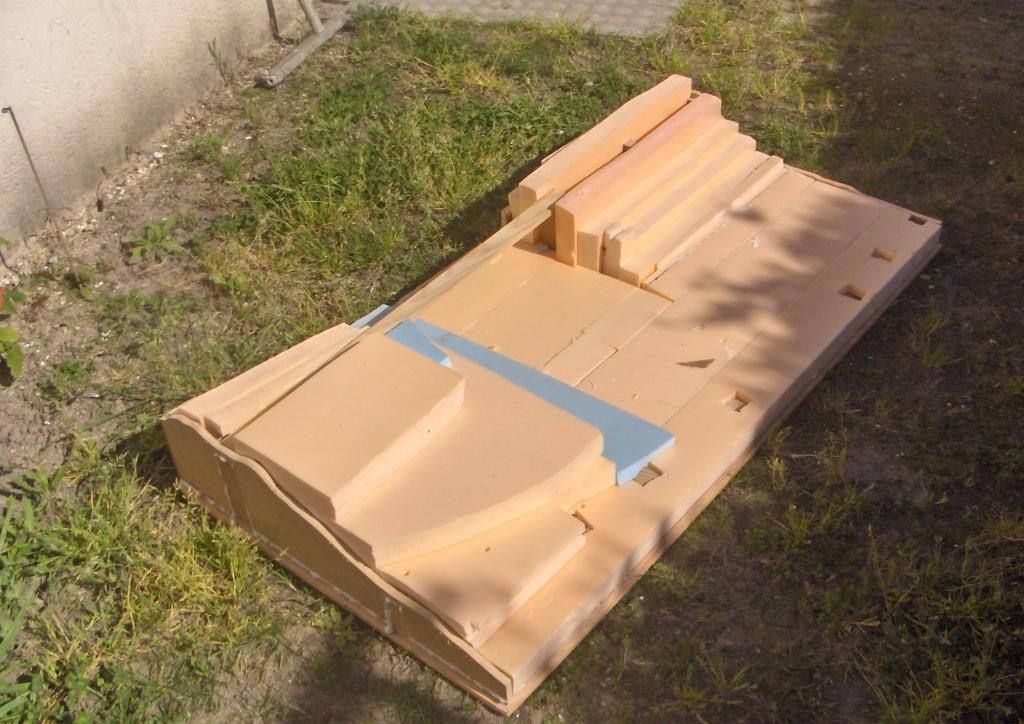

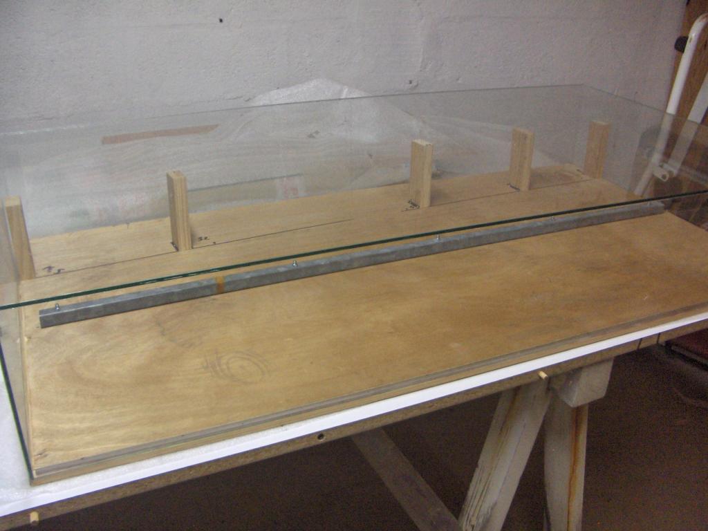

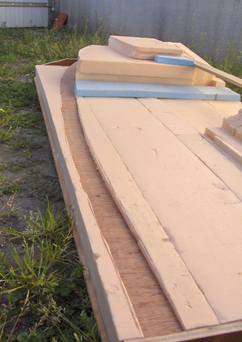

Une petite photo du support pour commencer.
Un habillage en verre le protégera de la poussière le temps de la construction et avant que je ne l'insère un jour dans un réseau.
Pour l'instant il ira rejoindre le dessus d'un meuble dans un coin de mon bureau.
Le cp fléchissant quelque peu j'ai mis une traverse métallique afin de rigidifier l'ensemble.
Par la suite la traverse va se retrouver enfouie sous 4 cm de styrodur qui va me servir au décor...
Les tasseaux de bois déterminent la hauteur de la voie et le plus grand espace détermine l'emplacement du pont (environ 40 cm).
TX

par contre une question le cadre jaune sur la première photo symbolise le module Question
DCC digitrax zephir xtra
Every Day is Train Day
pica
Inscrit le: 30 Déc 2008
Messages: 1 589
MessagePosté le: Lun 10 Mar 2014 - 08:29    Sujet du message: [N] Kingman canyon Répondre en citant
TX a écrit:
salut pascal ,
chouette projet Okay
Oui Thierry, c'est bien cela. J'ai déjà la suite en projet avec 2 autres modules mais je dois d'abord faire celui ci; Ce sera mon module de départ si je peux monter un réseau.
Je suis en cours de construction d'une maison (le début pour l'instant), et je vais certainement avoir la possibilité de faire un réseau "tour de cave"; Je dois attendre la fin des travaux (dans bien longtemps car je vais en faire une bonne partie moi même) et voir par la suite si la cave est suffisamment saine pour y insérer un réseau.
Pour les breuvages, elle le sera certainement, assez saine! Wink

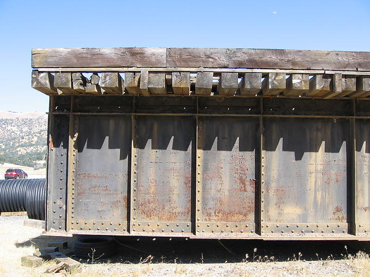

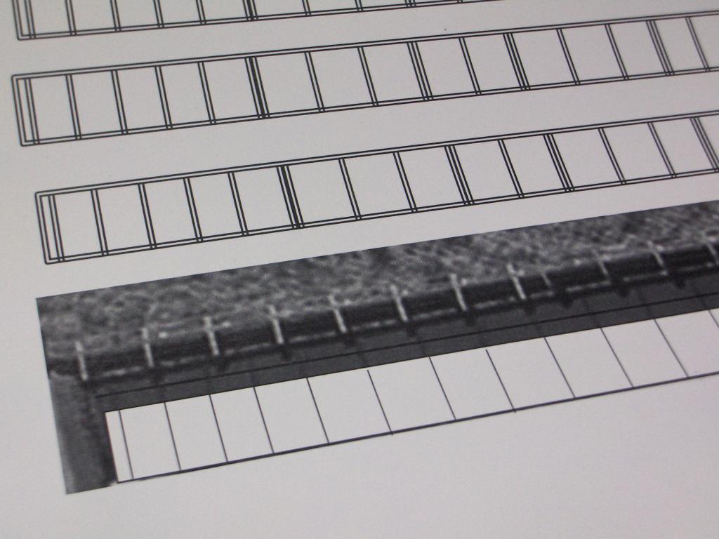

En me servant des nombreuses photos du pont, j'ai réalisé un petit dessin à l'échelle que j'ai imprimé sur de la feuille plastique afin de restituer la dimension des panneaux métalliques qui constituent le pont.
J'ai ajouré ces panneaux en conservant les parties représentant les "cornières" et collé l'ensemble sur de la carte plastique plus épaisse.
