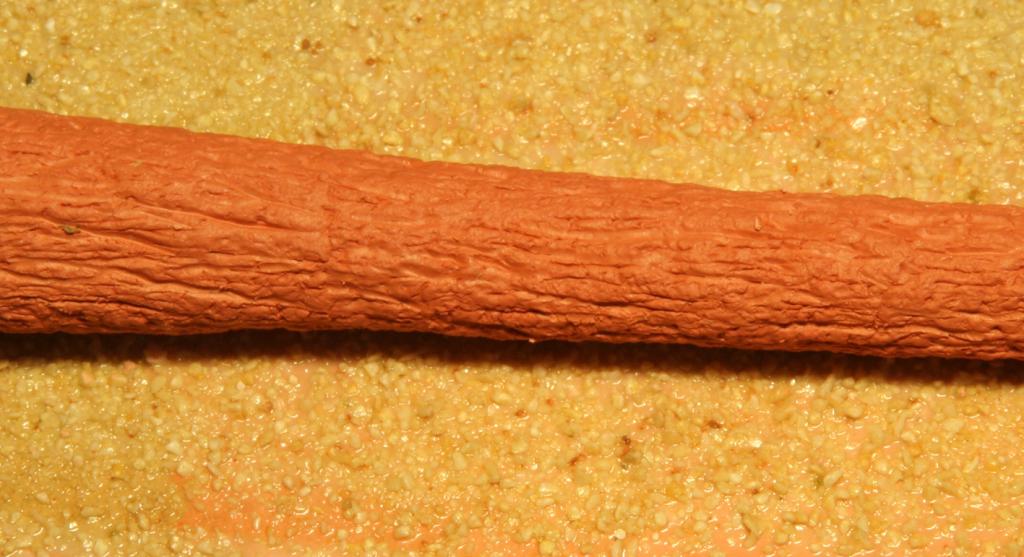

Dernièrement j’ai acheté de la terre cuite pour faire quelques essais, entre autre pour réaliser des pavés et comme j’ai besoin de passablement de sapins pour mon réseau j’ai essayé de faire des troncs.

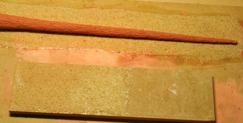

Pour donner un aspect rugueux à ceux-ci, j’ai collé du gravier sur une planche.
Une fois la forme du tronc à peu près définie je le roule sur cette planche en utilisant une deuxième surface elle aussi rugueuse.

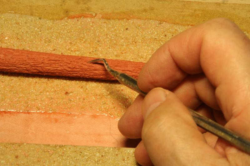

Suite de quoi je réalise de « strates » avec une petite spatule.
La terre cuite sèche à l'air et à tendance à ce déformer en séchant, pour éviter ce problème je cale le tronc entre deux bouts de bois.

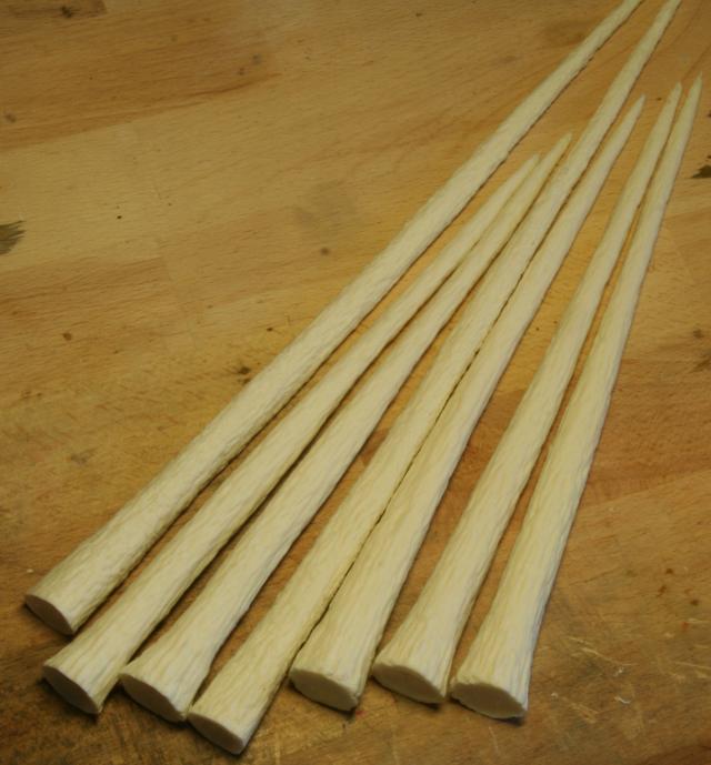

Maintenant, il te faut percer des trous dans ta terre cuite, pour y insérer les "branches",
ou comptes-tu fabriquer et fixer ces dernières d'une autre façon ?
Moi aussi, j'ai hâte de voir la suite.

Percer avec ma mini perceuse, foret de 0.8mm de diamètre, je remarque d’ailleurs que ce foret s'use assez vite et colle blanche pour la fixation des branches
Je viens de terminer le premier ni parfait ni dégeux j’espère faire mieux pour le prochain.

MessagePosté le: Lun 17 Fév 2014 - 10:32    Sujet du message: [SYSTEME D] Des troncs en terre cuite Répondre en citant
Et moins rectiligne qu'avec du bois Okay Okay , ce qui m'intéresse surtout, c'est comment sera la pointes qui n'est jamais assez effilée. Embarassed

MessagePosté le: Lun 17 Fév 2014 - 10:52    Sujet du message: [SYSTEME D] Des troncs en terre cuite Répondre en citant
Farpaitement vrai, la seule solution c'est le moulage, une pointe effilée ne tient pas en terre cuite
