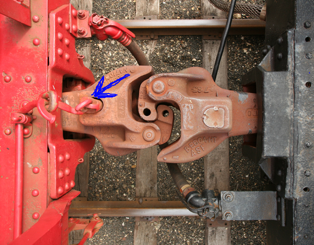

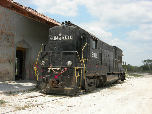

MessagePosté le: Sam 15 Fév 2014 - 17:58    Sujet du message: décrochage des locos de pousse Répondre en citant
pierrefitte a écrit:
Ma question concernait, je ne l'ai pas précisé, mais les convois US. Comment avec l'attelage automatique ?
Ta question concernait-elle spécifiquement la technologie de l'attelage de type ricain? Si oui, c'est très simple: pour que la mâchoire se referme au contact d'un autre mâchoire d'attelage, il faut que dans chaque attelage vienne se positionner une "locking pin", qui se met en place par gravité. Sauf si on maintient ce "locking pin" en position haute, à l'aide de la poignée latérale (qui sert également au découplage). C'est le cas pour la pousse non attelée.
Voir photos ci-dessous, gribouillées et "fléchées" par mes soins.

MessagePosté le: Sam 15 Fév 2014 - 20:16    Sujet du message: décrochage des locos de pousse Répondre en citant
Je crois qu'on tourne en rond. Merci pour les photos mais comment peut se faire le détellage en cours de route sauf intervention humaine sur une des deux poignées latérales (cequi impliquerait que l'engineer sorte de la cabine de conduite) ?
On ne tourne pas en rond, et on relit attentivement ce que j'écrivais plus haut:
Ca sous-entendait, et je croyais que c'était clair, que la poignée peut être bloquée dans la position permettant que le "locking pin" ne se positionne pas dans la mâchoire d'attelage et que celle-ci ne se verrouille pas en position fermée lors du contact avec un autre attelage. Autrement dit, de cette manière, on règle l'attelage en position de non-couplage avant de monter à bord de la loco.
Moi y en être assez clair, cette fois-ci? Rolling Eyes   Wink
