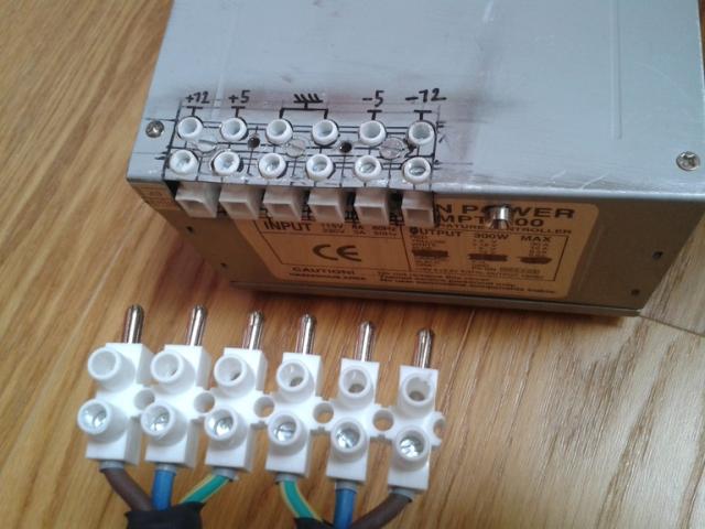

voici 2 liens qui m'ont servit:
http://rmcf72.free.fr/index.php?id_page=55#
http://www.wikihow.com/Convert-a-Computer-ATX-Power-Supply-to-a-Lab-Power-Supply
c'est bien expliqué puisque j'ai compris, ça marche et ça m'a pas (encore) pété à la gueule Mr. Green
pour la connexion vers le réseau, j'ai utilisé des dominos enfichables:
fait attention à la section des câbles pour connecter vers le réseau: une alim de pc sort plusieurs dizaines d'ampères donc il faut prévoir une section de câble en conséquence
pour le 12V la mienne sort 10A donc j'ai pris du 1,5mm², les modernes sortent jusqu'à 30A, donc il faut prévoir du 4mm² Exclamation ,ou alors il faut mettre des fusibles directement dans l'alim pour limiter le courant à ce que ton câble peut accepter)
