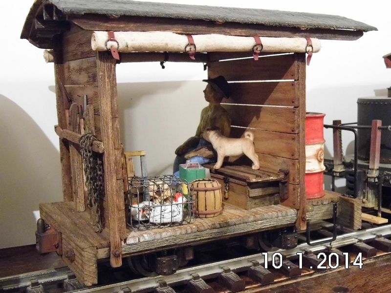

Bonjour à tous et meilleurs voeux par la même occasion
Apr7s avoir réalisé ma T-boiler et ayant quatre roues pour un wagon, je me devais d'en construire un.
Le choix fut cornélien car plein de modèles me faisait envie. Ma décision se tourna sur un supply car,
sorte de wagon d'approvisionnement en tous genres.
Hormis les roues tout est scratch,les essieux sont suspendus, les freins sont fonctionnels (selon la méthode de Mécanotrain).
Je vous présente quelques photos de la bête, il me reste à faire un peu de weathering notamment sur le toit
Voilà, pour ceux que celà intéresse, j'ai quelques photos de détail et de montage.
A vos remarques et commentaires

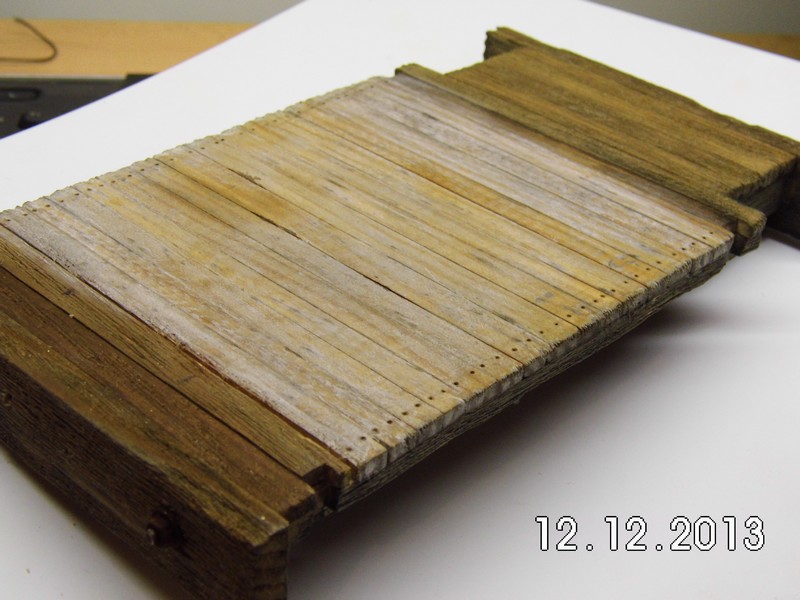

Merci à vous et comme promis quelques photos de construction. Tout d'abord le châssis
Le dessus est en sapin de 9X4, les 2 traverses en 9X27, le tout savamment griffé à la brosse métallique, puis je passe un jus d'encre de chjne/alcool.
Un jus de pigment blanc /alcool sur le milieu, ensuite un jus de vinaigre/acier sur les extrémités, ainsi que dessous ce qui vous donne par capilarité cette nuance
jaunâtre qui ressort sur la partie du milieu, ce qui n'était pas prévu mais ne me déplaît pas
L'emplacement des pointes a étè fait avec un foret de 1mm puis rempli de noir avec une aiguille
Les deux traverses en dessous sont en samba de 13X13, l'ensemble mesure 120X220
Vous verrez le dessous lorsque je parlerai des freins
A suivre

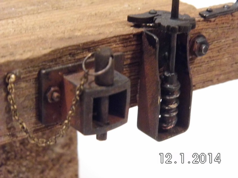

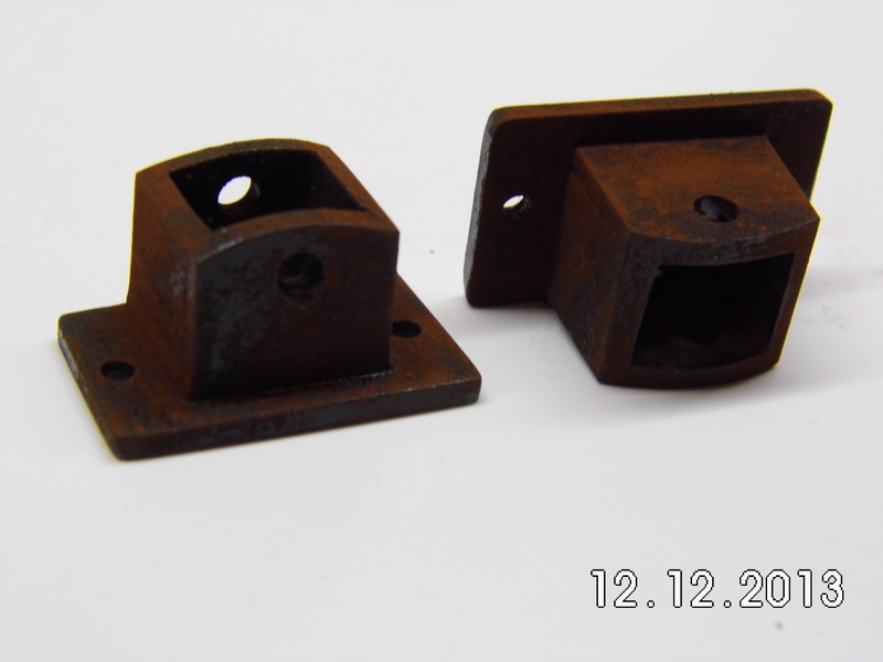

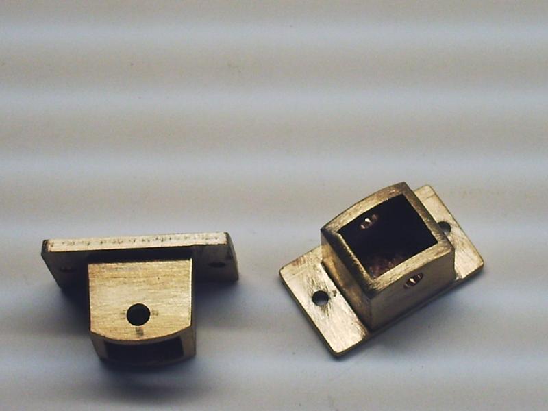

Voilà comme promis une suite de quelques bricoles: aujourd'hui les poches d'attelages
Elles sont confectionnées avec des plaques de 2mm d'épaisseur, 4 au total pour en faire un carré de 14X14, soudées entre elles et soudées sur une plaque
de 24X18, percée de 2 trous de 2 pour les vis fixation dans la traverse. Le carré étant lui, percé de part en part d'un trou de 3 pour le pin
Un passage au brunisseur et savamment trempée dans les pigments ombre calcinée
Je n'ai pas de photo du pin seul, mais rien de compliqué, une tige laiton de 3mm, de 26 de long, chapeautée d'un de tube de 4, lui par un de 5, le tout arrondi
dans la perceuse, un trou de 1mm au bout pour l'anneau de la chaîne
Sur cette photo, vous pouvez voir la vis sans fin de commande des freins, cela fera partie de la suite si ça vous intéresse toujours
A+
et comment que ça intéresse :bave: :bave:
encore merci pour ce feuilleton très instructif Okay
quand tu parles de brunisseur, tu utilises quoi Question
