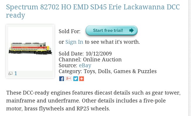

Voici quelques infos trouvées sur le net...
Et d'abord cette copie écran, qui indique que ces machines doivent être prêtes pour le DCC:
Sauf que BMAN a prévu pour un décodeur spécifique (chercher dans les catalogues éventuellement pour différents fournisseurs...)
