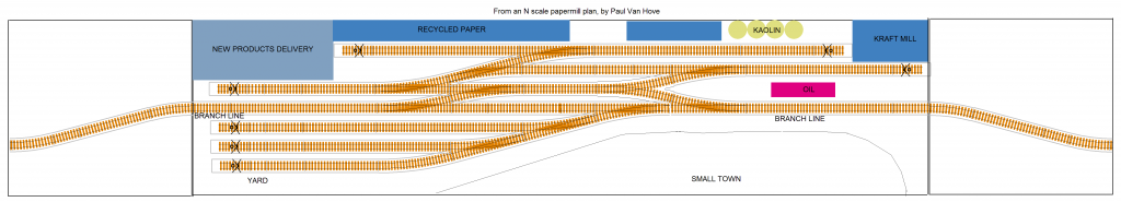

Voilà je me lance. Pour 2014, 2015, j'ai envie de créer un réseau américain pour y faire rouler le matériel que j'ai (2 locos KATO et 1 LifeLike en cours de numérisation).
Mon cahier des charges est simple :
    Module compatible avec le standard T-TRAK dans sa restriction à une seule voie (j'ai goutté avec succès à la réalisation de ce genres de petits modules et j'apprécie braucoup),
    Le premier module (ou jeux de modules) doit être autonome et permettre de faire des manœuvres (j'ai un réseau de manœuvre qui est en standby depuis des années suite à des problèmes techniques),
    Le premier module ou ensemble de modules doit pouvoir s'installer sur une étagère ou sur la table à manger de la salle pour une séance de jeux, donc des dimmensions d'environ 120 cm par 30 cm,
    Le thème : non localisé, car j'ai envie de me laisser un peu aller à certains petits délires si l'envie me viens (ce qu'il es difficile de faire en faisant du français).
Je suis un fan des sites de feu Carl Arendt et d' Adrian Wymann. C'est d'ailleurs sur son site que j'ai trouvé une idée regroupant ce que souhaiterai voir sur mon prochaine réseau.
Le plan du module est le suivant :
C'est un module de 124 cm (4 modules T-TRAK de base). Il met en oeuvre un variante à une voie, T1-TRAK, où seule une des deux voies est conservée. Dans mon cas j'ai sélectionné la voie la plus au centre. Les interfaces du module central ne sont pas conformes, car la voie de passage est quasiment au centre du module. Les 2 modules en S permettent un éventuel raccordement avec des modules T-TRAK. Le module central est autonome. Il intègre à la fois un "time saver" et un "inglenook".
Les longueurs de voies et les tiroirs doivent permettre au minimum de placer un locomotive de type SD45 et un wagon couvert de 50".
Voilà le premier jet de mon nouveau projet.
Ah j'oubliais, l'objectif à tenir est d'avoir le module prêt en novembre 2014.

MessagePosté le: Jeu 26 Déc 2013 - 11:34    Sujet du message: [N] Mes modules T1-TRAK américains Répondre en citant
Très intéressant projet, cependant je le trouve trop... géométrique. Notamment les voies peu ou prou toutes parallèles les unes aux autres. Par exemple, les 3 voies en terminus "du bas". Pour ma part je les disposerais de façon à ce qu'elles soient plus écartées de la ligne principale, et pas sur le même axe de symétrie. Bon, après, je comprends qu'il y ait des contraintes de place...
Merco Domi, pour le moment ce n'est qu'un premier jet. Il est vrai que je me contraints sur les dimensions du module, car sinon il va devenir importable et difficile à ranger. Les dimensions de 124 par 30 sont donc incontournables pour le moment.

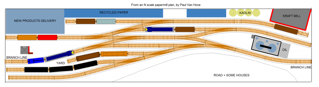

MessagePosté le: Jeu 26 Déc 2013 - 15:28    Sujet du message: [N] Mes modules T1-TRAK américains Répondre en citant
Une version V2 du plan qui intègre les S permettant de se passer des 2 modules précédents, et donnant un peu plus de courbes au tracé.

MessagePosté le: Jeu 26 Déc 2013 - 15:41    Sujet du message: [N] Mes modules T1-TRAK américains Répondre en citant
Superbe, la version V2. Okay

MessagePosté le: Jeu 26 Déc 2013 - 20:03    Sujet du message: [N] Mes modules T1-TRAK américains Répondre en citant
oui j'aime mieux la version V2 plus de fluidité dans les voioes et roulement sans doute plus agréable à l'oeil

MessagePosté le: Jeu 26 Déc 2013 - 21:36    Sujet du message: [N] Mes modules T1-TRAK américains Répondre en citant
Moi itou j'aime mieux. Okay
