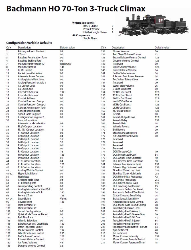

Tu trouveras ici la notice du décodeur de ta CLIMAX en On30 et plein d'autres choses sur les décodeurs Tsunami.
Apparemment, les versions On30 et H0 sont très proches et je soupçonne qu'elles sont identiques en dehors des quelques différences des notices.

Jeff a écrit:
....Apparemment, il n'y a pas d'equalizer sur les decodeurs posés en Chine . ....
Pas tout à fait vrai Wink
Il est présent sur ma Climax Bachmann en H0 et sur mon MP15 Genesis toujours en H0
Voir le CV 153 à 160 de la liste des CV de la Climax
