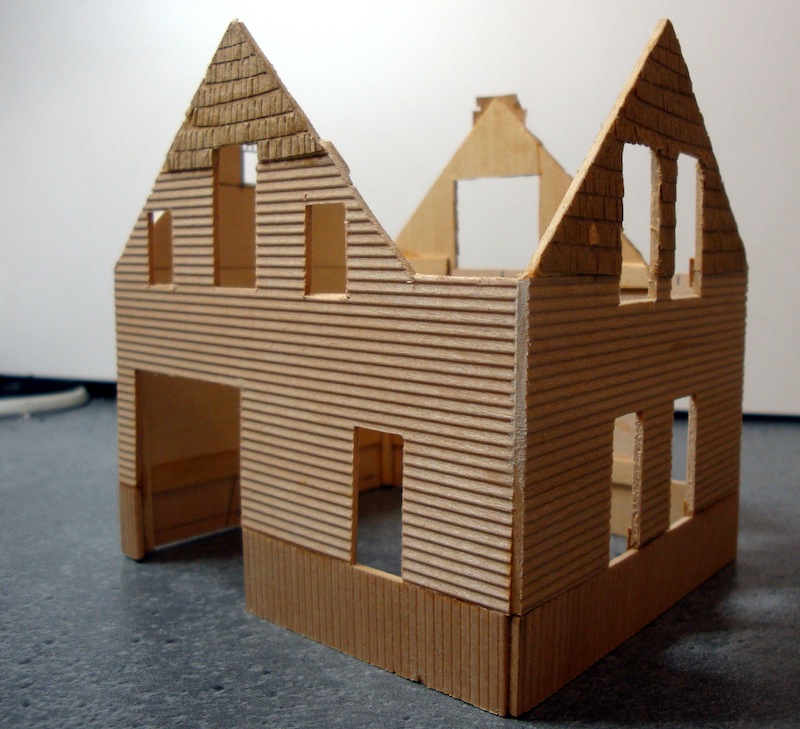

Bon, comme j'ai avancé un peu sur ce "chantier" je vais pouvoir mettre quelques phots....comme vous le savez (ou l'avez compris...) cela fait un moment que je lorgne sur cette échelle. J'ai donc revendu mon matériel en 0n30 pour me consacrer à cette échelle nouvelle pour moi. L'objectif est de réaliser un réseau simple tour de pièce, mais comme je souhaite aussi toujours participer à des expos avec ces modules, je vais essayer de faire quelque chose de facilement modifiable. La première étape est de réaliser une gare. Celle-ci sera réalisée sur deux module de 1m20 de long. Cela me permettra, en plus, de me (re) familiariser avec cette nouvelle échelle et donc de nouveaux volumes à prendre en compte. Exceptionnellement je vais réaliser les bâtiments de la gare et voir ensuite pour l'agencement des voies (très simple dans cette gare....). Bon, les Bougnats savent de quelle gare je cause (c'est un lieu mythique de la NG aux US) , pour les autres...ben cherchez un peu sur le forum, j'en ai déjà parlé ici.... Wink

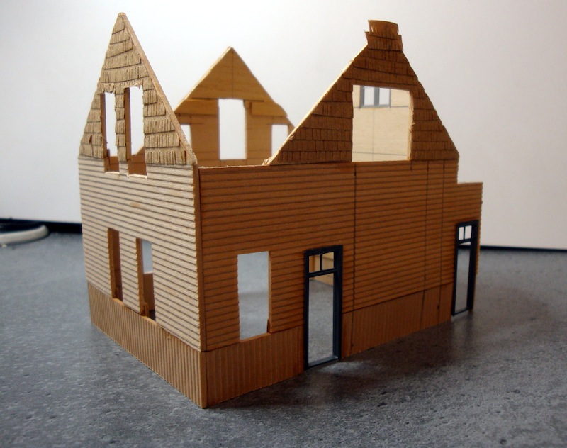

Bon, ça vient. Il faut savoir que cette gare est commercialisée par un artisan U.S (à un prix conséquent...) mais comme j'avais pas mal de pièces et de profilés divers, j'ai décidé de la réaliser moi-même. Bien sûr, la qualité ne sera pas la même, mais bon, c'est la mienne, à moi... Mr. Green . les plans ont été effectués (à l'échelle HO) par Mike Blasek, ce qui simplifie grandement la prise de mesures. Toute la structure est réalisée en profilés de chez Northeastern.

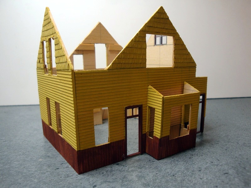

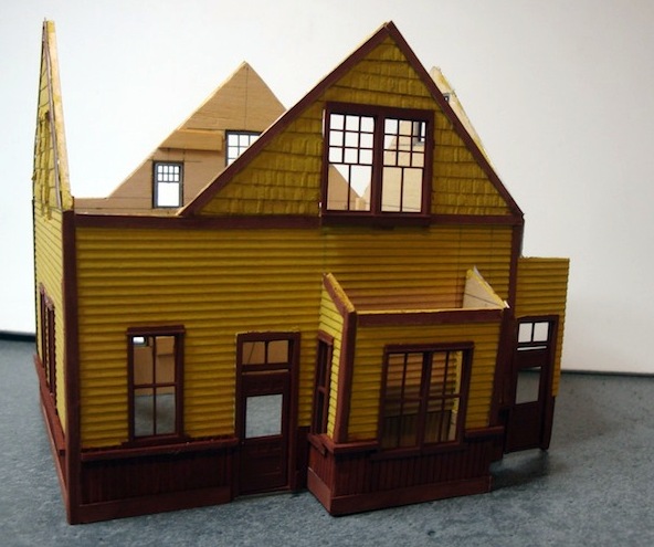

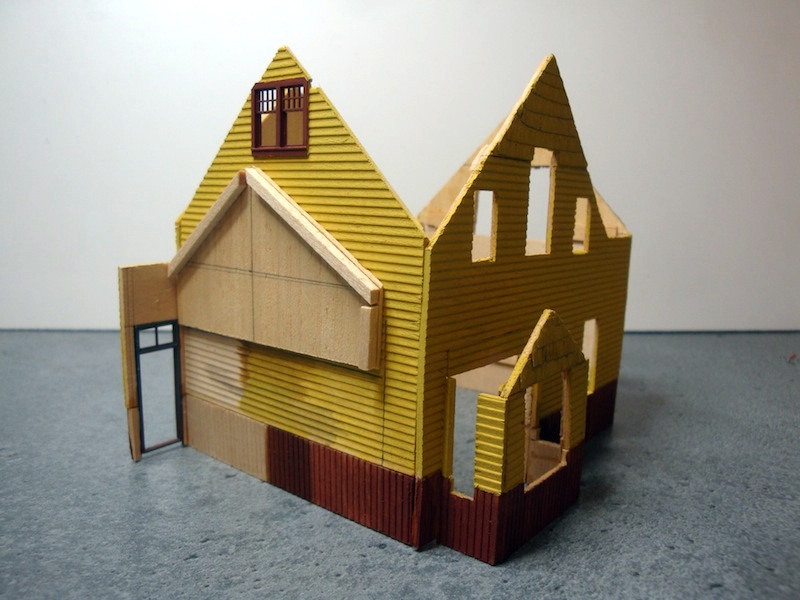

Les portes et fenêtres proviennent de chez Grandt Line, mais deux problèmes, d'une part difficile d'être approvisionné avec certains de ces produits, et d'autre part, malgré le grand choix chez ce fabriquant, certaines pièces de cette gare ont du être "bricolées" car n'existant pas au catalogue.
Premières mises en peinture du bâtiment. J'ai utilisé des peintures Humbrol, car quelqu'un, sur un forum U.S, donnait les correspondances avec cette marque, donc , là aussi pas besoin de chercher trop....

Et being ça bosse lentement par là bas Mr. Green Very Happy Mais c'est bien parti Bernard
C'est quoi la matière Question Un espèce de medium rainuré Question
Edit : Pinaise Shocked J'ai rien dit Embarassed Tu as peint le bâtiment le temps que je poste

MessagePosté le: Ven 13 Déc 2013 - 21:19    Sujet du message: Réseau en HOn3 Répondre en citant
Attention, Eric. il y a trucage.....cette série de photos a été faite au fur et à mesure de l'avancement  Wink . j'attendais juste d'avoir un peu d'avance pour en mettre une rafale. Pour la matière, c'est tout simplement des plaques de profilé en bois  Cool

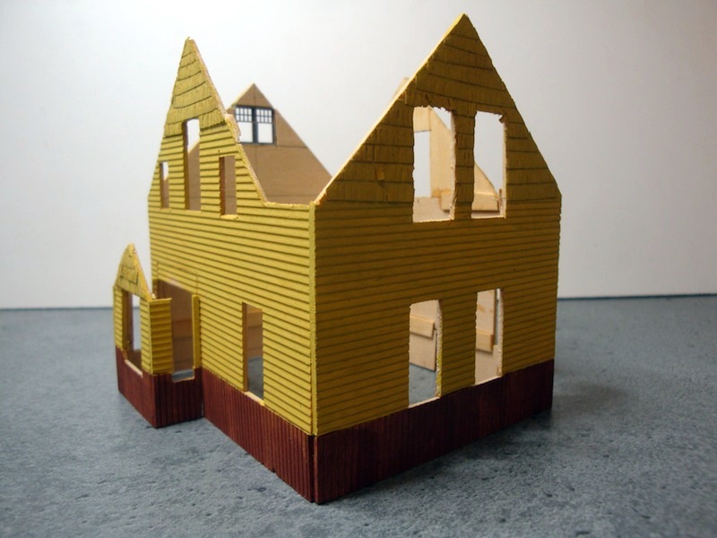

bizarre cette gare avec ses pans de toits...
RGS?

MessagePosté le: Ven 13 Déc 2013 - 21:34    Sujet du message: Réseau en HOn3 Répondre en citant
yessss!
Et ces pans de toit m'ont donné bien du fil a retordre pour les couper et les ajuster correctement..... haddock gaulois
