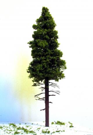

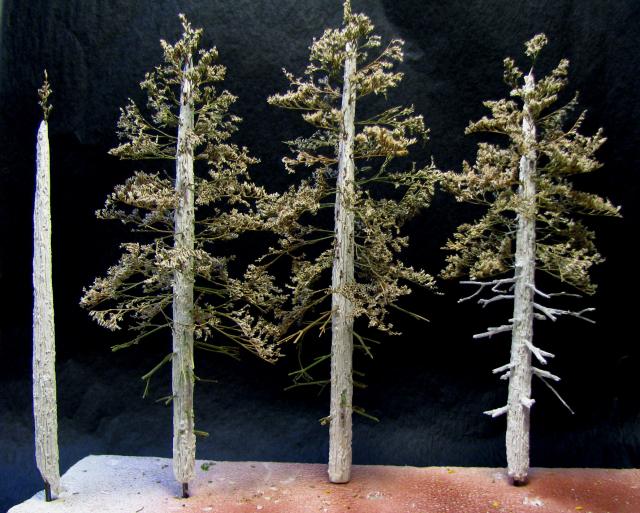

Il y a 4 ou 5 ans, notre ex-ami Lucy Branch (passé entre-temps "à l'ennemi') nous avait gratifiés d'un
excellent tutoriel sur la fabrication de conifères en utilisant du "furnace filter" (ci-dessous), difficilement
trouvable dans notre beau pays.
J'avais fait l'arbre ci-dessus selon cette méthode, mais il ne me satisfaisait pas pleinement.

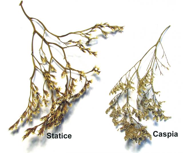

Pour ma part, d'une façon générale, j'ai plutôt recours à une autre méthode - que j'ai souvent évoquée ici -
consistant à utiliser comme branches des tiges de statice limonium séché, connu en Amérique sous le nom
de caspia. On en trouve également en France (Jardiland), quoique moins fin que son homologue d'Outre-Flaque,
et qui conviendrait donc davantage pour les échelles supérieures au HO ou au S.
Voyez, ci-dessous, la différence de tailles entre ces deux matériaux, due, à mon avis, à ce que le statice
disponible chez nous a probablement été cueilli plus tard...
Dans mes prochains posts, j'aborderai ma méthode de fabrication de conifères utilisant ce type de végétal.

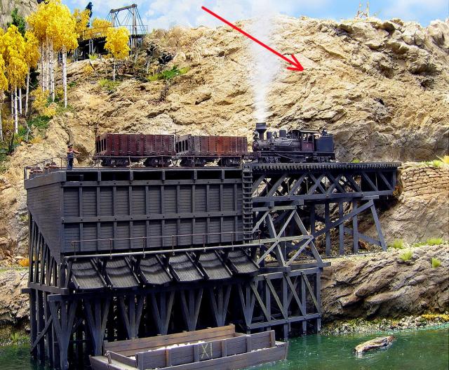

Bon, je reprends les premiers éléments, dont j'avais intempesté le fil à Lionel.
Comme j'ai besoin d'un certain nombre d'arbres (sapins et aspens) pour garnir un peu la falaise située derrière
la trémie de Bandar Degulbeef (ci-dessous), j'ai entrepris d'en fabriquer une nouvelle "batch".
(Et que Paponmimo jette un dernier coup d'oeil aux rochers de cette falaise, et constate que ceux-ci sont tout ce qu'il
y a de plus convenables. Qu'il ne vienne pas ensuite prétendre que j'ai foisé la balaise uniquement pour en dissimuler
une prétendue laideur tabanoïde !...)

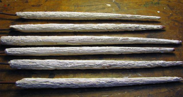

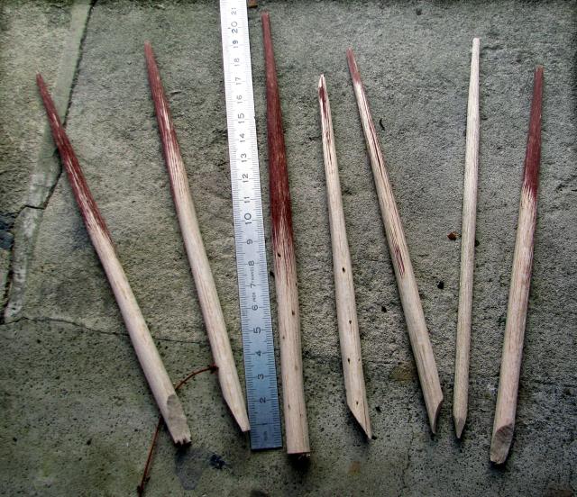

Pour commencer, j'ai récupéré un certain nombre de troncs en balsa, sur lesquels j'avais commencé à travailler il y a
quelques années. Comme ils étaient trop grands pour l'endroit envisagé, je les ai raccourcis et amincis
Une fois réduits à la bonne taille, puis effilés au cutter et au papier de verre, je les ai enrobés, grossièrement au pinceau,
d'enduit de lissage. Pour un peu atténuer cette grossièreté d'application, j'ai rudimentairement lissé cet enduit à l'aide
d'un doigt baveux mouillé. Puis, avant qu'il (l'enduit, pas le doigt) se mette sécher, j'ai pratiqué - toujours
aussi grossièrement - des stries longitudinales sur les troncs, à l'aide d'une lame X-Acto pointue. Ce qui ne fut pas
sans générer des grumeaux protubérants :

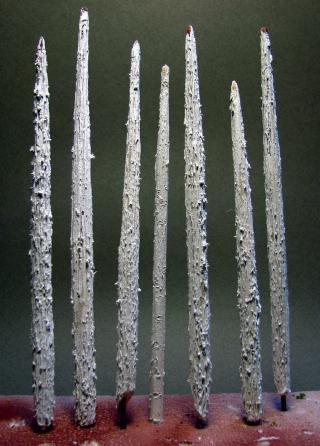

Et lorsque l'enduit eut séché - au bout de quelques heures -, toujours à l'aide d'un cutter, j'ai pu grattouiller toutes
ces excroissances pustuloïdes disgracieuses qui protubéraient le long des troncs. (Eviter d'utiliser le papier de
verre car, en plus des protubérances, il risque de trop atténuer le motif des stries).

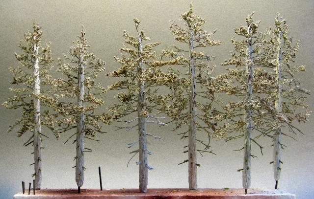

Bien. Apéro bu. En attendant le couscous, je continue un peu.

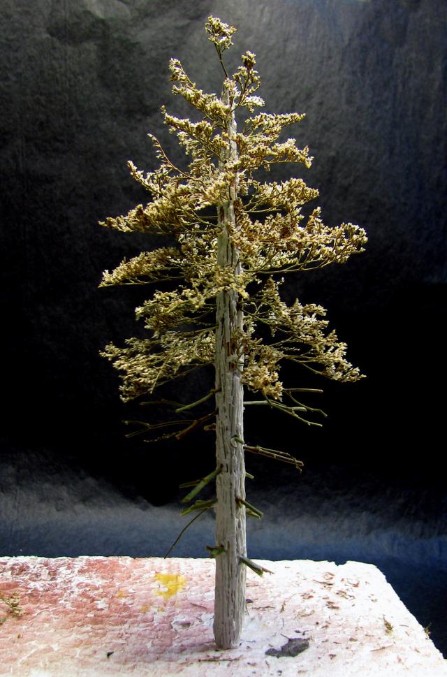

Le travail consiste maintenant à "planter les branches".
En commençant par le sommet, on perce, à l'aide d'un mandrin porte-foret et en une sorte de spirale descendante,
des trous dans le tronc, dans lesquels, au fur et à mesure (ce qui permet de déterminer où l'on percera le trou suivant),
on introduit des petits brins de statice dont on aura légèrement trempé l'extrémité dans de la colle blanche.

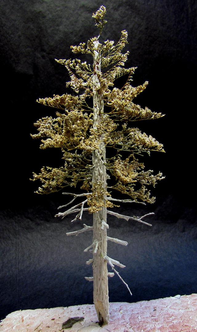

Arrivé proche du bas, on ajoutera quelques "branches mortes", à l'aide de brins dépourvus de fleurs.
Et une fois la colle sèche, on fera subir la même application, au pinceau, d'enduit de lissage aux branches
mortes inférieures :

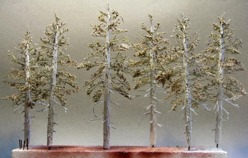

Sur les photos suivantes, on peut voir trois des phases successives de l'étape précédente.
On constate également que les branches mortes du premier arbre (à droite) sont trop épaisses.
Aussi me suis-je attaché à doter les arbres suivants de branches mortes plus fines.
Voici donc ma première fournée de six sapins dotés de toutes leurs branches, dont il me restera à
enduire celles - mortes et plus fines - qui ne le sont pas.
(à suivre)

Donc, une fois toutes les branches mortes du bas badigeonnées d'enduit, on laisse sécher :

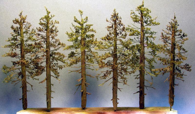

Et lorsque l'enduit est sec, on peut appliquer la couleur "bois" à l'aérographe, puis faire - au pinceau - les retouches
éventuellement nécessaires.
(Faisez pas attention aux nuances verdâtres. Elles sont dues au fait que, pour la photo, j'avais, à la fois,
un éclairage naturel, incandescent et fluorescent. D'où les inévitables aberrations chromatiques...) Embarassed
L'étape suivante (et finale avant la mise en place des arbres sur le réseau) consistera à les floquer.
Il faut donc que je vérifie s'il me reste du flocage de la bonne couleur et à la bonne mouture.
Mais comme cette denrée se trouve dans mon atelier au fond du jardin, qu'il fait noir et que j'ai peur
des fantômes, des vampires et des dragons, cette vérification attendra quelque peu...
