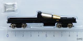

Messages: 5 499
MessagePosté le: Mar 10 Déc 2013 - 10:47    Sujet du message: [N] Chassis Tomitec Répondre en citant
ole a écrit:
Reste à savoir si la motorisation rentre dans la soute ou la chaudière Question
Sur ce plan, les chassis Tomytec qui pourraient être utilisés (je suis toujours en train de me documenter sur les longueurs de ces locomotives) ont pour avantages d'être équipés d'un moteur oblique. Ce qui libère une grande partie du chassis pour installer la chaudière sans devoir monter une structure imposante pour cacher des pièces mécaniques.
Une photo pour mieux visualiser cette configuration à moteur oblique :
Il s'agit ici du chassis TM-04 (pour véhicules de 15m), un autre chassis (TM-03) est disponible pour les véhicules de 12m avec la même configuration générale.
Cela placerait approximativement le moteur dans la cabine, le bogie moteur étant sous la soute. Les lest seraient alors aisément installés dans la chaudière d'un côté et dans la soute de l'autre.

MessagePosté le: Sam 21 Déc 2013 - 13:36    Sujet du message: [N] Chassis Tomitec Répondre en citant
Attention, ces châssis ont été développés pour des trams à la japonaise. Ils conviennent parfaitement pour de petits engins mais ils ne tirent pas beaucoup avec leur lest d'origine. Pour un TM 01 (plus court que le TM 04), en ajoutant 10g de lest vers le bogie moteur, on peut tirer avec une force de 10g. Cette masse est vite atteinte dès que l'on un peu de pente. A titre indicatif, en test sur une courbe de 50 cm de rayon et de pente 4%, avec seulement son lest d'origine, je n'ai pu tirer en test qu'une voiture voyageur moderne standard à bogies de 89'.
De plus avec le bandage sur une seule roue, comme l'adhérence est beaucoup plus forte côté bandage, le bogie a tendance à pivoter et donc à dérailler. Pour réduire cet inconvénient, on pourrait envisager à partir d'un deuxième châssis de récupérer une roue bandagée pour symétriser la traction.
