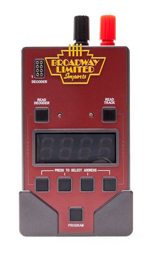

MessagePosté le: Ven 29 Aoû 2014 - 09:32    Sujet du message: [DCC] Retrouver les adresses de locos Répondre en citant
Bonjour à tous.
Je déterre ce fil car BLI annonce un appareil qui devrait vous satisfaire, ici:
http://www.broadway-limited.com/1020-Address-Changer.aspx
Amicalement, Bernard.
Ni dieu , ni maître !
Messages: 8 044
MessagePosté le: Ven 29 Aoû 2014 - 15:09    Sujet du message: [DCC] Retrouver les adresses de locos Répondre en citant
Merci Bernard pour cette info.
Par contre, vu le prix de cet appareil et ses fonctions limitées, je me demande s'il va avoir un gros succès. Son avantage est qu'il est autonome, mais en comparaison, un SPROG II offre quand même beaucoup plus de possiblités pour un prix similaire. Certes, il faut un ordinateur en plus...
