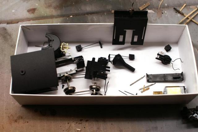

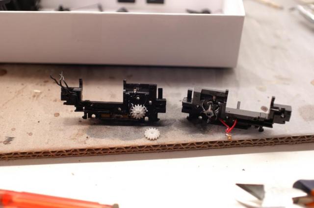

Je continue mon massacre de loco et je m'attaque cette fois ci à une toute petite porter analogique de chez Bachmann.
Comme souvent avec cette machine, la mécanique fonctionne très mal, et je vais essayer de l'améliorer. Quand j'ai vu comment c'est foutu à l'intérieur, je me suis dit "là c'est pas gagné c't'affaire !". Les pignons sont ridicules, et les guidages plus qu'aléatoires, mais bon on verra bien Wink
Voici ce que cela donne en kit
Je n'ai pas encore d'idée précise sur la modification, mais je vais rester dans le style très épuré et machines surexploitées
A bientôt pour la suite

S'agit-il vraiment d'un kit au départ, ou est-ce simplement toi qui l'as mise en pièces détachées ?
Messages: 2 488
MessagePosté le: Mar 12 Nov 2013 - 14:40    Sujet du message: Modification d'une porter bachmann Répondre en citant
Je pense que c'est lui qui l'a désossée.

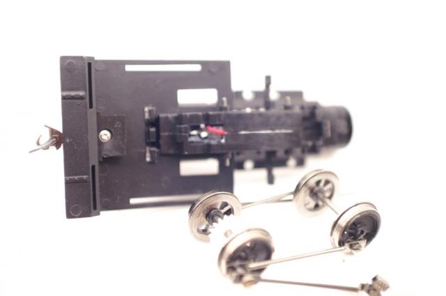

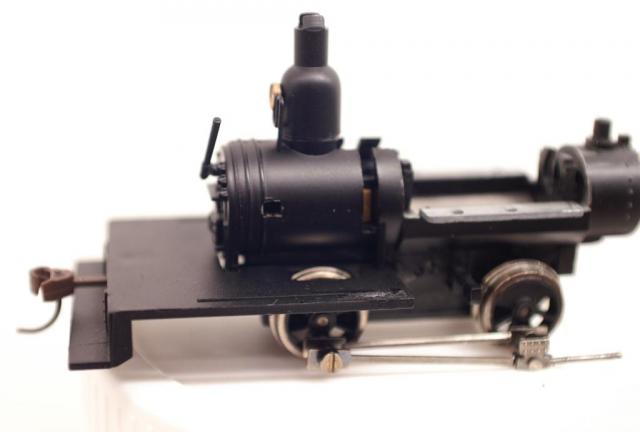

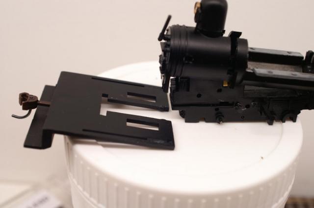

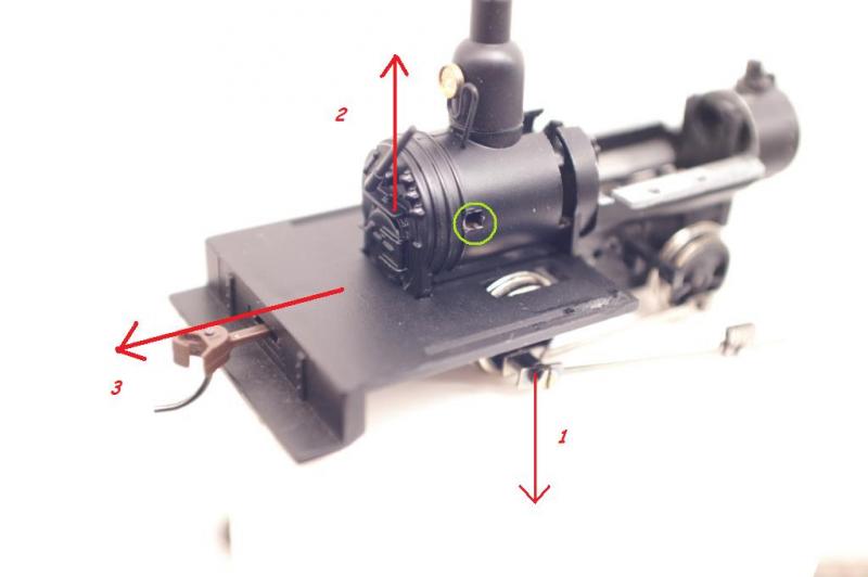

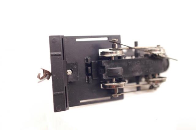

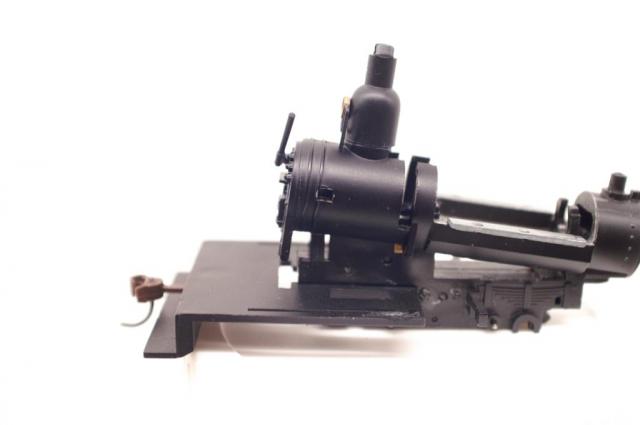

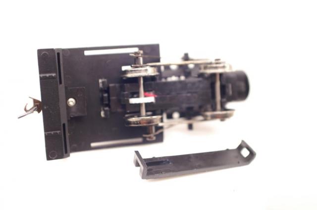

Bon j'ai remonté une partie de la porter pour pouvoir expliquer le démontage de la plateforme.
Lorsque tout ce qui est simple à démonter est enlevé, voici ce qu'il reste
Objectif : demonter les essieux, déboiter la chaudière et tirer la plateforme vers l'arrière
1- les roues de l'essieu arrière traversent la plateforme, donc il faut les retirer. Pour ce faire, démonter le cache des pignons d'entrainement sous la machine, ensuite déboiter les essieux
2- déboiter la chaudière en libérant les ergots dans les logements marqués par le rond vert sur la photo.
3- il ne reste plus qu'à tirer sur la plateforme vers l'arrière. Si elle resiste un peu c'est normal, il y a deux petits ergots qui la retiennent, mais pas de risque ici, un coup sec et ça sort
Voila, si ces explications ne suffisent pas, je pourrais compléter y'a cas demander Okay

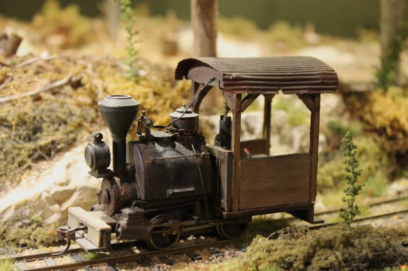

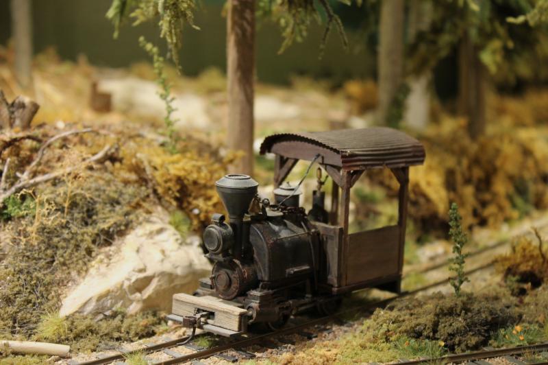

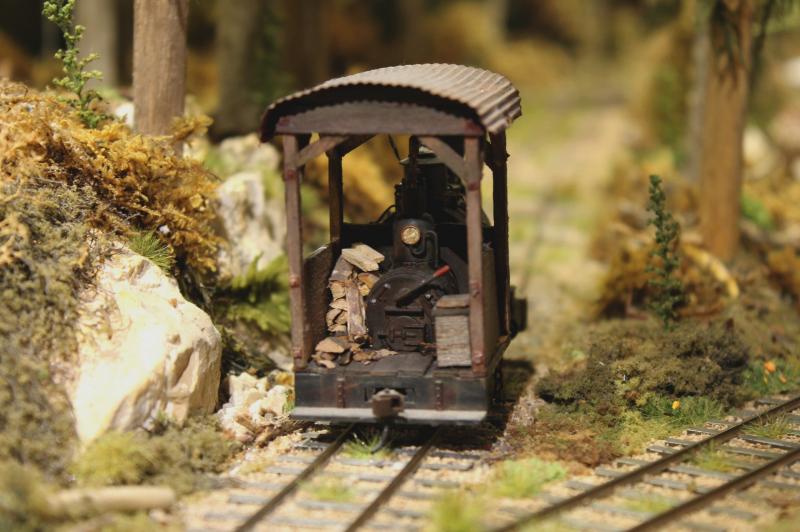

La toute première machine US que j'avais bricolé était une Porter analogique, il y a 6 ans. Je l'ai gardé, en voici quelques photos si ça peut t'inspirer, c'est sans prétentions.. Bip biiiip

Adorable petit engin Okay
Messages: 40 878
MessagePosté le: Mer 13 Nov 2013 - 13:10    Sujet du message: Modification d'une porter bachmann Répondre en citant
Euh... une petite question, rien que pour être désagréable :
Les gondolures de la tôle ondulée n'auraient-elles pas dû être transversales
par rapport au toit de la cabine, plutôt que longue bitude anale ?...
Messages: 4 350
MessagePosté le: Mer 13 Nov 2013 - 14:45    Sujet du message: Modification d'une porter bachmann Répondre en citant
Oui....mais bon.. Rolling Eyes
