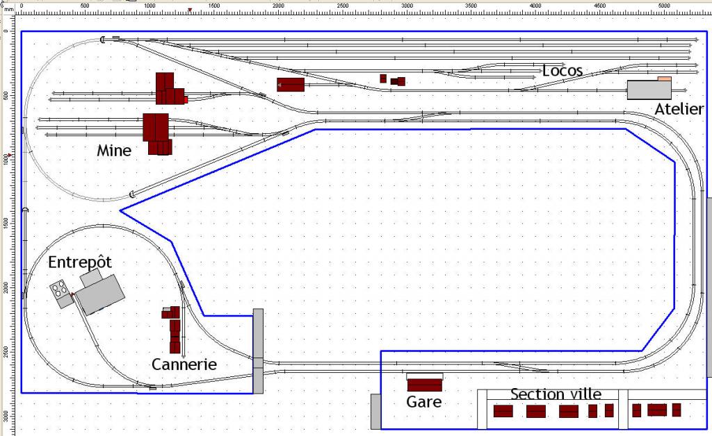

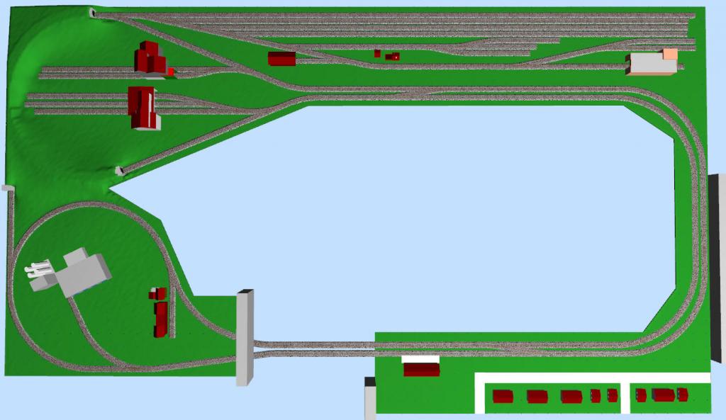

Peu d'entre vous saviez que mon réseau HO a été défait ce printemps suite à une rénovation (nécessaire) de la pièce.
J'ai gardé tout ce qui était récupérable (matériel roulant, bâtiments et autres). Maintenant je réfléchi à un nouveau réseau.
Après quelques plans, j'ai fait celui-ci qui me plait bien. Communément appelé os de chien dans sa forme, il me permet
de faire circuler un train dans tous les sens. J'ai l'intention de détailler le triage (secteur locos et l'atelier). Les deux boucles
étant côte à côte, une partie de celle du haut sera caché sous un tunnel. J'ai prévu une mine, mais je songe à la remplacer
par autre chose. Je vais utiliser du rail Atlas code 83, dans sa forme actuelle, les rails ont un coût de $ 1046. (les prix ont changé Rolling Eyes )
Enfin pour vous faire une idée, voici le plan en 2D et 3D. Sur la droite le réseau n'est pas large afin d'atteindre la fenêtre.

Moi, je camouflerais la deuxième boucle sous la première, il y a de la place pour faire descendre la voie d'un niveau
Par contre, on perd ainsi leur interconnexion ... sauf si on garde une voie à niveau pour rejoindre la première boucle

J'ai fait un plan qui ressemble à ton commentaire, afin de superposer une boucle sur l'autre, je dois obligatoirement
placer la boucle du niveau supérieur dans un des coin du haut du plan de gauche à droite ou vice versa si je veux une pente de 2%.
Dans ce cas je dois positionner tout le triage en hauteur, sinon il sera derrière et plus bas que la majeur partie de la pente.
De toute façon, ce plan n'est pas définitif, d'autres idées peuvent soudainement apparaître à l'horizon.

Je trouve trés bien ton plan, d'autant plus que je n'ai jamais été capable d'en faire un.........! Les mesures , c'est bien du mètrique...? Dans ce cas tes courbes doivent faire 70 cms au minimum, mais, il faut bien ce minimum.

En effet les mesures sont métriques (pour mes amis européens). Si je cache les boucles, les courbes seront de 60 cm tandis qu'à droite sous la fenêtre j'irai probablement
jusqu'à 76 cm (30 pouces).

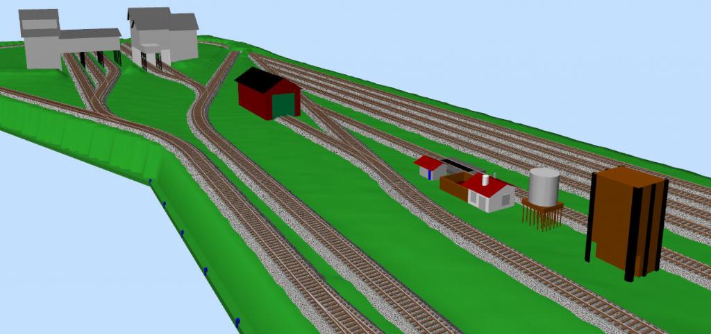

En suivant la suggestion de Jean-Marc, j'arrive à ce résultat qui me semble plus facile pour la construction de la table.
Si je fais descendre la boucle inférieur de 1,5 po (3.8 cm), cela me permet de monter la boucle supérieure de 2.5 po (6.3 cm)
donnant une pente de 2% beaucoup moins longue et un espace de 4 po (10 cm) entre les deux niveaux.
Je me suis amusé à reproduire les bâtiments, voici une idée à quoi cela pourra ressembler.

Belle représentation en 3D, cela donne une idée assez précise du projet, c'est pas mal du tout.
