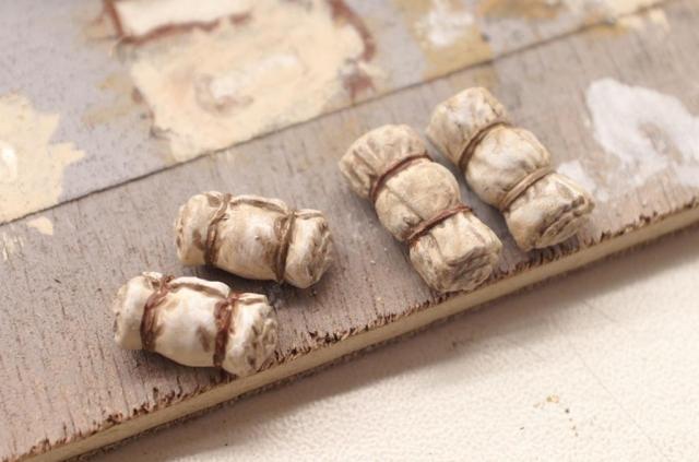

Si cela peut aider certains d'entre vous voici comment j'ai peint de petits détails pour agrémenter mes machines en On30

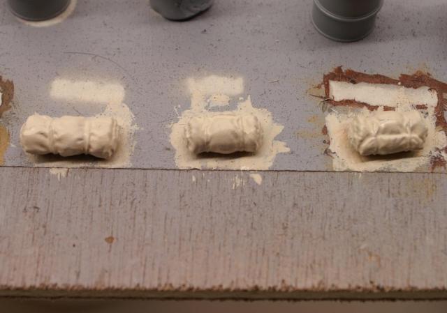

A la base ce sont des pièces en plastique, préalablement peintes avec de l'apprêt Tamya
le début, peint en apprêt

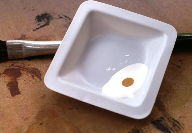

Préparation de la couleur 6 doses de blanc pour 1 dose de brun desert

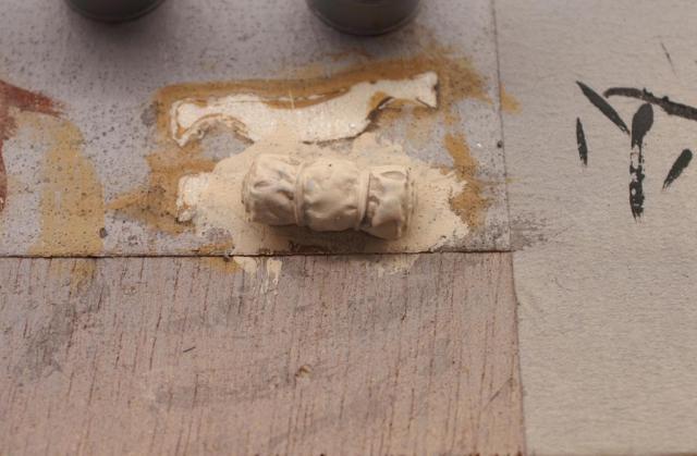

Mise en peinture des pièces

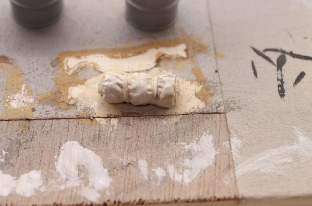

Premier jus pour augmenter les reliefs. Attention il faut adapter la teinte du jus a la peinture qui a été utilisée comme base. Dans mon cas j'ai utilisé un peu de mon jus de rinçage de pinceau éclairci avec de l'alcool

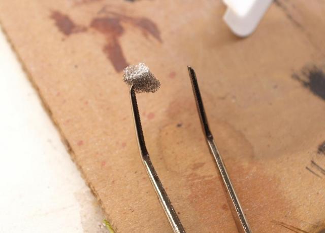

Pour augmenter encore plus le relief, un petit passage au blanc soit en utilisant la technique du brossage à sec soit en tamponnant avec un petit bout de mousse. Mes pièces étant hyper petites, j'ai choisi la mousse

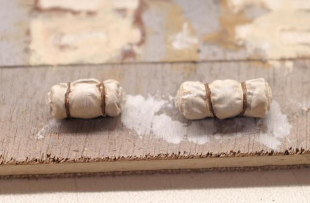

Mise en peinture des liens avec un brun foncé et un minuscule pinceau
J'utilise le peu de peinture restant sur mon pinceau et je le dilue dans de l'alcool pour faire le dernier jus très clair. Je peint ensuite de façon précise avec mon minuscule pinceau, les endroits que je souhaite mettre plus en relief
Voila c'est fini, à vous de jouer
