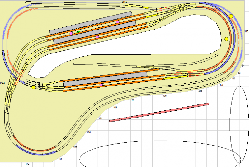

Je réfléchis depuis longtemps à reconstruire (enfin) un réseau en N.
Après des mois de réflexion voici à quoi je suis arrivé, librement inspiré du réseau Peace River :
Il s'agit d'une réseau de 225 cm x 150 cm, en double voie avec 2 gares (la gage du haut sur le plan est sur la partie surélevée), le tout commandé en DCC.
Le rayon de courbure mini est de 27cm (grand rayon Atlas). La longueur des quais (en orange) correspond à la longueur d'un train avec 1 loco et 5 voitures.
Qu'en pensez-vous ?
Le seul truc qui me chiffonne, c'est la longueur de la voie montante (ou descendante, c'est selon Razz ) à droite qui relie les 2 gares, mais je n'ai pas trouvé comment la rallonger.
Merci pour vos précieux conseils,
Fred

Pas mal, certes, mais ne crains-tu pas, Allah longue, de te lasser de ce genre de réseau sur lequel
les trains tournent, et tournent, et tournent en rond, rondondaine et rondondon ?... Neutral

Si tu fais tes gares en pente, ça devrait le faire (à la louche, tu devrais avoir au max du 1.5%) sinon, même remarque que le tsar.
En fait, non, c'est même l'effet recherché ;-)
L'idée est de s'amuser à gérer automatiquement les circulations via Rocrail ou autre, en mode auto pour voir passer les trains ou en mode horaire pour plus de fun.
Je trouve le N un peu petit pour les manœuvres. le On30 me semble plus approprié et j'ai bon espoir de pouvoir un jour monter en parallèle un timesaver à cette échelle (mais chaque chose en son temps ...).
Fred

Sébi a écrit:
Si tu fais tes gares en pente, ça devrait le faire (à la louche, tu devrais avoir du 1.5%) sinon, même remarque que le tsar.
Oui, je ne l'ai pas précisé mais les gares sont en pente et les pentes ne dépassent pas 3% sur l'ensemble du réseau.
Fred

Il faudrait également prévoir la trappe d'accès plus large sur la gauche, même si tu n'es pas gros, tu auras à peine la place pour y passer le bras et évidemment, c'est toujours dans ce coin que ça va dérailler.
Que représentent les "gommettes" jaune, rose, vert Question
De quel côté se fait l'accès Question
TX

bonjour frederic ,
une première question , qu'est ce qu'il y a dans les cercles noir que j'ai fait stp , fenêtres , portes , autres Question

Tel qu'il est représenté sur le schéma, le réseau est entouré de murs de 3 côtés: haut, bas et gauche, et ouvert sur la droite.
Pour ce qui est de l'accessibilité des voies cachées, le réseau reposera sur une structure avec des porteurs en L donc relativement accessibles par le dessous. Pour les voies du dessus, je vais effectivement penser à élargir un peu (l'EP sur la gare du bas n'est pas forcément à sa place définitive).
Et quant à mes pastilles de couleur, elles représentent des gabarits pour les écartements entre les voies selon qu'elles sont en courbe, en gare, ... J'ai juste oublié de les enlever sur le schéma.

Moi, le premier truc qui m'interpelle, avant même l'inévitable plantage dans le coin le plus inaccessible, c'est le décor ! Il va te falloir prévoir des bras télescopiques, parce que certaines zones semblent fort loin du bord ou de l'accès facile. Le N, c'est petit et le décor (interroge nos spécialistes, ils sont particulièrement doués) doit être pinaillé, ce qui implique de pouvoir être dessus et ce n'est pas ton ajourement central qui va te permettre de passer, sinon le bras, mais pas le tronc. La précision de "tir" pour positionner un bestiau, un personnage ou une auto n'autorise pas le travail bras tendu sans risque.

Même remarque que Bernard en ce qui concerne l'éloignement de certaines zones du décor.

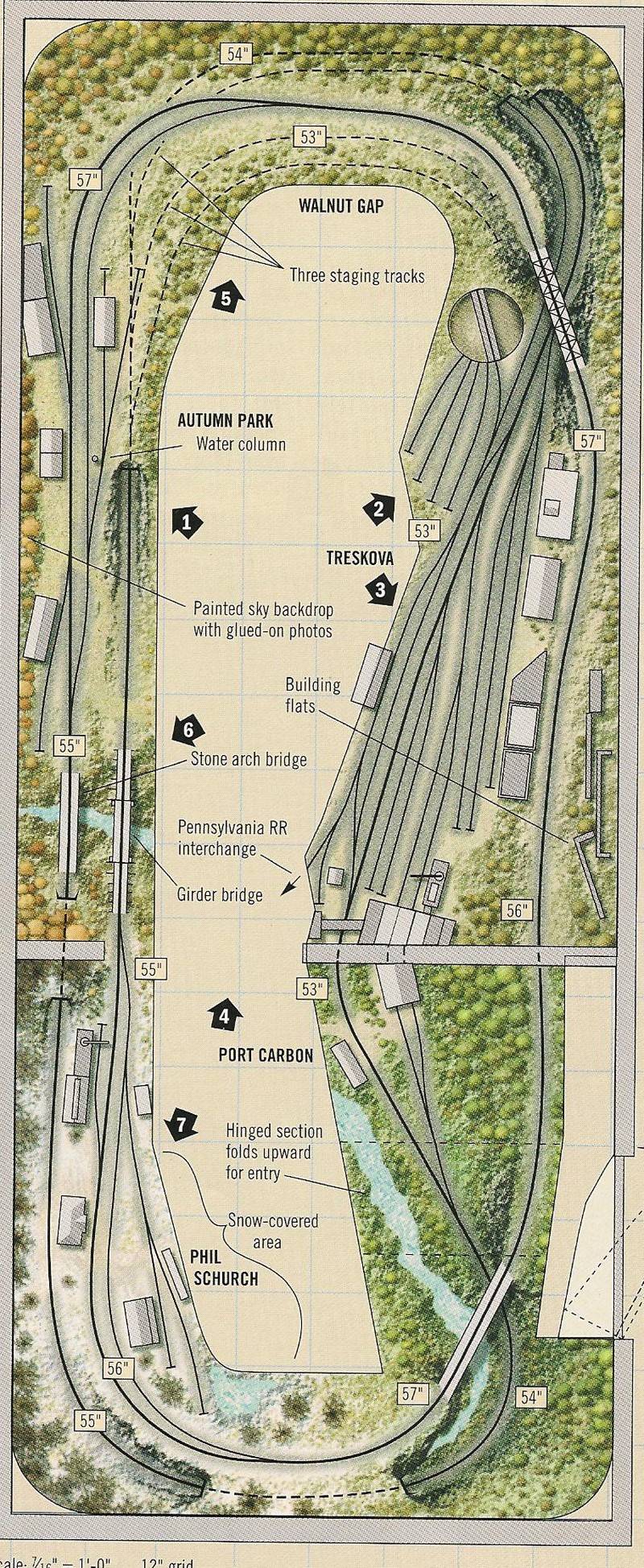

Pour un réseau pareil, l'idéal c'est l'étagère tour de pièce avec l'ovale enroulé sur lui-même sur 2 niveaux, voire 3
Et puis, 2 gares aussi importantes à si peu de distance, c'est quelque chose qui ne me paraît pas judicieux
Enfin, voir tourner les trains en rond, même avec des horaires, ça va vite te gonfler !
Voici un plan génial, en HO, mais qui donne une bonne idée de l'ovale enroulé sur lui-même :

Pour ma part, un peu les mêmes remarques que les collègues.
Mon réseau N similaire fait 300x130, avec un tracé de voie plus épuré Wink et des pentes à 1.3%
Autre remarque, qui j'espère seront constructives pour toi, c'est ton rayon de courbure Rolling Eyes 27 cm Exclamation attention au matériel que tu vas faire rouler Arrow
