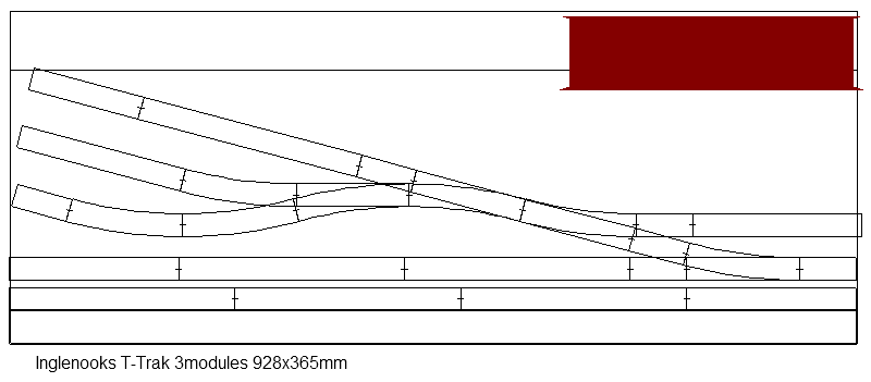

Et je travail maintenant sur un module Triple Inglenooks 3-2-2 !
J'ai reçus les rails ce matin. Et bonne surprise, moi qui pensait être "limité" à un puzzle en 3-3-2, je vais pouvoir faire du 5-5-4 avec des wagons de 40' !
... Quand j'aurais trouvé où acheter ces wagons.
Et J'ai fait un test à blanc, je vais devoir modifier le plan car en fait, on ne peut pas mettre deux virages en sortie d'un seul aiguillage. Mais le nouveau tracé me conviens tout aussi bien par rapport à l'ambiance que je vais coller sur ce module.
Et c'est là que j'ai besoin de vous: puis-je mettre un portail coulissant entre les voies principales et la partie "privée" qui se situe juste après le premier aiguillage ?
Y a t il des panneaux réglementaires ? Des accessoires à poser (des jeux de cales sur les bas côtés ?) ?

MessagePosté le: Ven 27 Sep 2013 - 16:56    Sujet du message: [N] T-Trak - Wapata Répondre en citant
Méfie toi que l'aiguillage le plus à droite laisse bien peu de dégagement pour que le matériel roulant puisse dépasser les aiguilles. A moins que ce soit l'accès d'une coulisse?
Wapata
Inscrit le: 01 Jan 2013
Messages: 140
Prénom: Pierre
MessagePosté le: Ven 27 Sep 2013 - 21:00    Sujet du message: [N] T-Trak - Wapata Répondre en citant
Si tu es en train de jouer à résoudre ton puzzle, l'aiguillage le plus bas est en position droite, et celui juste au dessus en position courbe. Ce qui fait qu'en pratique, La loco et ses trois wagons ont jusqu'à l'aiguille du troisième aiguillage pour se placer.
Et si je souhaite faire varier le matériel roulant, je peux ranger 5 wagons 40' sur la ligne du haut, et les récuperer avec une loco quelconque.
Je travail sur la pose des voies (non collées) en ce moment, puis sur la pose des aimants. J'espère que tout fonctionnera comme prévus (ou mieux).
