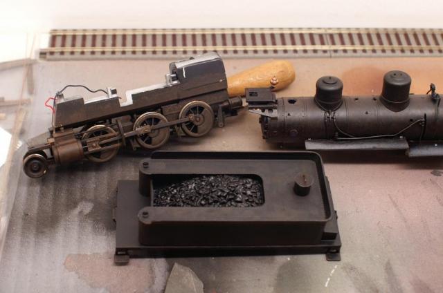

Je reprend la suite de la modification de cette 2-6-0 histoire de ne pas tout mélanger dans les post.
Donc cette pauvre machine à servie de cobaye pour la mise en peinture de la shay et elle est dans un triste état Rolling Eyes
Je vais essayer de la sauver, car c'est quand même grâce à elle que j'ai osé me lancer dans la peinture de la shay.

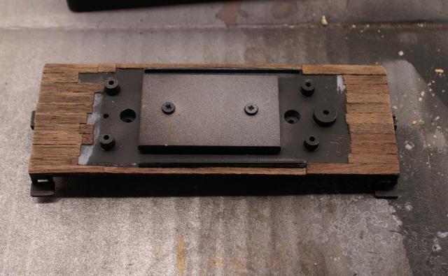

Ce soir démontage du tender et collage d'un plancher bois

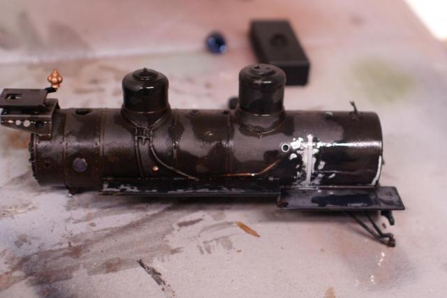

J'ai décidé de ne pas remonter la cabine pour donner à la loco un air complètement épuré avec un toit en tôle ondulée ou bois avec plaque gaudronnées, on verra ... Masticage des deux encoches qui servaient à maintenir la cabine d'origine
Bon on laisse sécher tout ça, la suite prochainement Arrow

Tu utilises quoi comme mastic ?
Messages: 2 367
MessagePosté le: Sam 21 Sep 2013 - 09:04    Sujet du message: [On30] Modification d'une 2-6-0 Bachmann Répondre en citant
J'ai utilisé le mastic Tamya en tube, je te dirais après séchage si c'était le bon choix car je ne suis pas sûr de mon coup. Le fente à colmater est quand même assez grosse et ce mastic est prévu pour de petites retouches normalement Rolling Eyes

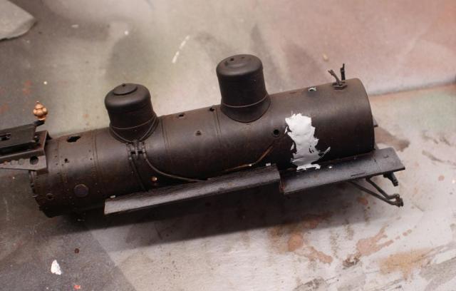

Je viens de poncer le mastic et surprise, c'est parfait Okay
La fente est bien remplie, le ponçage facile et tout tien vraiment bien.
Je vous posterai une image plus tard car j'ai des soucis avec mon APN ...
Messages: 2 367
MessagePosté le: Mar 24 Sep 2013 - 23:25    Sujet du message: [On30] Modification d'une 2-6-0 Bachmann Répondre en citant
Voici l'image après ponçage et lavage, mais je n'ai pas eut le temps de continuer les travaux et ce week end c'est grosse sortie en Vtt donc sans doute rien de neuf avant la semaine prochaine Rolling Eyes

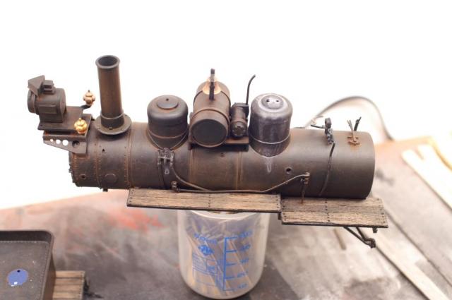

Suite des travaux
Remontage des différents détails sur la chaudière et début de weathering, et montage des planches en bois sur les planchers

Effectivement Bruno, ça n'avance pas vite, mais je fait pleins de choses en simultané, comme le montage et la peinture de 20 paire de trucks pour mes futurs wagons en bois, et egalement un montage d'un kit merdique en résine que j'ai du mal à peindre pour lui donner un aspect réaliste... Je vais prendre un peu de temps ce soir pour m'y remettre et si j'arrive à poster quelques images ce sera plus tard dans la nuit Rolling Eyes
Jean Marc tu as raison, je souhaite donner à cette machine un style Bush, donc assez épurée et pas forcement clinquante, un peu comme la shay que je viens de finir
