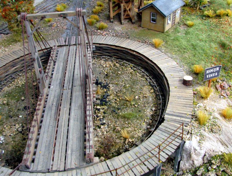

MessagePosté le: Mar 17 Sep 2013 - 14:38    Sujet du message: plan pour plaque tournante Répondre en citant
Toutefois, si je m'en réfère aux ennuis qu'éprouvait Vieille Baderne avec la sienne, du même type, à Laval l'autre jour,
je vous conseille vivement de lui adjoindre un rail circulaire périphérique, en plus de celui - central - de "l'araignée".
Ceci pour éviter que les extrémités du pont tournant - munies alors de roues qui les soutiennent - n'aient tendance
à piquer du nez devant les diverses voies qui lui font face. C'est ce que j'ai été, je crois, bien inspiré de faire pour
la mienne (de "plaque" tournante) :

MessagePosté le: Mar 17 Sep 2013 - 18:55    Sujet du message: plan pour plaque tournante Répondre en citant
Ecoutez le Tsar car il parle vrai et vais moi aussi modifier la mienne.
