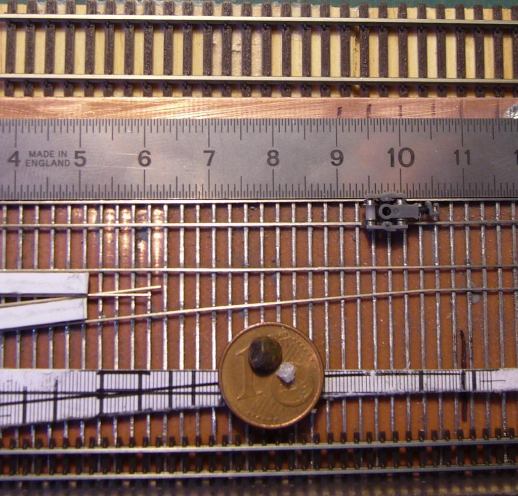

Belle échelle Pas si compliquée que cela Okay Voilà mon expérience....

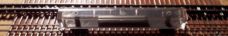

Salut Eric,
C'est de la voie que tu as fait toi-même ou bien ce sont des coupons achetés? quand aux caisses "transparentes", je crois qu'on peut les acheter comme ça, il me semble.....tu as commandé où tout ça? bon, tu n'es pas obligé de répondre à toutes les questions aujourd'hui, mais comme j'ai quelques projets à cette échelle, j'me renseigne..... siffle

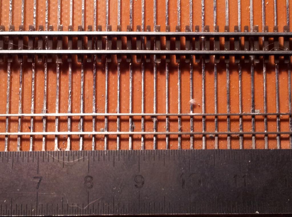

Bernard, le coupon que l'on voit sur le haut des photos est un Eishindo qui me sert de référence , le bout de voie du bas est handlaid Wink
En fait , la voie du commerce est presque un code 40 ( 0.95mm soit un code entre 37 et 38 )Shocked Sinon visuellement elle est très bien ,
et une fois ballastée on devrait oublier sa hauteur Okay Mais ayant vu l'essai de David K.Smith avec du CI , je n'ai pas pu m'empêcher de voir par moi même
la complexité de faire une telle échelle en handlaid Wink Je précise que sur les photos , il manque les ties en bois ou plasticard ( 0.5x 0.5mm)
qui seront insérés entre chaque tie en CI Okay Du coup là ou Eishendo mais 2 ties , j'en mets 3 Twisted Evil
Une photo avec mon faux réglet
Pour les infos vas ici http://www.t-gauge.net/
Et j'ai passé ma première commande là http://www.tgauge.com/

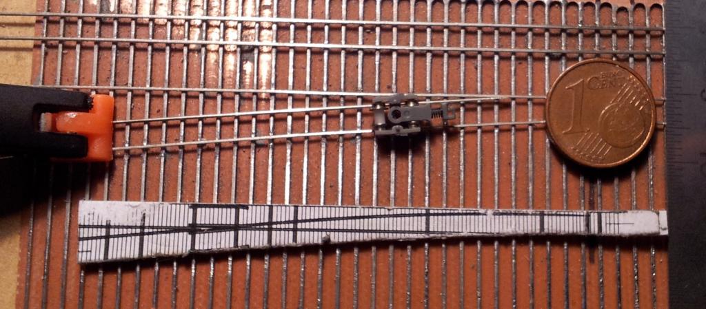

MessagePosté le: Dim 8 Sep 2013 - 19:53    Sujet du message: [T gauge] 1/450 experience !!! Répondre en citant
L'élément qui me fera ou pas Mr. Green chavirer dans cette échelle Cool Les aiguilles Twisted Evil Twisted Evil
C'est bien parti .................

Merci pour les infos, Eric  Okay . Mais finalement, tu la fait avec quel code ta voie "home-made"  Question

MessagePosté le: Dim 8 Sep 2013 - 22:27    Sujet du message: [T gauge] 1/450 experience !!! Répondre en citant
Une aiguille de faite Very Happy Comme je le disais , le maillechort est vraiment l'ami du modéliste Okay Une pointe facilement taillée , et surtout solide Cool Je continue Twisted Evil
