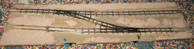

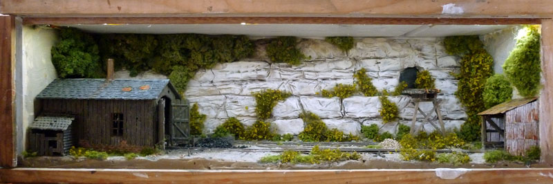

Lorsque PME a lancé son défi "Caisse à Vin", en vue du RAMMA 2013, je n'ai pas pu résister, mais j'ai choisi une caissette individuelle (pour une bouteille normale, pas un magnum).
Le plan des voies est simple: une voie de passage au fond, qui pourra sortir de la caisse aux deux bouts, un tiroir au premier plan à droite et une remise au premier plan à gauche.
Les aiguilles sont des Tecnomodell HOi. Je regrette de ne pas avoir attendu les Busch.
Le paysagement a avancé lentement, mais ces deux derniers jours, j'ai enfin trouvé le temps de finir le décor, ou presque.

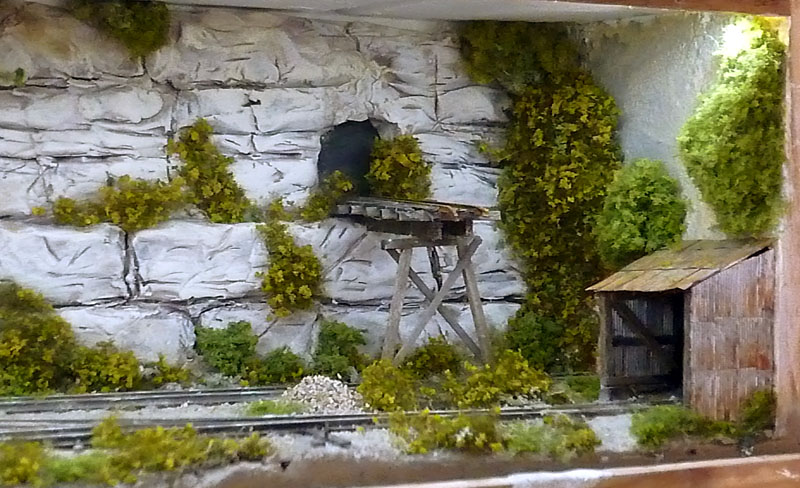

A droite, j'ai fabriqué une baraque en tôle pour dissimuler la paroi de la caisse et la sortie de la voie principale (sic!) à l'arrière. J'ai utilisé de la tôle Campbell que j'avais acheté il y a fort longtemps et dont la pochette n'avait même pas été ouverte!
J'ai aussi fabriqué, devant une entrée de mine abandonnée, une ruine de trestle qui enjambe encore la ligne principale (sic!) .

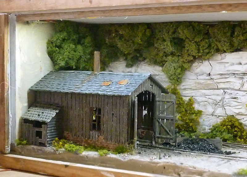

A gauche, j'ai installé une très vieille remise Pola Quick, dont le toit a reçu quelques tôles pour couvrir les trous, ainsi qu'une nouvelle cheminée (l'ancienne étant perdue corps et biens), dont il manque encore le chapeau. A noter aussi le parc à charbon. Peut-être qu'un jour, je ferai descendre un tuyau de la falaise pour l'alimentation en eau.
C'est marrant, ce diorama qui devait être de style européen pour servir d'écrin à une petite Decauville sur châssis Mini-Club, a pris un look franchement US... Gare à la contamination! Il ne manque plus qu'une Porter ou un Plymouth...

Et le pilier de trestle est une excellente idée, qui ajoute beaucoup de charme.

Très joli! Pour être certain de l'aspect US il faudrait faire une recherche sur le "Maine-2-footer", seul réseau à voie de 2 pieds que je connaisse en Amérique du nord.
Mais l'espacement des traverses n'est-il pas trop élevé?

Il s'agit d'une voie de carrière, pas d'une ligne assurant un trafic voyageurs et/ou marchandises. Je me suis inspiré de l'écartement des traverses de mes aiguilles et de celles de la voie Busch.
Ce mini-réseau sera fonctionnel, avec une petite coulisse à chaque extrémité pour une exploitation en va-et-vient. Pour l'instant, j'ai une Decauville VLN sur châssis Mini-Club, mais son ralenti est minable. Il faudra que je la remotorise (et aussi que je repeigne les roues!).
J'ai également deux ou trois bennes Minitrains "regaugées".
Bien sûr, tout ça ne vaut pas du Busch (le prix non plus, d'ailleurs)
Jean-Pierre "Tyrphon" Dumont
