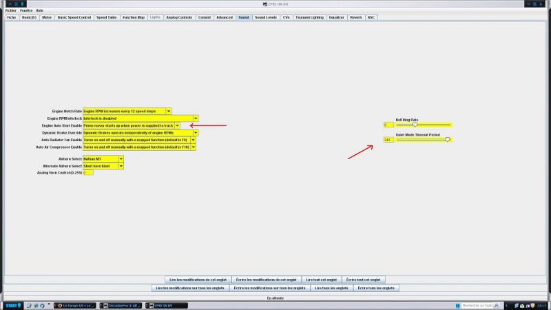

sinon pour en revenir au niveau du réglage voila ce que j'ai bidouillé .
pour la première flèche a gauche , j'ai le choix de mettre la séquence de démarrage seulement si la loco est sélectionnée et que je bouge la manette de la puissance .
ici sur la photo avec ce réglage , le moteur démarre dés que l"on a sélectionné la loco .
pour la 2ém flèche a droite , comme indiqué par jean-françois c'est le "quiet mode" que j'ai réglé a 240 , qui a l'origine était a zéro.
celui-ci détermine le temps avant l'arrêt du moteur .
par contre cet arrêt moteur ce fait par une coupure net du son , comme si que l'on appuyait sur la touche F8 justement .
j'ai encore a revoir un peu en détail sur ce cas .
