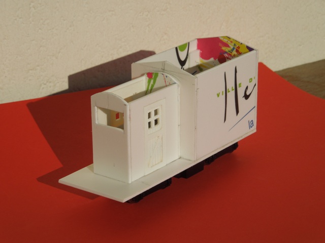

suite au post sur les idées de locotracteur, j'ai eu un coup de cœur sur la photo
et immédiatement j'ai pensé à sa réalisation.
voici un essai basé sur le 2 deuxième photo présentée:

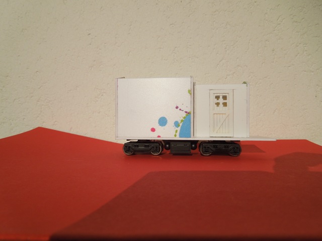

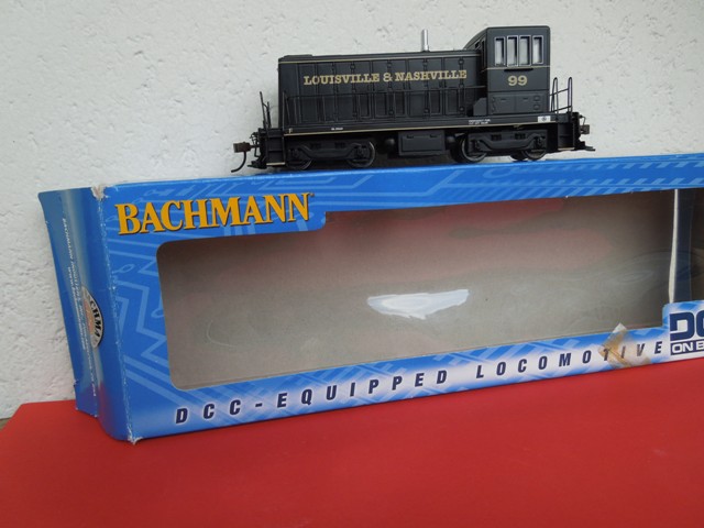

je suis parti du locotracteur Bachmann tout simple après avoir lutté 10 minutes
j'ai réussit à démonter la caisse ( c'est tout bête une vis en dessous au milieu)
[/img]
j'ai confectionné un nouveau platelage en forex de 2 mm qui s'ajuste parfaitement sur le châssis moteur, tout en prenant appui sur les protubérances existantes
l'ossature de la nouvelle caisse est aussi en forex,
j'aime bien ce matériau qui se colle très bien avec de la colle de bureau et qui se découpe très facilement tout en restant relativement rigide
les portes viennent de mes moulages de porte en bois

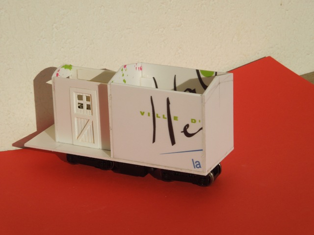

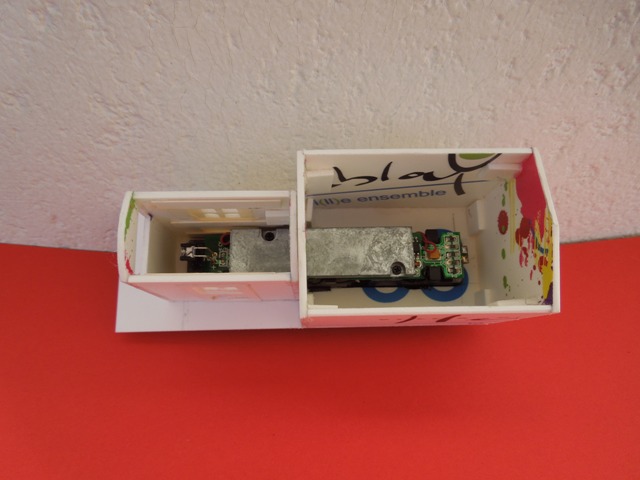

vue de l'intérieur avec les renforts de collage
vue de l'arrière,
pendant le temps de séchage de la colle, j'utilise des équerres de charpente pour s'assurer des angles droits
vue au niveau de la voie

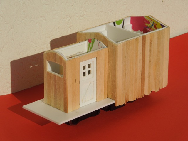

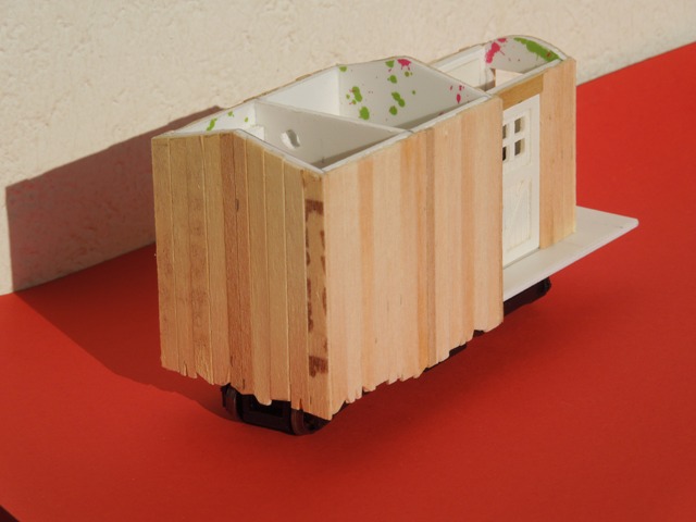

début de l'habillage en bois, méthode habituelle avec des cagettes à pain en peuplier de 1 mm

comme certains l'ont habillement souligné, c'est bien un tracteur en On30 que je réalise en utilisant un châssis moteur en HO.
Pour le Forex, ce sont des panneaux de PVC expansé, léger et rigide, avec une surface lisse, collable et vissable, utilisé dans la publicité.
Je récupère ces panneaux lors des salons des associations car ils sont jetés après coup ( la photo suivra dans le prochain post).
la suite de l'habillage en bois de l'avant

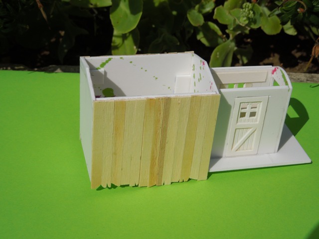

et de l'arrière, collage à la UHU gel toute simple,
j'ai ajouté une cloison supplémentaire au milieu pour maintenir le parallélisme des côtés.
