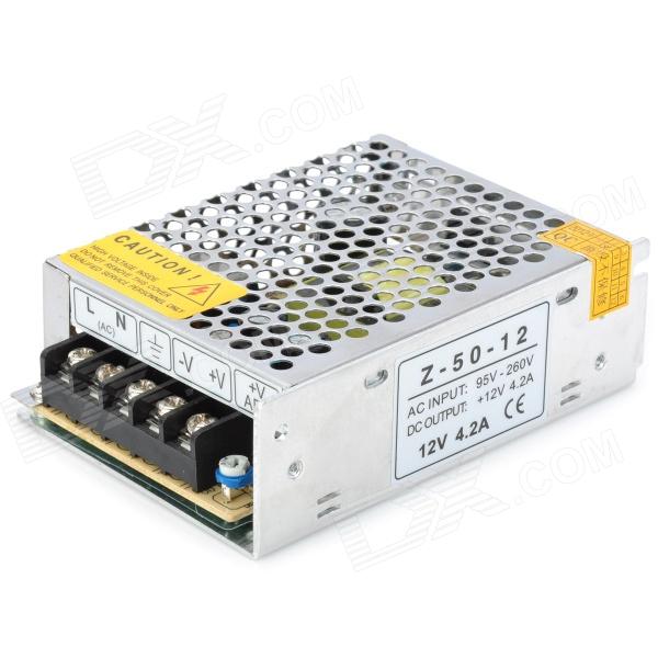

Bernard, il vaut mieux utiliser une alimentation stabilisée à tension fixe pour cet usage. Tu peux en trouver pour pas cher sur Internet. Quelque chose du genre :
Source : http://dx.com/p/12v-4-2a-iron-case-power-supply-black-ac-95-260v-163956

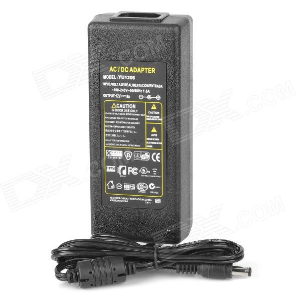

Il existe aussi des modèles Classe II (entièrement isolés), du même type que les alimentations de PC portables :
Source : http://dx.com/p/12v-8a-power-ac-dc-adapter-charger-for-security-camera-scan…
Enfin, tu peux aussi récupérer une alimentation ATX de PC...
Il faudrait savoir quelle est l'intensité minimale que doit pouvoir délivrer cette alimentation. C'est fonction du type et du nombre de LEDs. Mais si c'est pour quelques batiments, la première suffit très très très largement ! Smile
