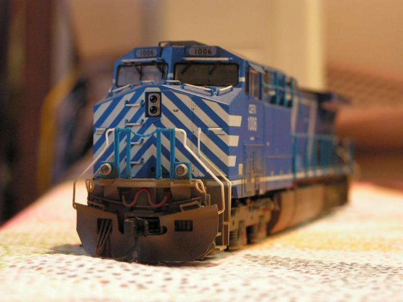

bonjour
je vais vous présenter mes machines ho qui circuleront sur le projet à venir....

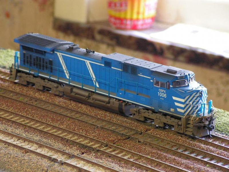

d'abord mon AC 4400 CW 1006 CEFX Kato

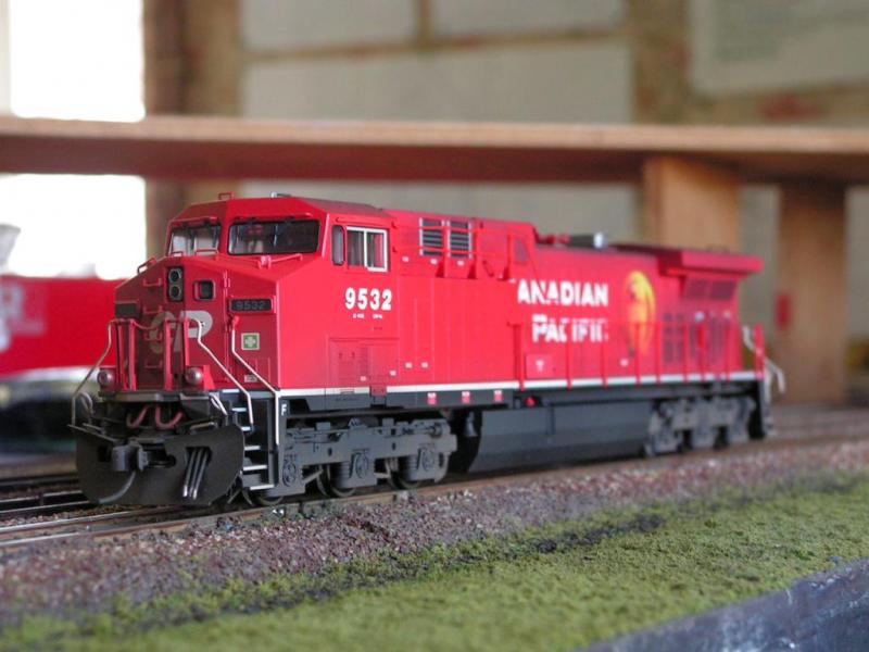

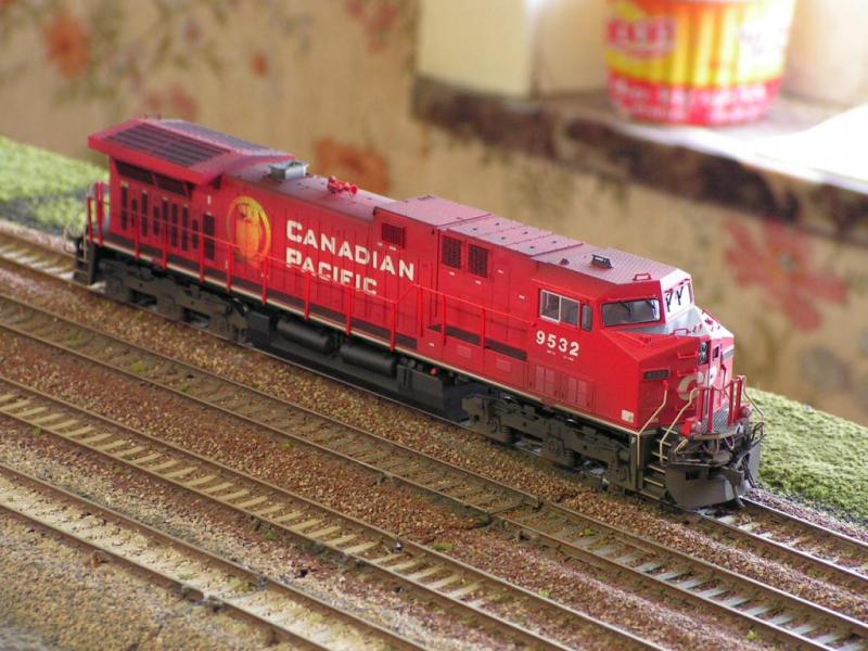

mon AC 4400 CW 9532 CP Kato

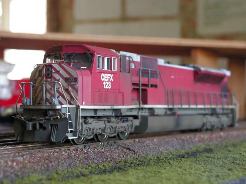

ma SD 90 MAC 123 CEFX Kato
cette machine a été modifiée au niveau de la position des ditch lights avant, sur le tablier et non pas en dessous comme la version UP (modèle de base chez Kato).

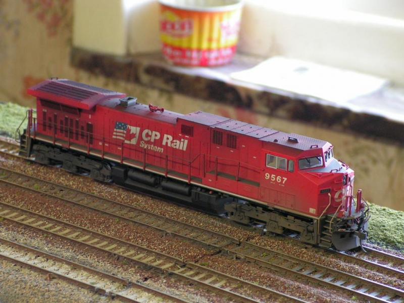

j'ai oublié l'AC 4400 CW 9567 CP de Stéphane.

Superbes bécanes !
Messages: 3 987
MessagePosté le: Dim 4 Aoû 2013 - 20:19    Sujet du message: Présentation de mes machines CP et CEFX Répondre en citant
Beau travail de patine, Paul  Okay . Vivement un beau projet pour pouvoir faire rouler ce superbe matériel

Oh mon AC4400CW CP ..!!! Very Happy Very Happy Les AC4400CW Kato ont vraiment un fonctionnement remarquable ... Ca vaudrait sûrement le coup d' améliorer la version CP afin de la rendre plus conforme ( Position de grille ou feux arrière par exemple ... ) . Pour les UP et les CEFX par contre c' est un sans faute ..

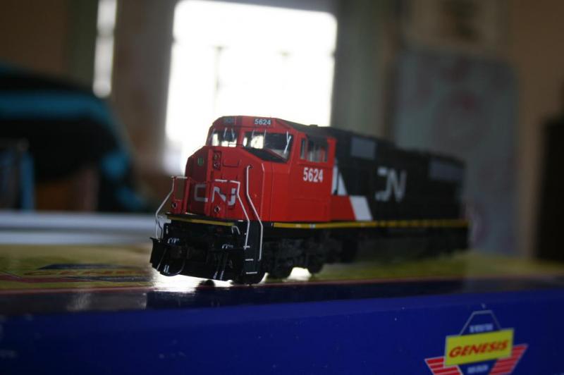

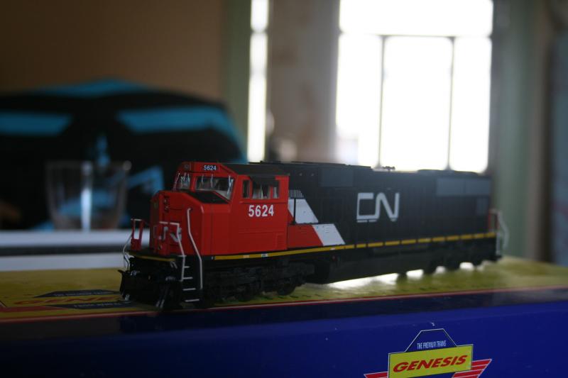

bonjour
en voici une autre brute de boite, ma sd 75 i cn athearn genesis
(Note du Staff : agrandissement des images Wink )
j'ai aussi une mp 15 ac du cp et Stéphane travaille sur une caisse kaslo de sd 60 f

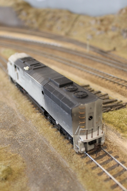

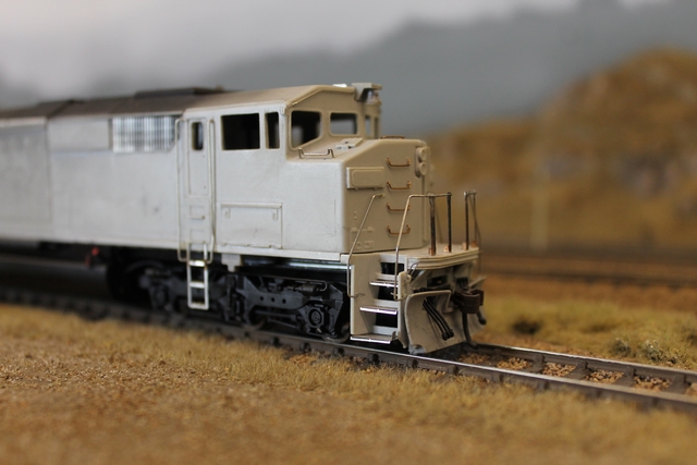

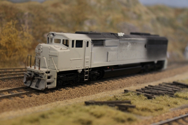

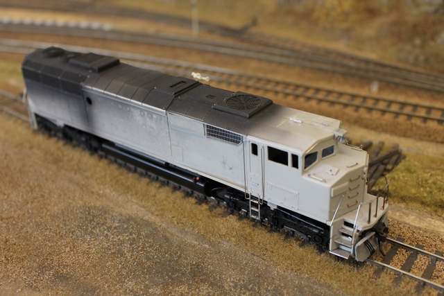

Bonjour à tous ...
Comme promis , voici des photos de la SD60F CN Kaslo en cours de montage ...( depuis pas mal de temps ... ) . En fait c' est presque terminé , reste les feux , la peinture , les décals ( a acheter ) puis le remontage de la mécanique ( plus Tsunami ?? ) .. Sans oublier la patine !
Ne tenez pas compte du décor c' est du SNCF ...
Le montage n' est pas bien compliqué Very Happy , il faut dire que la qualité de la résine employée par Kaslo est tout simplement incroyable !! ...Le " bananage" toujours a craindre avec la résine n' existe pas ici , on dirait presque du plastique injecté . L' élimination des bavures se limite vraiment au minimum , on est loin des transkits proposé en Europe Evil or Very Mad ..
Par contre l' adaptation sur le chassis d' une SD 60 SOO LINE "Proto 2000" a été plus compliqué , il a fallu " tailler" dans le chassis ( en acier ... Mad Mad ) pour pouvoir adapter la caisse . La base Athearn préconisée par Kaslo est de ce point de vu plus adaptée ...Par contre les bogies Proto 2000 sont pas mal du tout .
Le "voile" noir sur le toit a été déposé pour peindre le fond des ventilateurs ( ces derniers seront masqués pour ne pas recouvrir les pales des hélices de noir lorsque le toit recevra sa couleur définitive )
