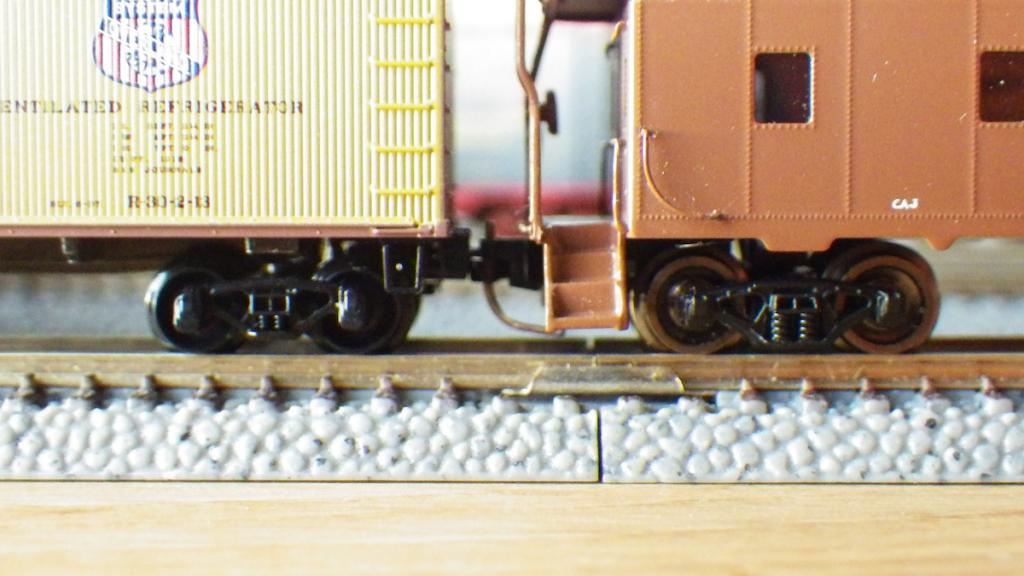

MessagePosté le: Jeu 11 Déc 2014 - 19:03    Sujet du message: [Z] - Choix de l'attelage MTL ou AZL Répondre en citant
Voila la différence sur 2 bettendorf, MTL à gauche et AZL à droite:
Charlie
Zen...
JBM
Inscrit le: 03 Nov 2011
Messages: 1 192
Prénom: Jean-Baptiste
Echelle(s) pratiquée(s): Z, T
MessagePosté le: Jeu 11 Déc 2014 - 19:07    Sujet du message: [Z] - Choix de l'attelage MTL ou AZL Répondre en citant
oui, je vois, mais sur le cabosse, c'est du 36" au lieu de 33"...

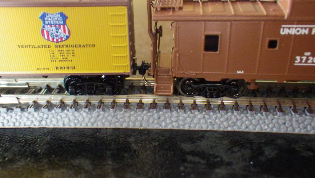

MessagePosté le: Jeu 11 Déc 2014 - 19:09    Sujet du message: [Z] - Choix de l'attelage MTL ou AZL Répondre en citant
Un peu de biais:
Charlie
Zen...
JBM
Messages: 1 192
MessagePosté le: Jeu 11 Déc 2014 - 19:10    Sujet du message: [Z] - Choix de l'attelage MTL ou AZL Répondre en citant
ouais, 36" au lieu de 33"... c'est sur que ça choque...
