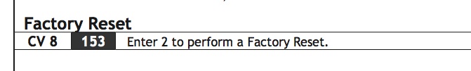

POur remettre le décodeur a zéro...chez TCS , le CV8 doit etre a 153 deux fois.....faut pouvoir rentrer dedans ce que je ne peux plus....peut etre que son "grillage" a adonné avec ma modif de CCV. mais y a plus rien a faire pour le moment...!!!
Non ! La valeur 153 est la valeur que tu peux lire dans le CV8, et elle correspond au code du fabricant TCS. Pour faire une remise à zéro, il faut placer ta loco sur la voie de programmation, comme l'a indiqué Alain, et écrire 2 dans le CV8 !
