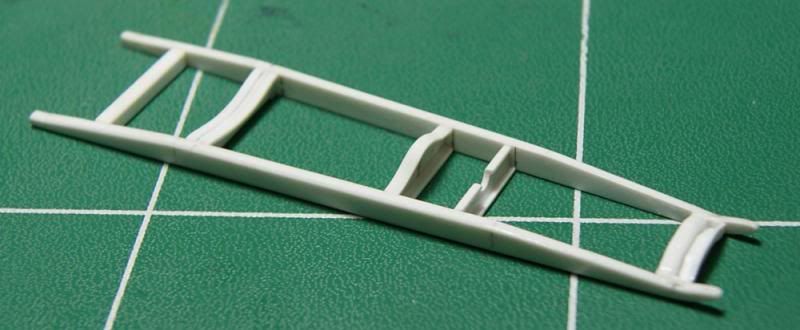

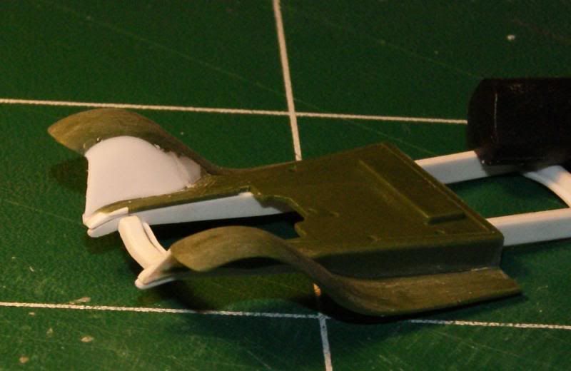

Comme vous le savez, c'est l'UM qui produit les camions GAZ AA et AAA au 48eme, en plastique.
J'ai choisi de partir d'un de ces kit, mais seulement en ce qui concerne la cabine, le moteur et quelques autres parts. Biensur,
un peu de plus retravailles et detailles.
Et, maintenant, quelques photos.

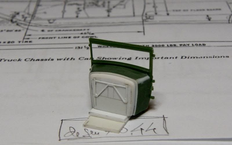

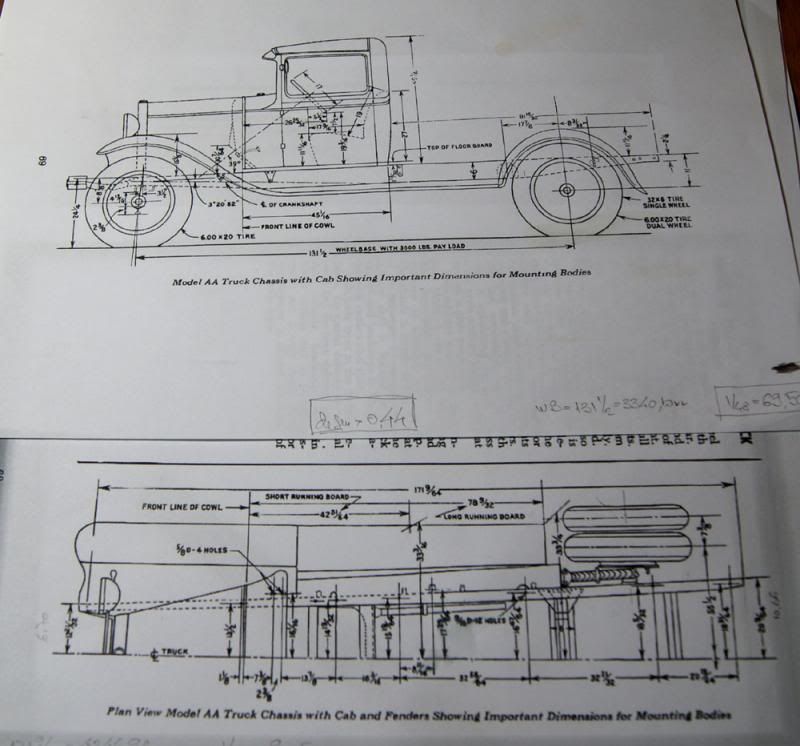

Premierement, les dessins que j'ai trouve pour le Ford AA.

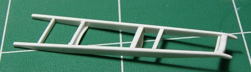

J'ai commence le chassis. C'est tout neuf et sera mieux - j'espere, que celui du kit.

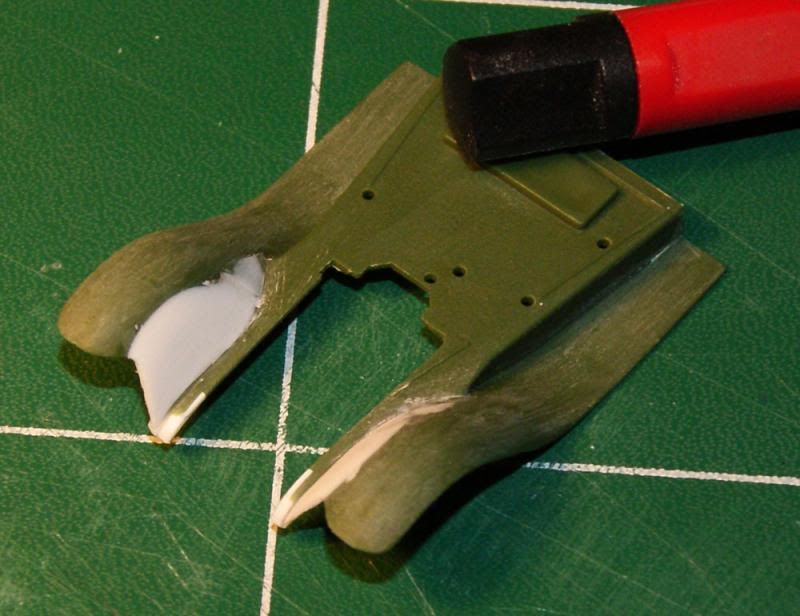

Et la cabine, en cours de modification. Comme vous le voyez, j'utilise la piece du kit comme base.
C'est tout pour le moment, pas beaucoup ... Je travaile un peu lentement, je veux obtenir un modele asez bon.

MessagePosté le: Jeu 20 Juin 2013 - 18:25    Sujet du message: Ford AA - echelle 1/48 Répondre en citant

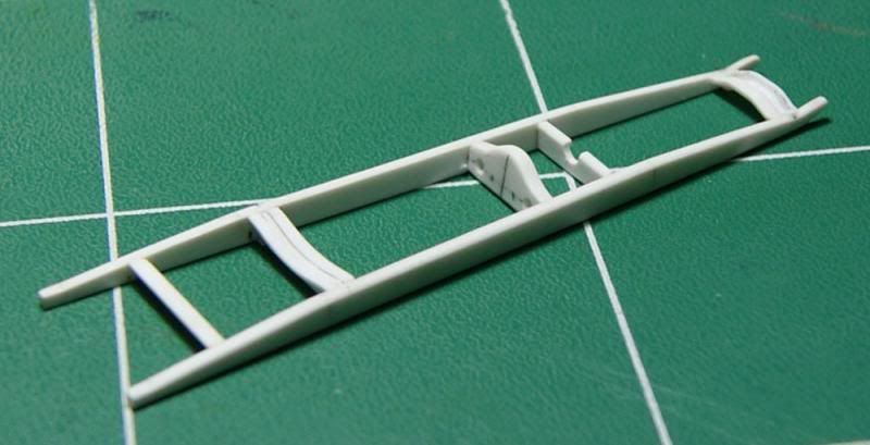

Chassis ... c'est fini ... d'une facon grossiere ...
Quelques photos a ce moment-ci.
Maintenant il faut ajouter les detailes.
Alex
Messages: 2 209
MessagePosté le: Jeu 20 Juin 2013 - 22:44    Sujet du message: Ford AA - echelle 1/48 Répondre en citant
Je ne trouves pas cela grossier bien au contraire, c'est du très beau travail

MessagePosté le: Mer 3 Juil 2013 - 22:00    Sujet du message: Ford AA - echelle 1/48 Répondre en citant

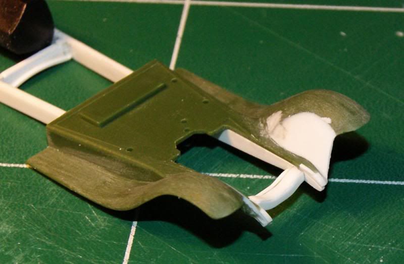

Aussi du progres et ici.
J'ai vu, vous utiliser ici VLS ... De ma part, pour moi signifie Verlinden, Letterman & Stock ... Okay .
Mais, j'ai trouve une autre traduction, valable pour moi - Very Low & Slow .
Je laisse les photos parles pour moi. Il y a du travail a refaire.
A tres bientot,
Alex
Messages: 3 053
MessagePosté le: Mer 3 Juil 2013 - 22:15    Sujet du message: Ford AA - echelle 1/48 Répondre en citant
Chapeau, mon ami
Je suis admiratif de cette maîtrise dans la construction intégrale.
Messages: 23 553
MessagePosté le: Mer 3 Juil 2013 - 22:54    Sujet du message: Ford AA - echelle 1/48 Répondre en citant
Pareil pour moi ... quel talent !
