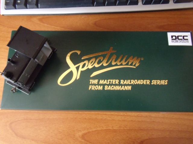

je rentre de vacances avec dans mes valises ce petit loco tracteur de marque spectrum bachmann ref 28161 equipé dcc d apres la boite et j aimerais le tester qui pourrait m aider merci de vos réponses

quand je le pose sur le rail le phare s allume et le moteur chante mais il ne bouge pas car digitalisé je pense mais comment découvrir le numéro du canal

03 d'origine

euh logiquement si il est en analogique et que tu le met sur les rails avec une alimentation pour du DCC , il devrait partir plus comme une fusée que de rester sur place avec les phares allumées Exclamation Exclamation
a moins que je confonde avec une loco dont la quelle le décodeur avait un souchi .
tu la ouverte Question

oui il n y a pas de décodeur
il la teste devant moi et parti en reserve chercher la boite et je pense que c est la qu il a fait le tour de passe passe en voyant mon adresse il c est dit celui la ne viendra pas réclamer mais la il est tombé sur un os
Messages: 3 885
MessagePosté le: Ven 9 Aoû 2013 - 14:02    Sujet du message: Locotracteur Bachmann 0-4-0 Side Rod Gas-Mechanical Répondre en citant
je suis tout de même étonné, car les décodeurs livrés d'origine sur le matériel Bachmann ne sont pas de super décodeurs.....franchement, je ne vois pas trop l'interêt de "subtiliser" un tel décodeur.....ce serait un Tsunami ou bien un Locksound, je dis pas.....par contre les synptômes de la loco ("zonzonnement" et phare allumé) correspondent bien au fonctionnement d'une loco sans décodeur sur une alim DCC.....

ben oui je vien de l ouvrir et le decoceur et manquant

Justement, l'ancien propriétaire avait peut-être remplacé le décodeur Bachmann par un autre plus performant qu'il a récupéré... Wink Maintenant, a-t-il précisé au moment de la vente que le locotracteur était équipé d'un décodeur ? Se fier à ce qui est écrit sur la boîte n'est pas une assurance...
