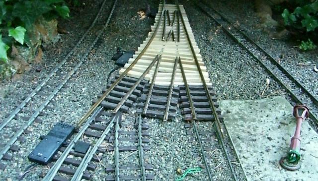

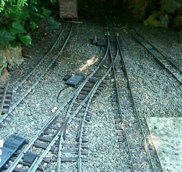

Alors voila, je me suis mis en tête de modifier le tracer de ma gare de façon a avoir un rayon plus grand pour une voie de garage (ou pour dévier un convoi...)
Donc, j'ai commencé l'aiguillage pour remplacer ces deux là:
Mais comment faire quand y a plus de pognon????

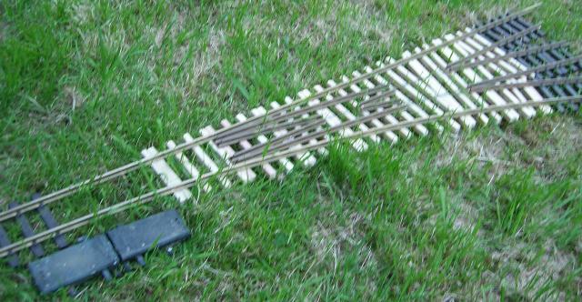

Alors j'ai refléchi a ce que j'avais en stock. Des rails, du bois, des moteurs, de la super glu....
Donc ça donne ça en une après midi...
Une petite mise en place pour voir....
Bien sur il est pas fini, reste a faire les cœurs, les aiguilles, les tires fonds, lasure, peinture et tout et tout....
Encore deux après midi de bonheur!!
Et pour l'instant 00€ de sorti!!!!!!
(Et si on a rien, le faire soit même doit revenir a une centaine d'euros... Combien dans le commerce??: une jambe!! ah si si...)

Alors cet aiguillage? il fonctionne ? as tu des photos ?
