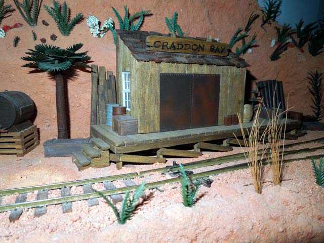

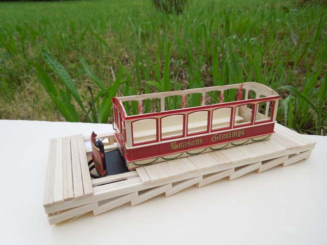

Depuis longtemps, j'avais envie de modifier mon hangar sur mon réseau Craddon bay.
A l'époque, je l'avais construit intégralement et surtout rapidement pour Railexpo, sans occuper toute la place disponible.

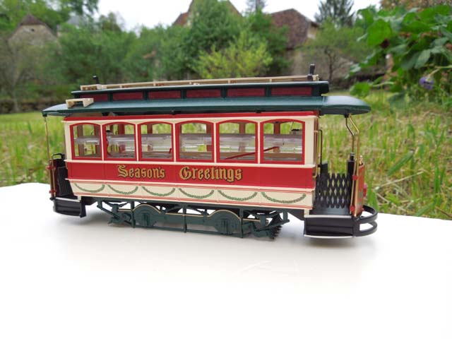

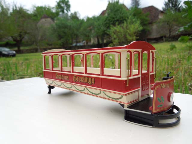

J'ai récupéré à petit prix une caisse de tramway en On30.
Je l'ai démonté et j'ai coupé une des plate-forme.

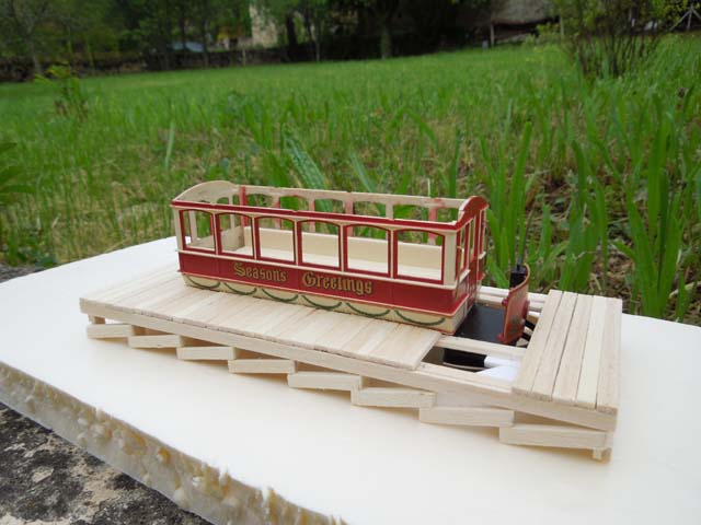

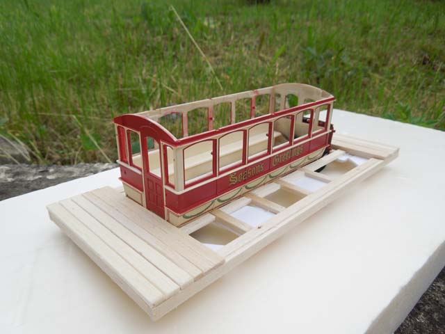

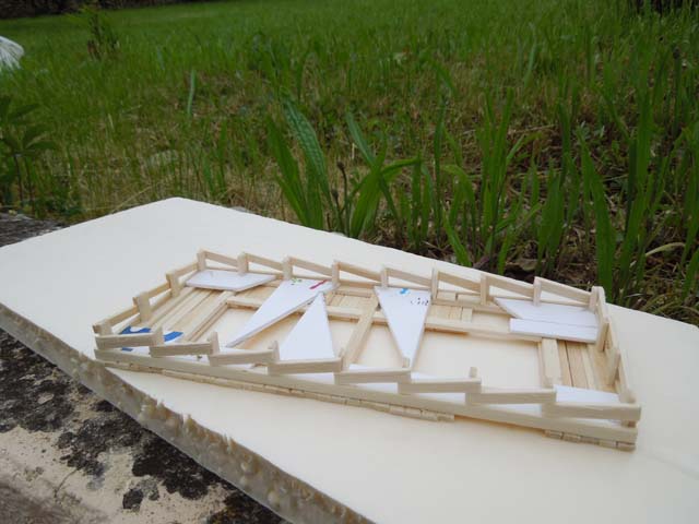

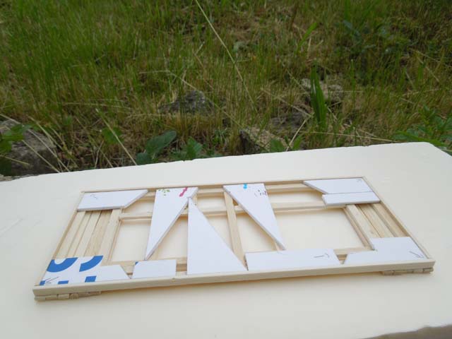

Dans mon matériau favori, la cagette de Rocamadour, j'ai confectionné une plate-forme.
Comme elle doit rester légère, je la renforce par l'intérieur pour rester invisible, avec des chutes de Forex, ce qui permet d'assurer un bon équerrage .
Premier essai de mise en place
L'autre côté.

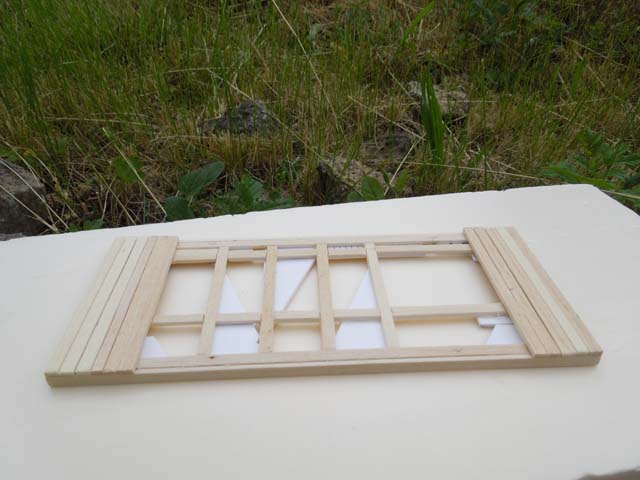

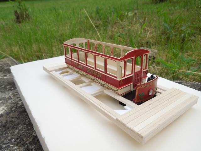

La suite,
Confection des pieds du quai toujours en cagette
la plate-forme est construite de chaque côté de la caisse du tramway
elle n'est pas complète car la caisse doit rester amovible pour pouvoir enlever la peinture d'origine.

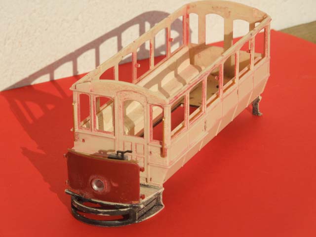

La suite,

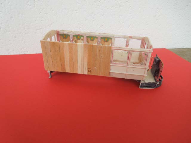

décapage de la peinture à l'alcool à brûler
bizarrement, je n'arrive pas à enlever la peinture rouge du poste de conduite, même en frottant très fort avec une brosse dure
la peinture du vitrage est aussi très dure à ôter, sans compter que la sérigraphie est des deux côtés
je commence à coller les parois en bois ( cagettes à pain de 1mm d'épaisseur) qui remplacent les parois vitrées
une vue avec le toit d'origine et la nouvelle porte ( moulage maison)
