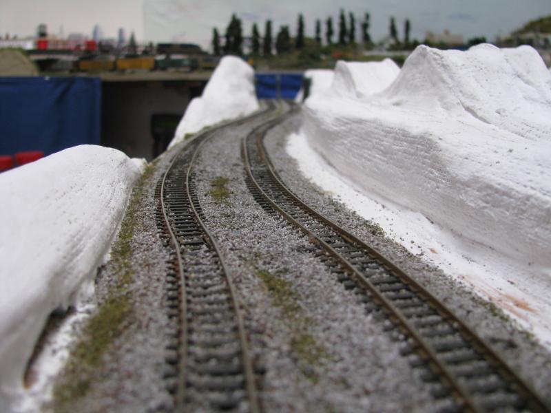

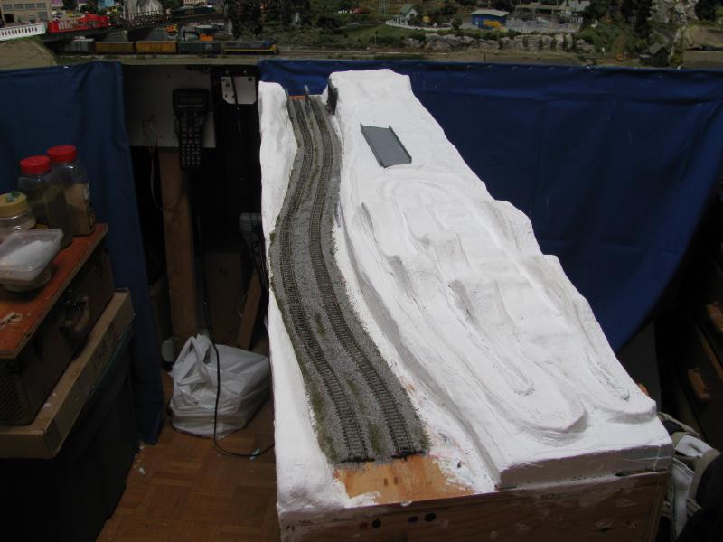

Allo. Je suis dans la confection d'un mini module 12x48 pour notre club et malgré que j'utilises la technique habituelle, ca tiend pas...
mais, malgré quelque progres, j'arrives pas a faire tenir mon ballast…!!!
J,ai appliqué la technique habituelle, eau savonneuse sur ballast et ensuite Matte Médium ajouté de colle blanche pour un max de résistance…..pis dès que je passe l'efface pour nettoyer les rails, y de gros pan de ballast qui part en plaque…. il doit bien avoir un truc pour que ca colle…
Des avis....

Le voilà donc ce fameux module.  Okay
Je sais, cela ne répond pas à ta question, mais comme je n'utilise pas exactement la même technique, ni les mêmes produits, je suis en peine de te répondre.
