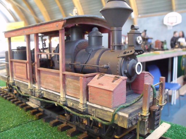

salutous,
Une Climax classe A (éch 1/20,3) vue à Rochefort.
A suivre, d'autres photos et commentaires par le propriétaire. Okay

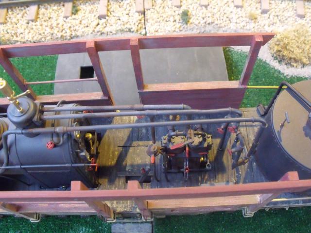

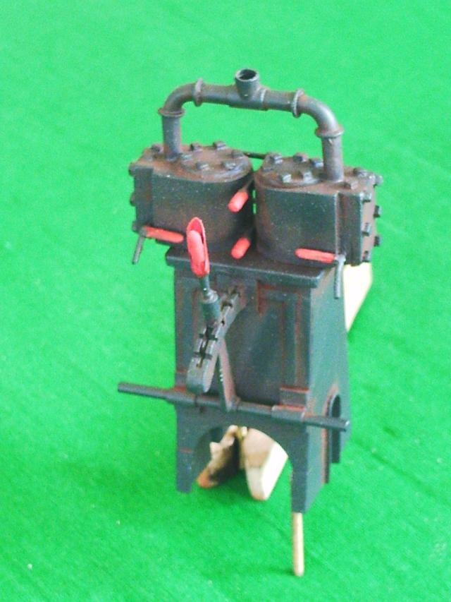

MessagePosté le: Mer 1 Mai 2013 - 22:58    Sujet du message: Climax class A (homemade) Répondre en citant
Salutatous
Voici deux autres photos pour les ceusses intéressés
version cabriolet
A suivre
Messages: 2 503
MessagePosté le: Jeu 2 Mai 2013 - 18:33    Sujet du message: Climax class A (homemade) Répondre en citant
Ah oui merci, la vue de dessus est intéressante Okay

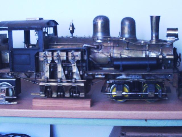

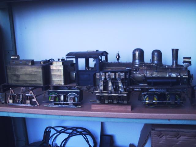

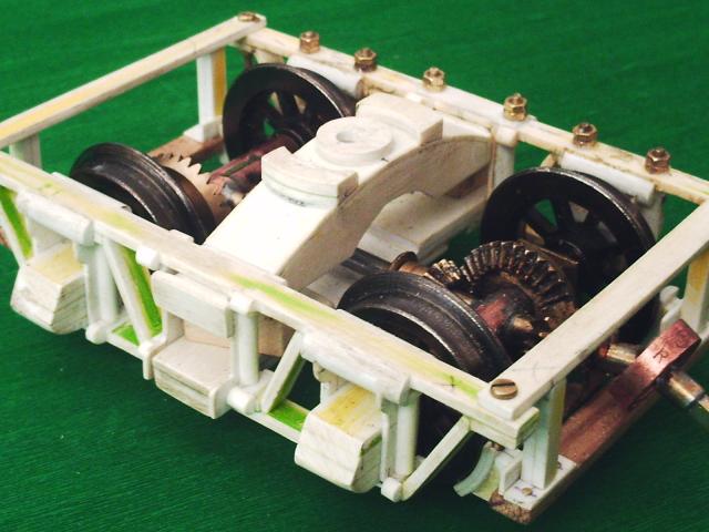

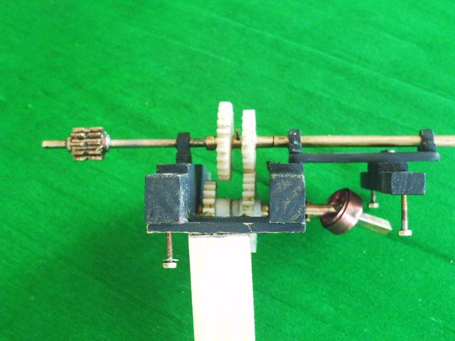

La suite avec quelques autres photos
Le moteur en construction
Le moteur monté
Le changement de vitesses
et ce qui m'a le plus ennuyé (calage, vrillage, point dur, etc ) les bogies
A suivre si intéressés
Messages: 19 758
MessagePosté le: Ven 3 Mai 2013 - 10:20    Sujet du message: Climax class A (homemade) Répondre en citant
JGDurand a écrit:
....et ce qui m'a le plus ennuyé (calage, vrillage, point dur, etc ) les bogies
Tu m'étonnes . Okay
Bien sur, c'est même très intéressant . Okay
mécanotrain
Inscrit le: 21 Avr 2008
Messages: 543
Prénom: Roger
MessagePosté le: Ven 3 Mai 2013 - 10:24    Sujet du message: Climax class A (homemade) Répondre en citant
JGDurand a écrit:
Salutatous
salutous,
La question ne se pose même pas, Jean-Gilles.
Ta "boite à vitesses" m'interpelle.
Si je vois bien, il n'y a pas de pt mort. En principe, les 2 pignons baladeurs sont accolés et au point mort, ils sont arrêtés entre les 2 autres pignons.
J'ai planché sur ce système car c'est un projet de construction, en vapeur vive bien sur.
ça n'enlève rien à la qualité de la loc Okay

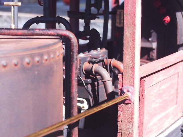

:bave: Il faudra que tu nous donnes l'adresse où on se procure les raccords vapeur coudés

MessagePosté le: Ven 3 Mai 2013 - 11:35    Sujet du message: Climax class A (homemade) Répondre en citant
Oui tu as tout à fait raison Roger mais cela me posait des problèmes d'encombrement et de plus j'ai du refaire trois fois le chassis, j'ai donc abandonné le principe, d'ailleurs je m'en servirais peut-êtrejamais sauf qu'a Rochefort elle aurait pu rouler en tractée. Mais, mais en les accolant, arh.... à voir, pourtant je commence à saturer.
Pour ce qui est des raccords, l'adresse du fabricant est chez moi: des rondelles découpées à l'emporte pièce. Ca t'as plu ça !!!
